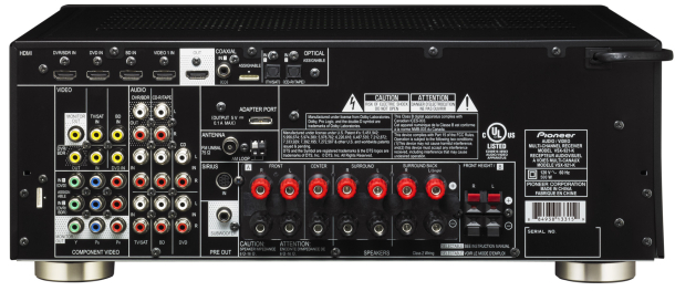

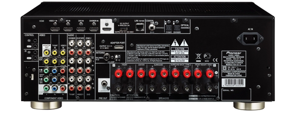

#2426944
So, ich bins nochmal.
Ausgehend von den angehängten Bildlein;
hast du einen VSX-921 K oder ohne K
Ohne K sollte es einfach so sein, wie ich bereits schrieb.
Die Fernbedienbuchsen sind die Links im Bild("CONTROL"). Hier eben 3,5er
Klinkenbuchsen. Kommst du damit schon weiter?
Mit K kann man die links im Bild befindliche
Fernbedienungs-Flexprint-Schnittstelle oder die oben mittig beim
Digital-CD-In benutzen(hm, aber nur wenn da entsprechende Signale
anliegen). Und was zum Henker ist "SIRIUS"?
Ich denke aber du hast den "Ohne K".
Darüberhinaus kann man vielleicht das an "MONITOR" befindliche
Videosignal auswerten, von dem ich ausgehe, dass es nur bei Videoquellen
aktiv ist.
mfg mf

#2427781
Oliver Meier schrieb:
> Ist das fernsteuersignal des rechvers RS-232 RX ohne TX oder was ist das
> fürn BUS ??? Sind ja 3.5 mm mono Klinkebuchsen verbaut.
Ich denk mal es ist pro Buchse nur eine Richtung. Deswegen gibt es auch
"out" und "in".
Was da anliegt, kann ich dir jetzt nicht genau sagen. Ich werde mal
googeln.
Ich vermute jedoch, dass es Fernsteuersignale wie aus IR-Fernbedienungen
sind, die von ihrem ~40kHz Träger befreit wurden und als
TTL-Pegel(0V/3.3V oder 0V/5V) dort anliegen.
Hast du ein bisschen Bastlelerfahrung und ein bisschen Material
rumliegen?
Dann mach einen Spannungsteiler, sagen wir mal 10:1 da ran(Tip+Sleeve)
und gib das über einen 1µF Koppelkondensator und 10kΩ nach Masse an den
Line-in-Audioeingang eines PCs(Siehe ASCII-Skizze unten). Beim
Mikrofoneingang kann das Teilerverhältnis noch größer gestaltet werden.
Mit einem Waveeditor wie z.B. Audacity(http://audacity.sourceforge.net/)
würde ich dann den Kram mal aufnhemen, während du ein paar Kommandos
absetzt(=Billiges langsames Speicheroszi falls du keins hast) und die
Waveform mit gängigen Formaten(http://www.sbprojects.com/knowledge/ir/)
vergleichen.
Sehr gut wäre es, wenn der PC ein Laptop ist, da dann potentialfrei
"gemessen" werden kann. Direkt mit einem Klinke-Klinkekabel würde ich
jetzt nicht versuchen, weil der Eingang der Soundkarte voll Überfahren
würde, deswegen die "Sch(m)utzschaltung".
