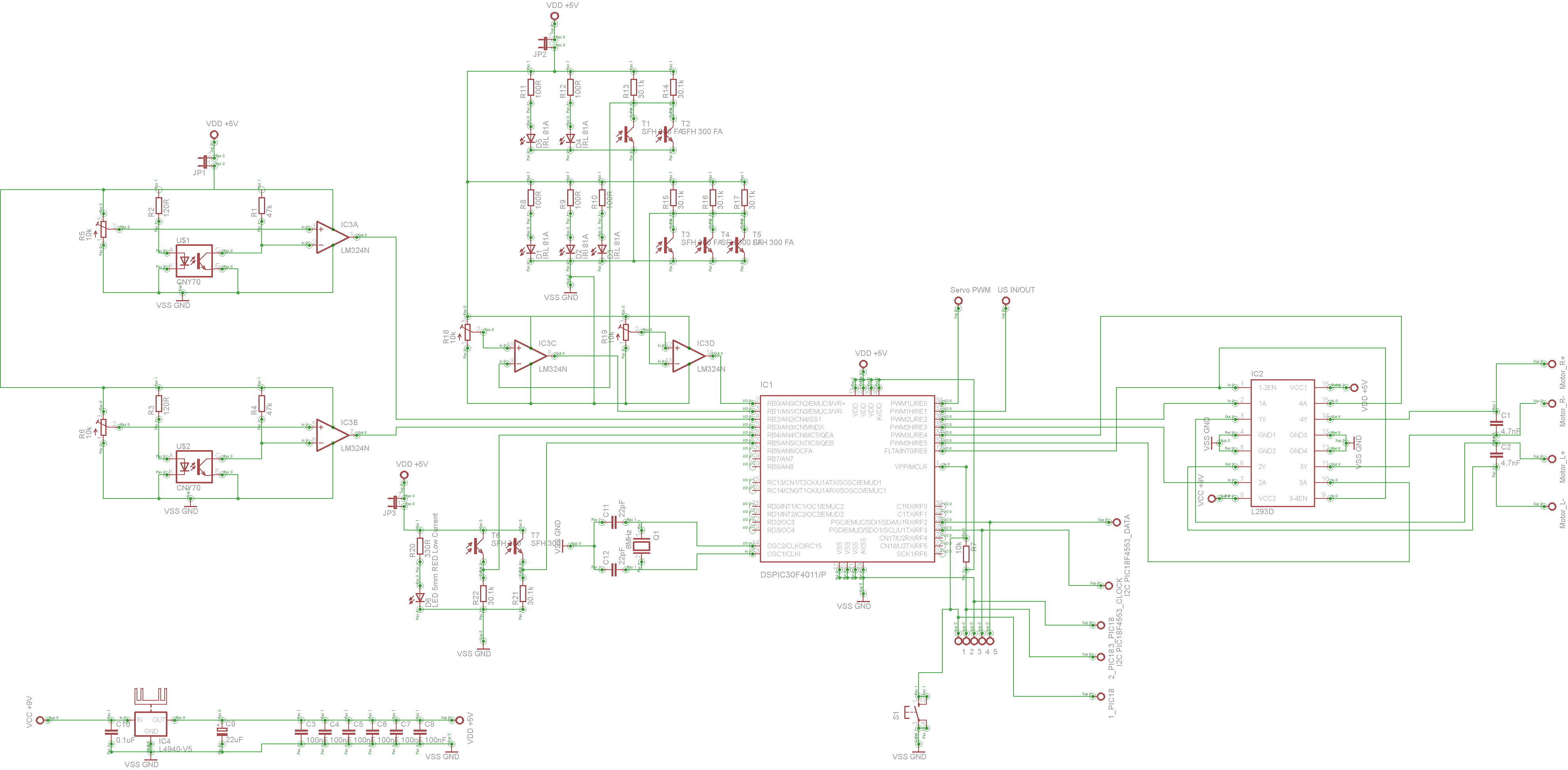

dies wäre nun meine Fertige Platine. Bitte schaut mal drüber!
Die ganzen SFH300 FA sollen praktisch Berührungslose Schalter sein die
Anzeigen wenn der Asuro Clone fast irgendwo gegen fährt.
Die eine Version der Schaltung ist mit einstellbarem Komparator die
andere ohne. Bei der ohne würde ich mit den A/D Eingängen die Spannung
messen und dann je nachdem welche Spannung anliegt (müsste noch die
Widerstände an den SFH300 FA ändern damit bei jedem eine andere Spannung
abfällt) soll der Asuro Clone dann erkennen wo er bald gegenfährt (also
Platinen Kante: wo?)
Bei der anderen Version geht es nicht. Weiß noch nicht welche Version
besser wäre.
Das nächste wäre ich würde gerne überall wo die Jumper sitzten gerne
irgendwie die Zuleitungen über den Asuro Clone steuern (Um nicht
benötigte Komponnenten zwecks Stromsparens auszuschalten). Was müsste
ich dort einbauen? Und geht dies mit NPN / PNP Transistoren oder brauche
ich FET's?
Sind die belegungen an dem PIC soweit ok? Oder hab ich mir einen PIN
verbaut den man für etwas anderes besser nehmen könnte (meine die Sonder
Belegungen)
Die 2 mal SFH300 bei der Roten LOW Current LED sollen ein Liniensensor
werden. Soll ich dort auch eine Komparator Schaltung zwischen schalten
oder geht es so besser / bzw reicht dies?
Sollte ich einen Externen Quarz verwenden oder reicht der intere Fast RC
des PIC?
Und nun die letzte Frage:
Wo / Wie stell ich Eagle ein damit ich mit dem Lochraster Routen kann?
Also das er nichts Mitert und nur 90° Ecken macht.

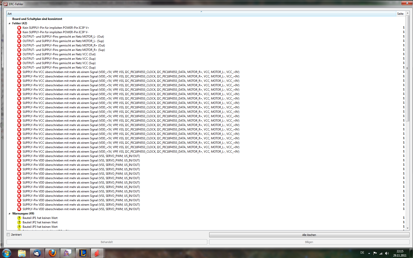

Passend zu meinem Schaltplan habe ich Folgenden Fehler bekommen und weiß
nicht wie ich den wieder weg bekommen kann.
Ich muss dazu sagen das ich dieses Port Symbol benutzt habe aber dann
das angeschlossene Net umbenannt habe. (Wie in Microsim).
Es gibt also überhaupt kein Net mit Namen VCC oder VDD.
Wie bekomme ich es wieder weg?
Oder muss ich alle Anschlüsse löschen? wenn ja wie heißen dann die Ports
in Eagle?
#2445511
Hallo Felix,
ich arbeite sehr viel mit PICs, und programmiere diese mit Micro-Basic
und Assembler.
Meine Erfahrung in diesem Forum ist, das dieses Forum stark Atmel lastig
ist.
Mit Eagle kann ich Dir leider nicht helfen, aber mit deinem Schaltplan.
Ich würde die Operationsverstärker weglassen, wenn Du sowiso in einen
Analogen Eingang gehst. Kannst diesen gleich als Abstandsmessung
verwenden.
Oder ab einen bestimmten Wert schalten lassen. Eine Art
Software-Schmit-Trigger.An sonsten würde ich Dir die Intenet-Seite vom
SPRUT empfehlen, da kann man das eine oder andere abschauen und lernen.
Der arbeitet viel mit Eagle.

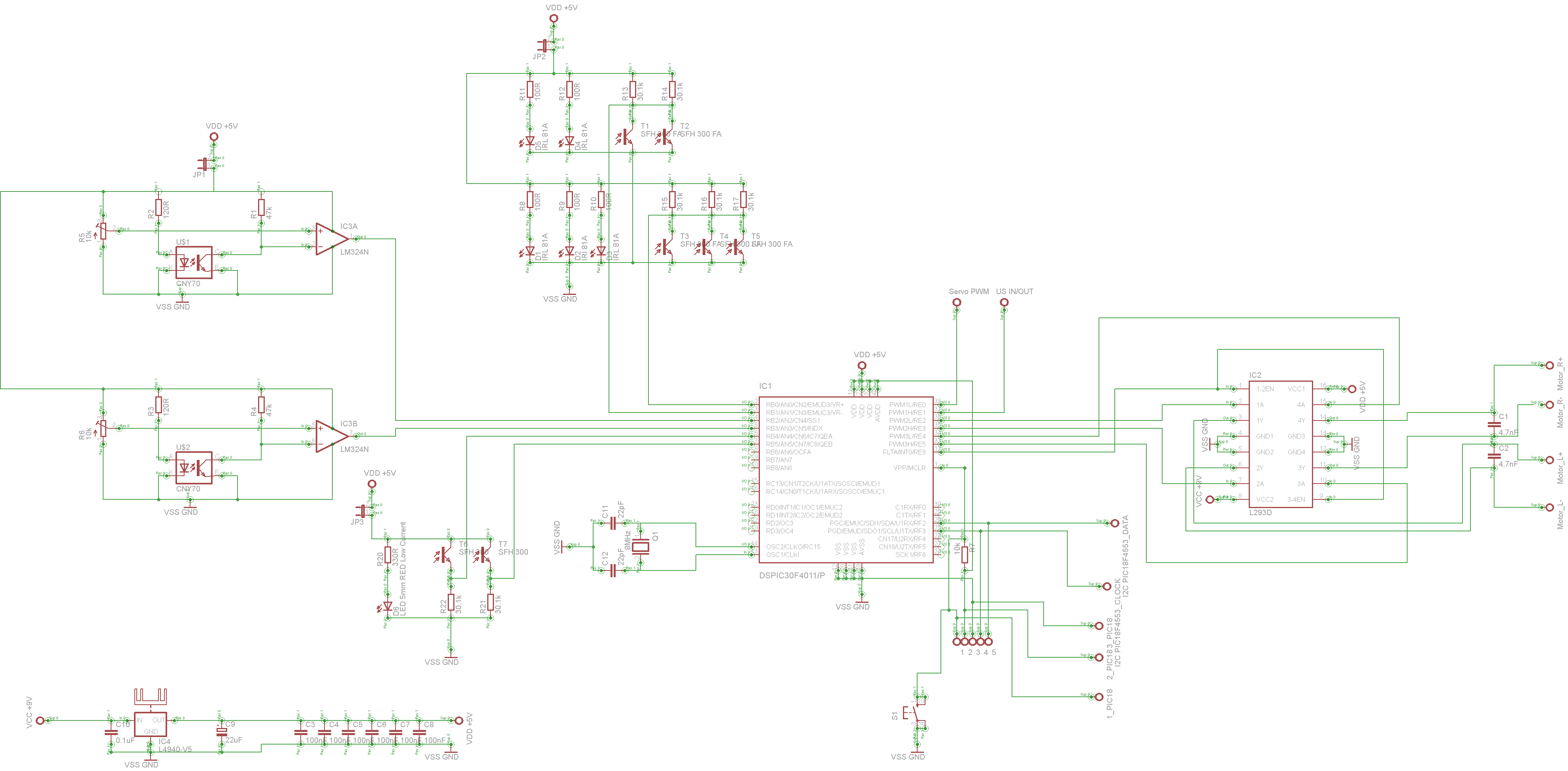

OP #2446927
SOOOO,
hier wäre meine fast Finale Version meines Asuro Clones.
Da ich nun festgestellt habe das ich auf dem Chassi des AREXX CH09
überhaupt nicht für alles Platz habe werde ich wohl bis auf die Sensoren
alles auf eine Eurokarte bauen und diese dann über Abstandshalter
Huckepack auf das Chassi setzten.(Muss nur noch passende Abstandshalter
finden, und hoffen das es nicht zu schwer wird dadurch.)
Das einzige was nun noch fehlt, wäre halt eventuell ein Micro wobei ich
das erstmal weglasse. Und eine RFM12 Platine. Weiß aber leider nicht wie
ich die genau mit welchem PIN des PIC verbinden muss habe keine Ahnung
von SPI. Meine Überlegung wäre außerdem von dem RFM12 den 10MHz Quarz
als Hauptquarz zu nutzen, er würde PLL unterstützen und es wäre der
richtige Takt für die RFM12.Brauche ich auch diesn Interrupt Pin an der
RFM12?
Achja momentan sind bei den Abstandssensoren noch überall die gleichen
Widerstände werde da mal noch ein bisschen ausprobieren welche ich nehme
um sinnvolle unterteilungen für den A/D Eingang zu finde.(Fals jemand
schon für sowas Werte kennt, immer her damit!!)
Schaltplan:
http://dl.dropbox.com/u/41631856/Asuro_Clone_FIN.png
