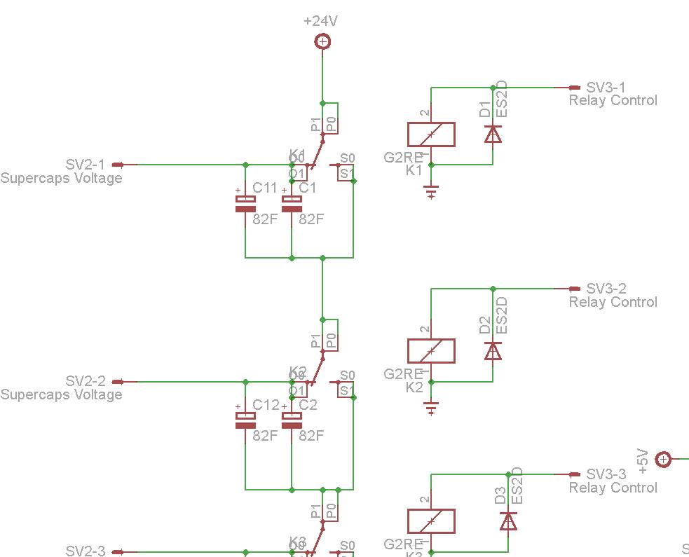

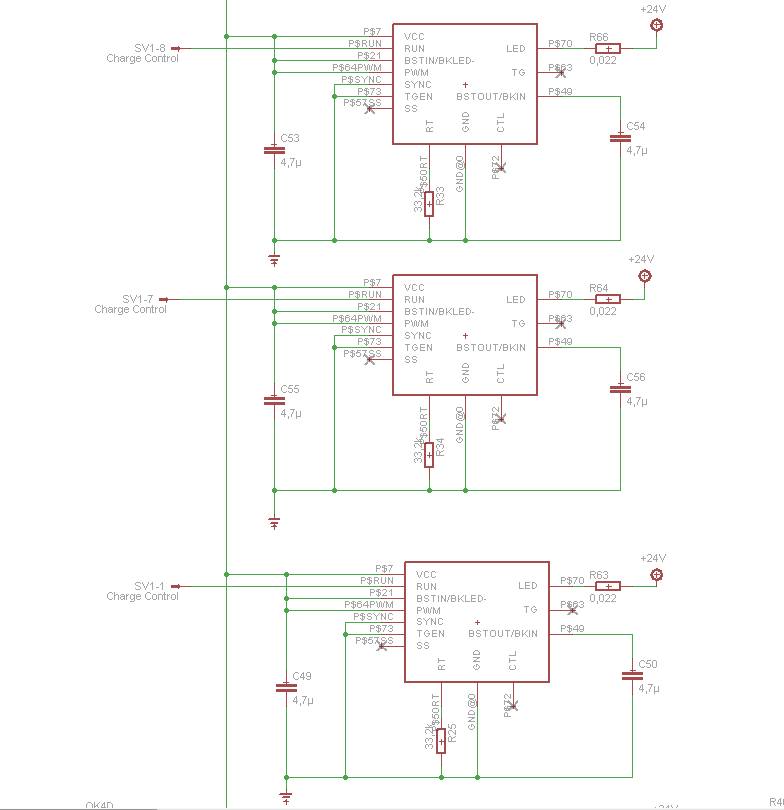

Hi
ich bin aktuell am Überlegen wie ich mehrere Supercaps möglichst
effizent Laden kann.
Meine Idee ist es das ich die Supercaps mittels mehrerer Stromquellen
lade.
(Siehe Anhang)
Als Stromquelle will ich den LTM8042 verwenden und davon je nach
Stomstärke die Enables high/low setzen.
Mehrere Stomquellen aus dem grund denn ich muss den Ladestrom in
bestimmten stufen regeln können.
z.B. für Rekuperation bei bestimmtem Bremmsmoment am Motor
Mein Prinzip ist bisher:
Versorgungspannung -> Stromquelle -> Supercaps -> Ladungsüberwachung ->
Ausgang(dc/dc)
Die Ladungsüberwachung stell ich mir so vor das ich denjenigen
Kondensator welcher zu viel Spannung im vergleich zum rest hat mittels
eines relais vom Ladestrom solange abkoppel bis die Kondensatoren alle
wieder die gleiche spannung haben.
Um beim Schalten des relais die Spannungssprünge etwas zu reduzieren ist
über dem ganzen Supercaps noch ein RC-Glied.
Kopfschmerzen bereitet mir an sich vorallem das mir nichts effizienteres
einfällt die Spannung an den Caps zu regeln. Weil lustiges an/abschalten
wird mir doch evtl. einiges an ausgleichsströmen verursachen welche ich
nicht will.
Meine Frage wäre an sich
1. hatt jemand mit einer derartigen Schaltung bereits erfahrung
gesammelt ?
2. Hab ich irgendwas Übersehen wodurch mir alles um die Ohren fliegt?
3. Alternative Bausteine für den LTM8042 denn der ist ziemlich teuer ?
aja bei meinem Fall ist auch Wirkungsgrad >> rest
deswegen bin ich auf auf den LTM8042 gestoßen da dort ein Wirkungsgrad
von 80-95% angegeben wird
MFG
