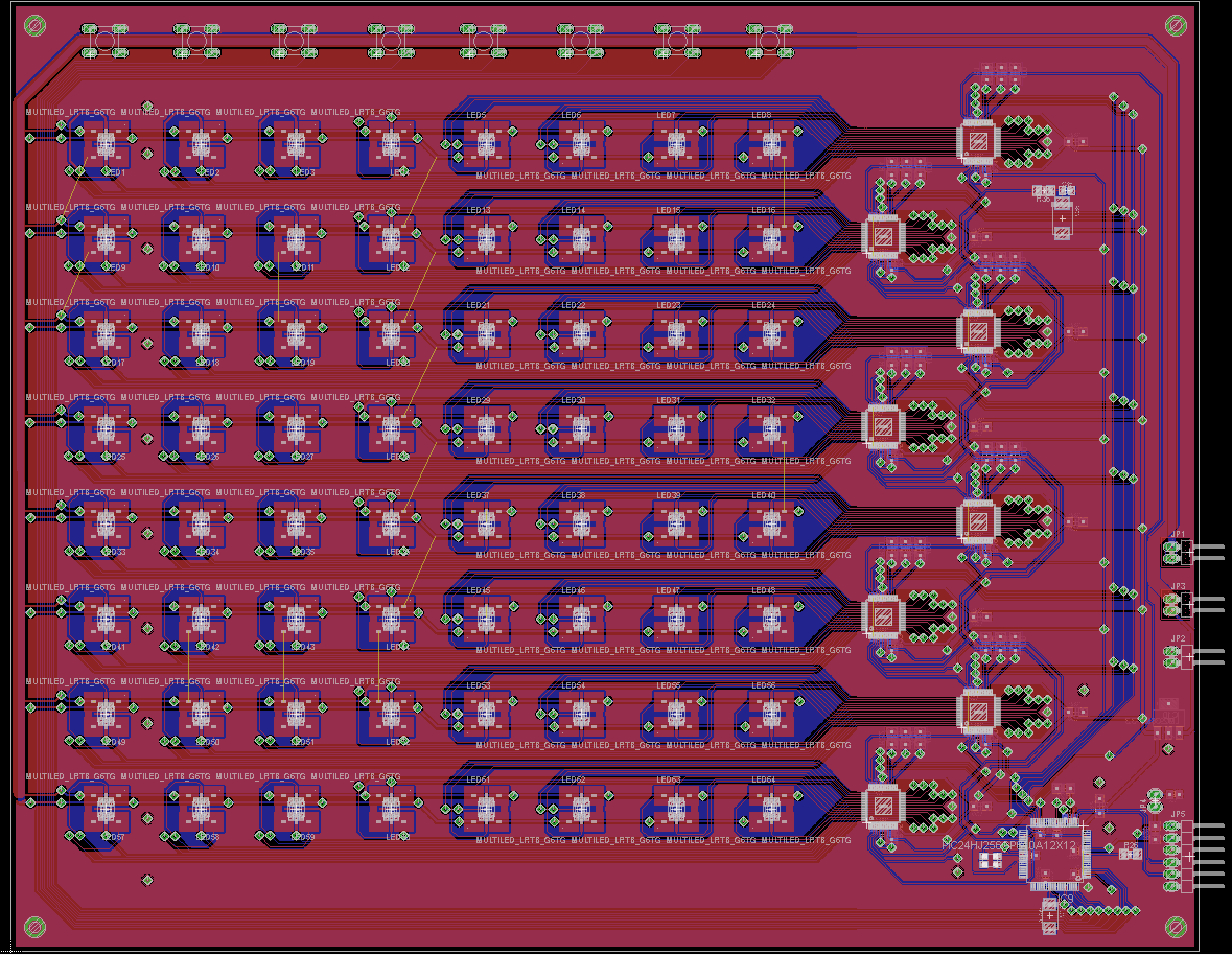

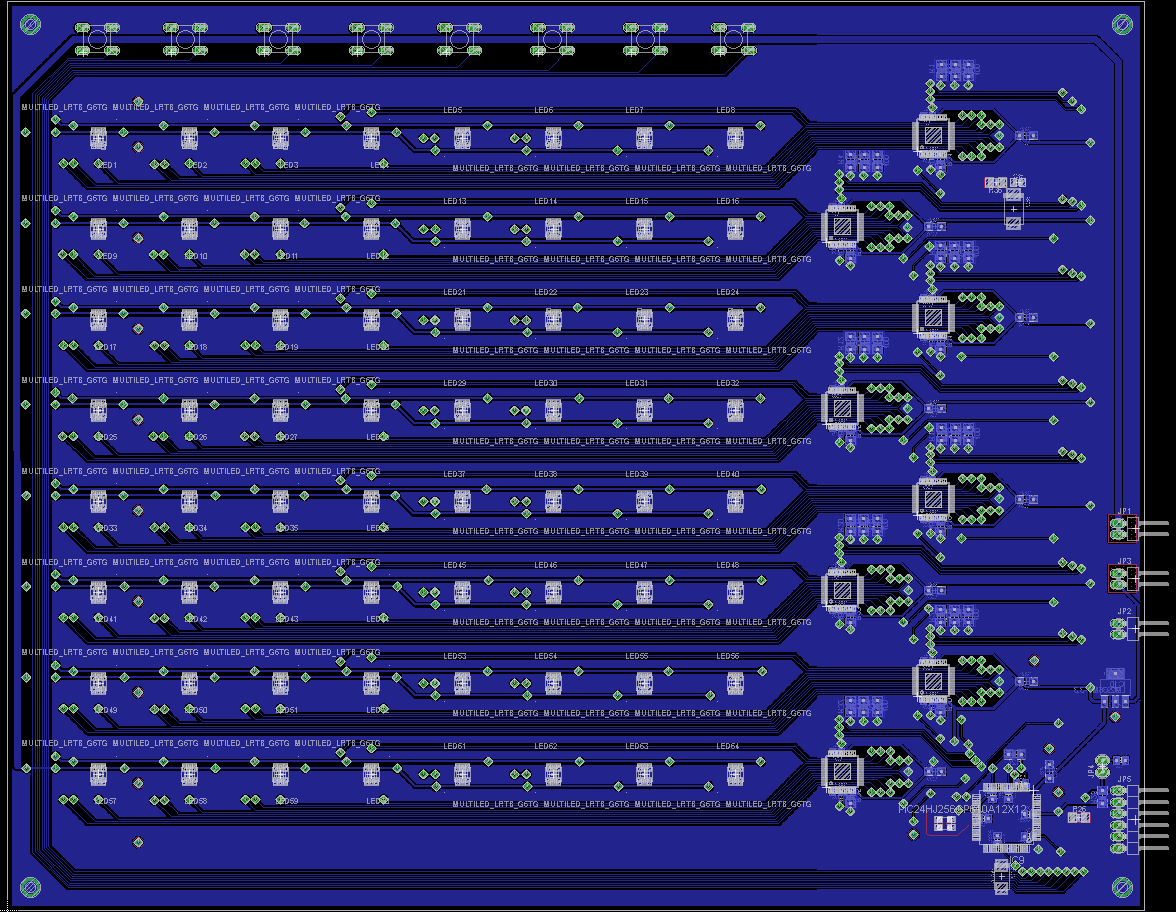

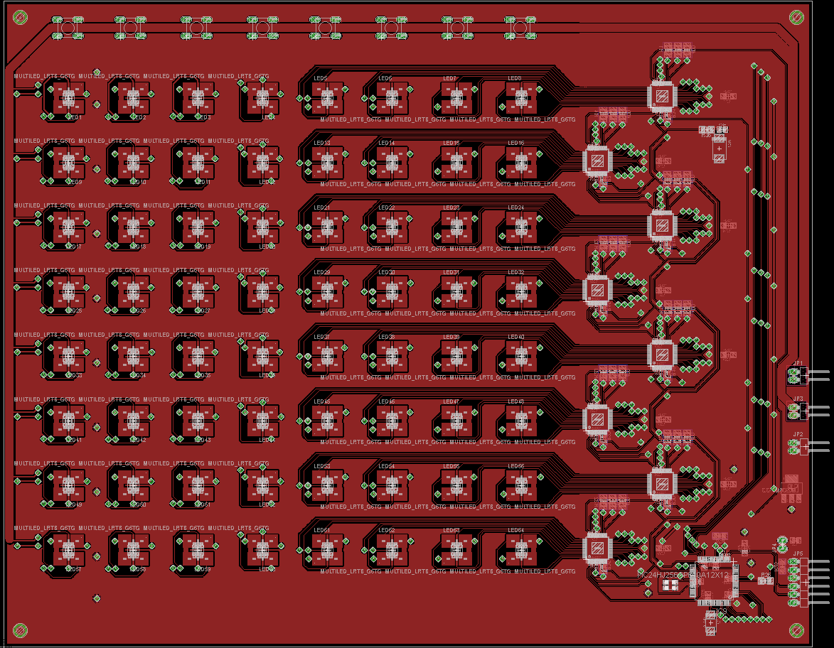

ich hab mein LAyout nochmal überarbeitet und würde es begrüßen wenn ihr
mal einen blick drauf werfen könntet.
Vielleicht findet ihr ja den ein oder anderen Fehler oder könnt mir
sagen was man besser machen könnte, danke!

deine Vias haben teilweise einen sehr geringen Abstand zueinander....
ein DRC wäre nicht schlecht. je nachdem ob du fertigen lässt(würde ich
minimum 0.2mm Abstand nehmen) oder selber fertigst(je nach erfahrung )
genauso oben bei den Tstern.... wie siehts da mit dem Abstand zwischen
der dicken Leiterbahn zu den Dukos aus? ... DRC ist dein Freund - nicht
dein Feind.

Danke, aber die Abstände stimmen so. Sieht nur ziemlich klein aus auf
den Bildern.
Das Laxout wird gefräßt, sind zuviele Löcher um sie von Hand zu bohren.

Ernsthaft??? Muss die Dinger ja auch bedrahten und verlöten! Ich hab ca.
25-30 Vias die die MAsseflächen miteinander verbinden, was sollen
soviele Kontaktstellen bringen?

Braucht der LM-Spannungsregler keine Blockkondensatoren?
Braucht der Quarz am PIC keine Bürdekondensatoren?
Einen Quarz in der Bauform mit 3 Anschlüssen habe ich auch noch nicht
gesehen.
