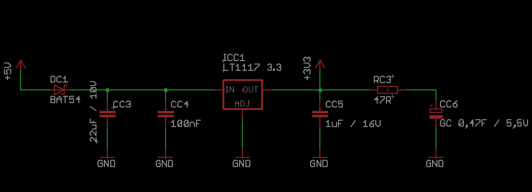

Ich habe allerdings ein Problem mit der Spannungsversorgung. Ich hatte
geplant, die Uhr bei Stromausfall weiterhin über den asynchronen RTC vom
Atmega644 zu betreiben. Allerdings ist mir hier wohl ein Fehler im
Design unterlaufen, wenn ich das richtig sehe.
Trenne ich die Schaltung von der Versorgungsspannung, fließen immer noch
ca. 6mA vom Goldcap aus. Kann es sein, dass der Spannungsregler diese
Strom über seinen internen Spannungsteiler verbraucht?
Zudem kann ich selbst im Extended Sleep Mode noch den Takt vom externen
8Mhz mit dem Multimeter messen. Nach Datenblatt sollte dieser doch
ausgeschaltet sein und nur der vom RTC noch laufen.
Anbei nochmal mein Testcode, um den AVR in den Sleep-Modus zu setzen.
Wäre euch sehr dankbar, wenn da wer eine Idee oder einen Denkanstoß
hätte, woran es liegen könnte.

spannungsregler mögen keine großen kapazitäten am ausgang. der strom der
so gesehen falsch rum in den regler fließt macht diesen unter umständen
kaputt. deshalb verbaut man meist auch freilaufdioden über den regler.
Patrick V. schrieb:
> Diesen Rückstrom unterbinde ich ja mit der Diode vor dem
> Spannungsregler.
Nö, der Spannungsregler ist es, der keinen Rückstrom will.
Es stimmt ja dann kein Arbeitspunkt mehr und er kann sogar mehr Strom
verbrauchen, als im regelnden Betrieb.
Nö, die kommen damit gut zurecht.
Müssen sie auch, denn viele Lasten wollen große Kapazitäten an ihrer
VCC.
Wichtig ist nur, daß noch ein kleiner Keramik parallel liegt für die
hohen Frequenzen.
Peter
> hohen Frequenzen.
Vorsicht! Viele Low Drop Regler fangen an zu schwingen, wenn der ESR des
Ausgangskondensators einen bestimmten Wert unterschreitet. Bei diesen
sind Elkos Pflicht und es darf kein Kerko vorhanden sein. Im
Zweifelsfall Datenblatt lesen.
Eine Untergrenze für den ESR scheint der LT1117 nicht zu benötigen -
aber das Datasheet hätte dennoch gerne einen anderen Kondensator am
Ausgang. Die Schaltung hier sieht jedenfalls nicht so aus, als ob dabei
das Datasheet Pate stand ("Normally, capacitor values on the order of
100μF are used in the output of many regulators...").
Merke: Was dem 7805 gut steht kann einem LT1117 oder auch LM2940 sauer
aufstossen, und auch LDOs sind sich über dieses Thema untereinander
uneins. Ein Blick ins Datasheet ist durchaus empfehlenswert.
Was den Stromverbrauch angeht: Nun ja, meistens macht man die Diode
dahinter, auch wenn man dadurch Spannung verliert. Auch wenn ein Regler
durch Spannung "verkehrt" nicht unbedingt kaputt geht - direkt
vorgesehen ist dieser Betrieb nicht und stromsparend muss er schon
garnicht sein.
Persönliche Seite
Tja, das kommt darauf an, welches Datenblatt man liest. Z.B. steht in
dem von National:
"1.3 Output Capacitor
[...] The ESR of the output capacitor should range between 0.3Ω - 22Ω.
In the case of the adjustable regulator, when the CADJ is used, a larger
output capacitance (22μf tantalum) is required."
