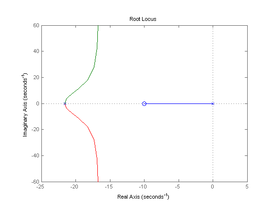

ich analysiere eine Drehzahlregelung und habe nun an einer Stelle
Verständnisschwierigkeiten.
Im Anhang ist eine von mir berechnete Übertragungsfunktion zu sehen, die
bereits auf Korrektheit überprüft wurde. Allerdings würde ich gerne das
Übertragungsverhalten benennen können.
Da der in der Übertragungsfunktion vorkommende PI-Regler (F3 mit den
Parametern K3 und Tn3) nach der Dämpfung d=1 ausgelegt wurde, erhalte
ich die auch im Anhang zu findene Wurzelortskurve.
Zunächst vermutete ich, dass es sich um PID-T2-Verhalten handelt, ein
PID-Glied hat allerdings zwei Nullstellen, während im Beispiel nur eine
Nullstelle vorliegt. Ingesamt suche ich also das Übertragungsverhalten
eines Gliedes mit 1 Polstelle im Ursprung, einem reellen Doppelpol und
einer reellen Nullstelle.
Kann mich jemand auf den Weg bringen, wie ich hier das richtige
Verhalten angeben kann?
