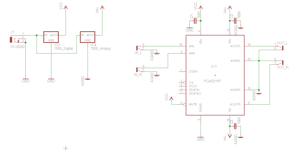

Irgendwie schaffe ich es nicht, ein Signal aus dem PGA2311 zu bekommen,
weder aus dem linken, noch aus dem rechten Kanal. Der Quellcode
funktioniert, komischer Weise, hervorragend mit dem MCP4151-Digitalpoti.
Da muss ich nur PGAWrite(val, val) durch PGAWrite(0, val) ersetzen und
schon geht's.

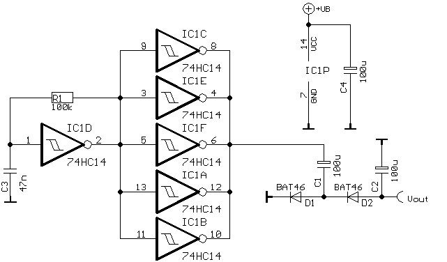

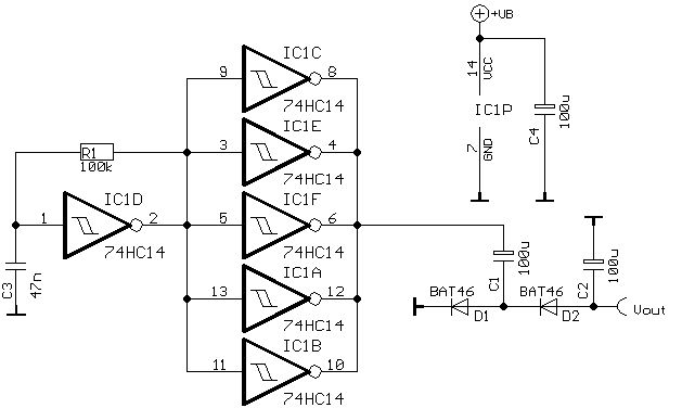

Als negative Spannungsquelle habe ich mir die angehängte Ladungspumpe
(auch hier aus dem Forum) zusammengebastelt. Vcc und GND sind mit dem
7805_Analog verbunden.
Unbelastet liefert sie ca -4,9 V, mit dem PGA2311 belastet nur noch ca.
-3,4 V. Ist das ein Problem?
GND und AGND sind ebenfalls an einem Punkt verbunden. Das ist nur in
meinem Schaltplan nicht eingezeichnet (sorry - mein erster
Eagle-Versuch).
Ja. Problem detektiert. Du brauchst mindestens +-4,75V.
Deine Ladungspumpe taugt nichts und macht deshalb die Grätsche.
Schau dir mal den MAX660 an.
