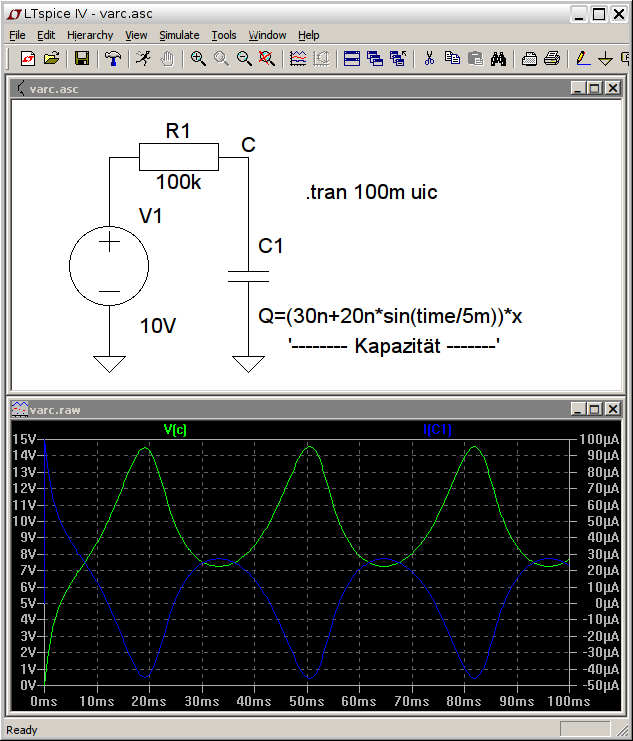

Ich hab ein kleines Problem und komme nicht weiter.
Ich würde gerne in Spice einen Kondensator Simulieren von dem die
Kapazität schwing.
D.h. er hat z.B. 40uF und soll +- 10% (Sinusförmig) seine Kapazität
ändern.
Ist das möglich ? oder brauche ich eine Ersatzschaltung dafür?
Dieser Kondensator muss in eine Schaltung integriert werden.
Mit freundlichen Grüßen.

Beim Wiederstand funktionierts, aber beim Konensator kommt bei "run"
dann
immer: "Can't find definition of model "c"".
Ich hab eingegeben: z.B. C=20n*sin(time/5m)
Das C kannst du nicht variabel machen, dafür aber das Q, was noch
vielseitiger ist. Als Variablen in dem Ausdruck für Q sind u.a. time
(Zeit) und x (Spannung) erlaubt. Damit kann man zeitabhängige und/oder
nichtlineare Kapazitäten modellieren. Man sollte nur darauf achten, dass
die Kapazität nicht negativ wird, sonst wird man mit seltsamen
Ergebnissen überrascht.
Im obigen Beispiel variiert die Kapazität sinusförmig im Bereich
(30±20)nF.
Im LTspice-Handbuch steht's unter "Circuit Elements / Capacitor".
