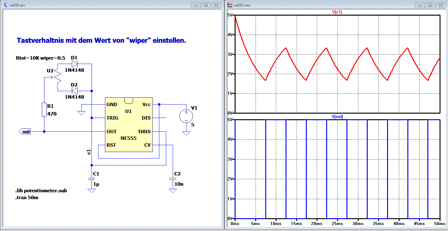

Gast #4346892
Hallo Thomas,
lege die Dateien pot.asy, pot.asc, stereo-pot.asy, stereo-pot.asc im
Verzeichnis sym von LTspice ab, und die Dateien pot.asc sowie
stereo-pot.asc zusätzlich in dem Verzeichnis, wo Du die Schaltpläne hast
und ablegst.
Dann sollte es keine Probleme mit der Simulation von Potis und
Stereo-Potis geben.
Rechter Mausklick auf das Poti-Symbol - Widerstand R kann geändert
werden, auch der Val-Wert (Schleifer-Stellung), wobei gilt: 0 < VAL < 99
(sonst gibt es Fehlermeldungen wegen R = 0).
Gruß Thomas
