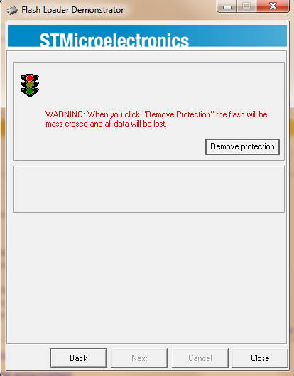

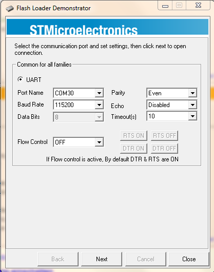

Ich muss den Thread noch mal hoch holen, da ich nicht weiter komme.
Nach wie vor gilt, ich komme per JTAG auf den Controller, er wird auch
richtig erkannt. Software einspielen geht auch, da scheint aber einiges
nicht zu stimmen. Denn die reagiert völlig anders als geplant :-)
Und das Schlimmste, ich komme immer noch nicht mit der Flash Loader Demo
drauf. Habe die Einstellungen mal angehängt. Danach bleibt er immer in
der Remove Protection hängen, entfernen geht auch nicht. Controller
wurde auch schon getauscht, gleiches Ergebnis.
Was mich wundert, wieso sollten die den Controller mit der Read
Protection ausliefern? Sollte doch eigentlich nichts drauf sein? Und die
Option Bytes setze ich doch auch erst im Code, nicht wie bei Atmel über
irgendwelche FuseBits.
Alle Fehlermeldungen die ich erhalte (und google) landen irgendwo in
China oder Japan, nutzt den Prozessor wirklich niemand?!
