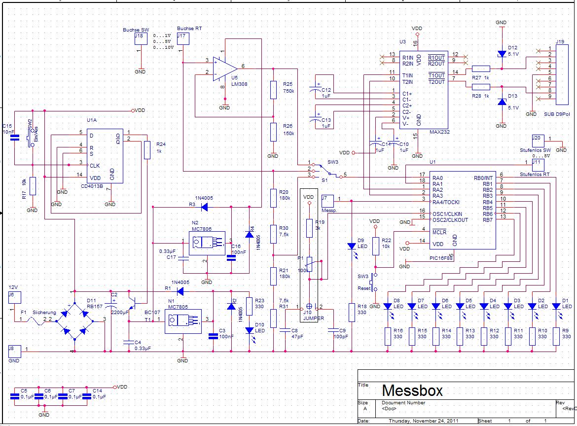

hi ich habe ein problem an dem ich nicht weiter komme, im anhang habe
ich meine Schaltplan und die Anforderung von der Schule.
Das Problem das ich vorerst auf einem Steckbrett aufgebaut habe ist das
die LEDs wild durcheinander Blicken was sie aber sollten, Der PIC16F88
habe ich schon Programmiert gekriegt und im test aufbau in der schule
hat er schon funktioniert.
Die Leds sollten so leuchten das wenn ich 5V reingebe das alle LEDs
leuchten und wenn ich 2,5V reingebe nur 4 von 8 LEDs.Da aber das nicht
der fall ist,und ich nicht weiter komme frage ich nun euch.
Hat einer eine idee?

Wenn man dem Schaltplan glauben mag, wird der uC mit 11,3V oder mehr
versorgt. Mess doch mal die Versorgungsspannung des uC!

Ich würde dem PIC (direkt an den Pins 5 und 14, z.B. Unterseite der
Platine oder der Fassung) einen C mit 100nF und ggf. auch einen mit 1nF
spendieren.
Das folgende gilt für alle ICs, nicht nur für AVRs
http://www.mikrocontroller.net/articles/AVR_Checkliste#Abblockkondensator.28en.29_ordnungsgem.C3.A4.C3.9F_installiert.3F
von bingo (Gast)
ich habe habe mir nochmal das Schaltbild angeguckt, der PIC hängt ja
direkt am Gleichrichter. kein Wunder, dass das nicht geht. Und die LED10
wird aus dem 7805 gespeist, das braucht man nun wirklich nicht. Speise
lieber den PIC aus dem 7805

so die Versorgungspannung vom PIC (und denn anderen IC) hängen jetzt am
spannungsregler 7805 außer der LM308 da der 6V Eingangsspannung braucht.
so das wenn ich denn Ein/Aus-Taster drücke alle ICs im Ruhezustand sind.
Und das mit der LED10 hat den Hintergrund:
"Die Baugruppe soll mit einem Taster ein- / ausgeschalten werden können.
Der Betriebszustand sollen angezeigt werden"
