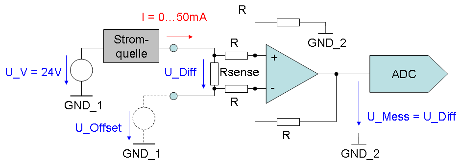

Ich will einen Strom [0...50mA] messen, der getrieben wird.
Der Messwiderstand kann daher recht groß gewählt werden [50 Ohm].
Ein fertiger Strom-ADC a la MAX4080 sind nicht gewünscht.
Also habe ich mir gedacht, dass ich einen OP als Differenzverstärker
nehme und dessen Ausgangssignal mit einem ADC Sample.
Mir machen aber gerade die evtl. unterschiedlichen Potentiale und/o eine
evtl. Potentialverscheibung bzw. Gleichtaktspannung sorgen, die ich
nicht näher beziffern kann. Eine einfache Skizze findet ihr in der
Anlage.
Nun die Fragen:
1. Ist das Messprinzip überhaupt möglich?
2. Welcher OP ist dafür geeignet und welche Versorgungsspannung bräuchte
dann der OP? Eigentlich wollte ich ihn mit 3,3V, die mir zur Verfügung
stehen versorgen
Danke für euer Feedback.

Das geht gut so, wird auch oft so gemacht.
Welcher OP geeignet ist, lässt sich ohne weitere Angaben (Dynamik etc.)
nicht sagen, aber es hört sich für mich nach einer sehr einfachen
Anwendung an, also wird das nicht so kritisch sein, nimm einen, der vom
Spannungsbereich etc. passt.
Versorgungsspannung: Du musst einfach aufpassen, dass keiner der
Eingänge aufgrund von U_Offset und U_Diff eine zu hohe Spannung
abkriegt. Also solltest Du in etwas wissen/abschätzen, wie gross
U_offset werden könnte. Am invertierenden Eingang ist ja eigentlich
bloss eine Potentiometerschaltung, also kannst Du daraus leicht
(ungefähr) ausrechnen, wie gross der Eingangsspannungsbereich sein soll.
Genau ausrechnen ist auch nicht viel schwerer.
Wenn Du dahinter 'nen ADC hängst, dann vergiss das Anti-Aliasing nicht!
Gruäss
Simon
P.S. Die 24V-Spannung im Schema ist überflüssig. :-)

Im Worst-Case-Fall könnte U_Offset = 24V- 200mV (bei 50 Ohm und 4mA),
also 23,8V sein (Wenn der Eingang an 24V hängt und die Stromquelle am
Ausgang). Und U_Diff eben 50mA * 50 Ohm = 2,5V.

Tatsache ist aber, dass eine (ideale) Spannungsquelle in Serie mit einer
(idealen) Stromquelle nichts aussagt.

Jetzt musst Du halt diese Eingangsspannungen noch etwas runterholen. Das
kannst Du mit Widerständen nach GND machen. Ich habe dazu in einem
anderen Thread mal was geschrieben... muss mal suchen gehen...

Wie wäre es mit einer Zenerdiode die Spannung U_Diff begrenzen... !?
Würde es auch was bringen noch mit einer Zenerdiode die Spannung des
Ausgangs auf GND_2 zu begrenzen (also V_Offset)...!?
