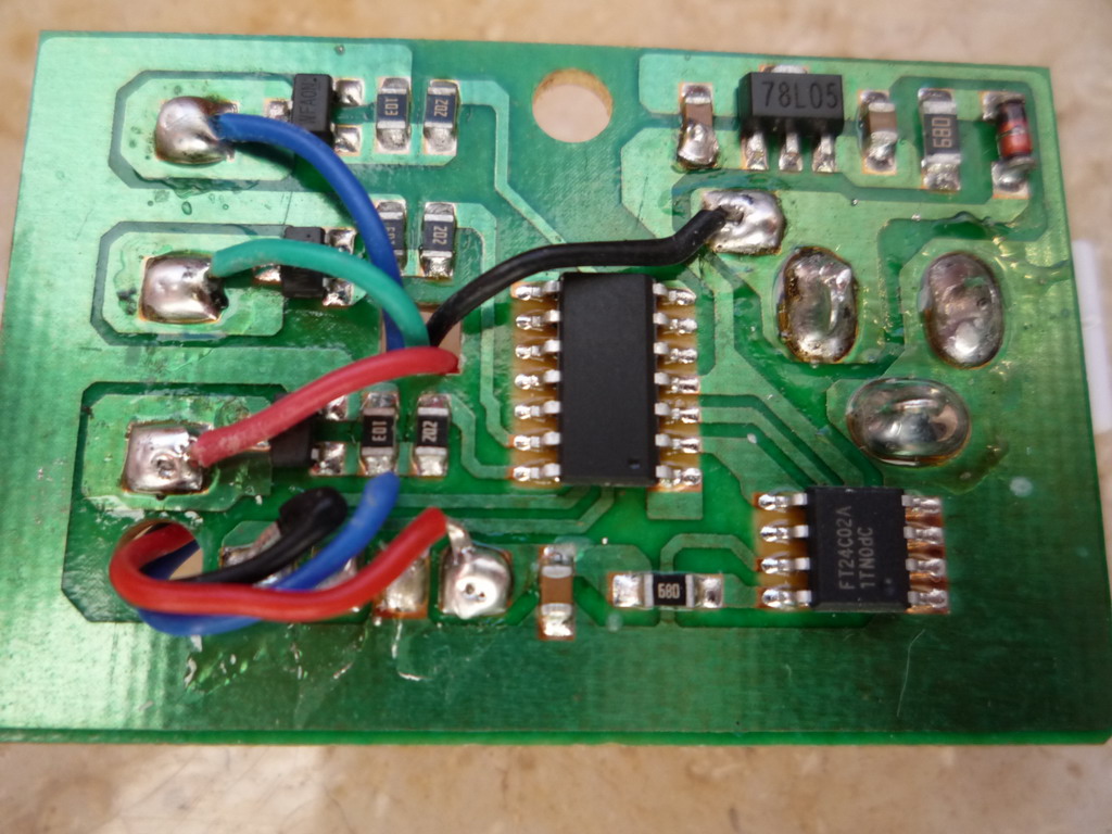

Ich habe hier eine 5050 Standard RGB Modul, mit Fernbedienung.
http://www.ebay.de/itm/250901568380?ssPageName=STRK:MEWNX:IT&_trksid=p3984.m1497.l2649
Leider sind wahrscheinlich die Ausgangs FETs hinüber.
Um die Schaltung umzubauen, würde ich gerne wissen, welchen AVR oder PIC
hat man hier verbaut.Auf dem IC ist keinerlei Aufdruck zu erkennen.
Was ich sehe, daß die PWM Ausgänge sind Pin 14 und Pin 13 , die dritte
habe noch nicht ermitteln können,
Hat jemand einen Tipp ? Die Lötstellen sind echt China !!

ich hab so ein Teil auch, aber von Pollin.
bei mir sieht der innen Aufbau etwas anders aus.
78L05 Spannungsregler
3x Mosfets
1x Quarz
glaube dass der unbekannte chip ein PIC ist. zB: PIC16F688 muss noch mal
vcc und GND überprüfen.
und ein chip mit dem Aufdruck:
ATMLH937
02B   1
Z96332BF
Könnte ein I2C Eeprom sein.
sonst ist noch ein wenig klein kram drauf wie R´s und C´s.

kleiner Tip von mir:
es gibt sehr viele µCs auf dieser Planet die weder von Atmel noch von
Microchip kommen!!
nur weil es 14 pins hat heist lange nicht das es ein AVR oder PIC ist.
Es gibt auch viele µC hersteller in China.
Aber warum setzt du nicht eine von dir beliebte µC auf eine 2. LP und
mit drähte verbinde?
Mir ist nicht ganz klar, was du jetzt machen willst.
Du musst ja eigentlich nur die Mosfets prüfen und ersetzen. Wozu
interessiert dich dann der uC? Das Programm dazu wirste sowieso nicht
kriegen (sicherlich gelockt).
PS: Die Gateansteuerung sieht komisch aus, 10kOhm Pulldown und 2kOhm
Serienwiderstand zum uC?

Erstmal danke für die Antworten !
ich wollte noch das Teil retten, so dass ich die Platine nehmen kann,
wenn die Ansteurung OK, hoffe ich, daß ich anstatt die verbauten Mosfets
IRLZ34N aus der Bastelkiste nehme, in diesem Zusammenhang wollte ich
wissen ob jemand einen Schaltplan besitzt, nur aus Interesse...
