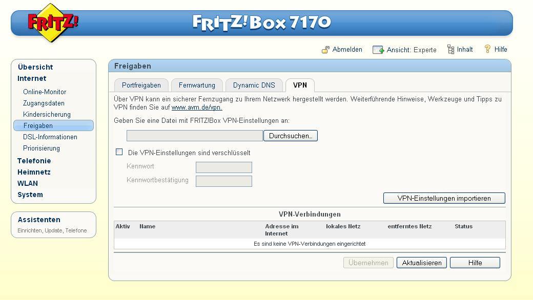

Gast #2437944
Tom , danke auch dir,
nur wie schon gesagt, um in der FB 7170 eine VPN-Verbindung einzurichten
muß da eine Datei hochgeladen werden, ist mir dbzgl. etwas fremd.
Mit Portfreigabe hat es jedenfalls nicht funktioniert, vermutete Gründe
> siehe oben: Remote- und lokaler Port.
Auch soll lokal kein PC mehr für das NW in Verbindung mit dem AVR NET IO
laufen, abgesetzte autarke Stelle, so das überhaupt funktionieren kann.
Hier mal ein Bild von dem Prozedere

Gast #2439378
Robert L., du blickst aber schon noch durch, bei deinen eigenen
"Ratschlägen"?
Theorie, auch nur so rübergebracht, ist das was man in der Schule hört,
oder in Büchern von reinen Theoretikern liest.
Kannste deine Weisheiten mit dazu packen, Danke!
Mit der FritzBox 7170 scheinst du dich ja ganz besonders gut
"auszukennen"!
Hatte am Wochenende auch so einen Spezialisten wie dich am anderen Ende
der Leitung, in München.
Der hatte zu jedem Sachverhalt die gleichen, wie deine Sprüche, drauf.
Das Ergebnis sah ich dann sehr transparent hier vor Ort.

Gast #2440553
So allgemeine Ratschläge führen meistens nicht direkt zum Ziel, schau
und lies dir einfach noch einmal meine Beiträge ohne Wunschvorstellung
unvoreingenommen durch.
Da siehst du auch ein Bild vom VPN-EinrichtungsZugang der 7170, auch ein
Hinweis daß da eine Datei hochzuladen ist!
Jetzt frage dich selbst ob du darauf eine hilfreiche und passende
Antwort hast.
Über deinen Vorwurf von Kauderwelsch sage ich jetzt mal Nichts weiter.
Aber du betontest ja, du hättest davon Ahnung, irgendwo hier im Thread?
#2441019
ok, sollte ich irgendwo versehentlich den Anschein erweckt haben, dir
"direkt zum Ziel" helfen zu wollen, tut mir das Leid...
das EINZIGE was ich dir raten kann, ist es: jemanden machen zu lassen
der sich auskennt !
aus einem ganz einfache Grund:
du könntest z.b. (anstelle des VPN Screenshot) den Screenshot vom
PortForward (PortFreigabe) hier rein stellen
dann könnte man dir (vermutlich) in wenigen Sekunden sagen, was du
falsch eingetragen hast
es würde "funktionieren" und du wärst glücklich..
wenn du genügend Informationen zur Verfügung stellen würdest, könnte man
vermutlich sogar mit viel hin und her irgendwann mal ein VPN
eingerichtet bekommen (aber wer soll dazu schon Lust haben?,
offensichtlich hast du aber keine Lust z.B:  den am Screenshot
ersichtlichen link www.avm.de/vpn anzuklicken und dich selber schlau zu
machen..)
was du dann aber damit (und mit dem "basteln ohne Ahnung zu haben"
rundherum: z.b. Webinterface vom Router von extern erreichbar usw.) für
Sicherheitslücken auftust, was dann u.U: plötzlich sonst nicht mehr
funktioniert, was vorher funktioniert hat usw. usw. usw. .

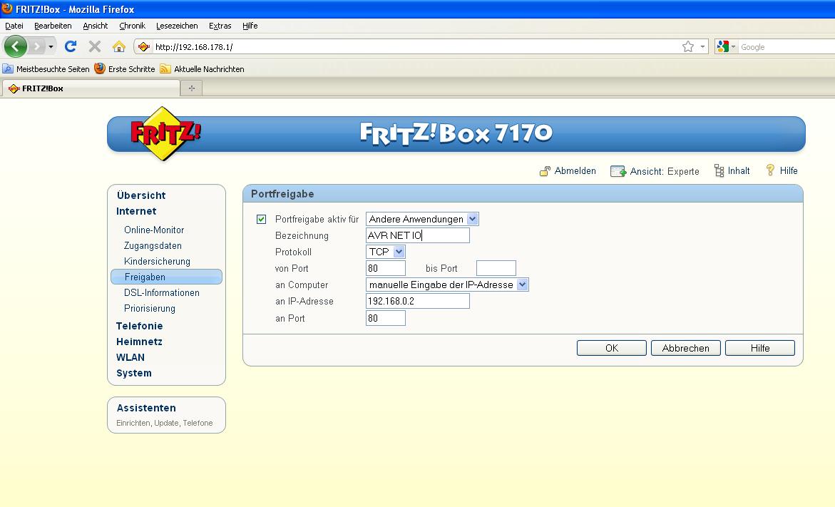

Gast #2443654
Mahlzeit Robert L.,
Im Dateianhang ein Screenshot ohne die Ports die wir am letzten
Wochenende, mit einem angeblich Kundigen, mehrmals versucht haben.
Denn wie ich jetzt bei AVM zwischen den Zeilen lesen kann, ist da wohl
eine CFG-Datei erforderlich, wohlgemerkt für die VPN-Einrichtung.
Im groben Überfliegen der ganzen FAQs wie Tips und Tricks und
Anleitungen bei den Seiten von AVM bin ich selbst nicht durchgestiegen.
Nur allgemeines Blablabla über VPN was es ist, was es kann, aber die
Anwendung hier wird nirgends erklärt. Oder auch nur der Weg diese
CFG-Datei zu erstellen.
Es muß halt ohne PC auf der einen Seite gehen.
Zum Portforwarding , wie schon gesagt mehrer Versuche mit den
verschiedensten Möglichkeiten bzgl. Ports, denn da sind zweierlei
einzutragen nötig.
Den von Außen und den von Innen, oder anders ausgedrückt: von zu an
Port.
Weiter geht es an zwei Ziele, einmal ein PC und dann an eine IP-Adresse,
wobei ein PC der eine wäre, was ja nicht gewollt ist.
Also ganz unbedarft was VPN bedeutet oder ermöglicht bin ich nun nicht,
nur Theorie und dann der andere Spezi in Much das war wohl eine eher
unbrauchbare Mischung.
Der Hinweis auf das Lesen des VPN-Hilfe-Links habe ich oben schon
erklärt, hat nicht geholfen, bin wohl zu blöd das zu verstehen, aber du
kannst gerne mal selber versuchen, ob du daraus schlauer wirst.
Danke für deine Zeit und Versuche
Gast #2444070
Die sehr kurze Kurzanleitung war jetzt für Portforwarding (Portfreigabe)
gedacht, richtig ?
