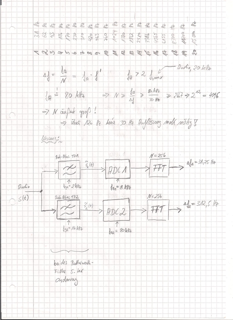

Moin Moin!
Ich bin momentan langsam dabei mein neustes Projekt vorzubereiten. Ich
möchte einen 20-Kanal Audio Spectrum Analyzer bauen (digital!). Ich habe
die beiden Seite, auf denen ich mir bislang theoretische Gedanken
gemacht habe, mal eingescannt und mit hochgeladen.
Die Kanäle sollen die folgenden Mittenfrequenzen haben [Hz]:
31
62
93
126
170
230
310
420
563
760
1024
1380
1862
2510
3386
4565
6155
8300
11200
15000
Da ich bei den unteren Kanälen eine Frequenzauflösung von 30 Hz
benötige, müsste das N (der FFT) 4096 bei einer Abtastfrequenz von 80
kHz betragen, was also einen erheblichen Rechenaufwand bedeuten würde.

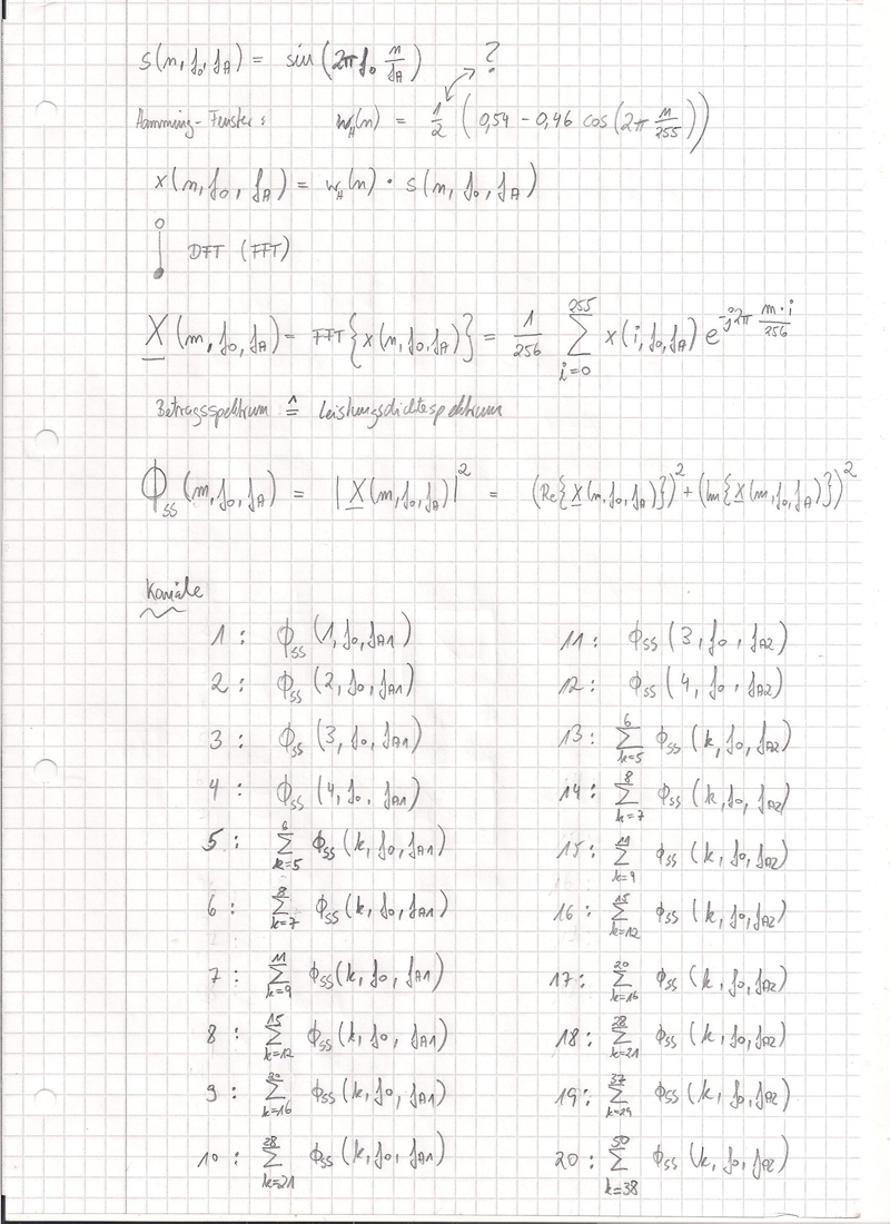

Die Idee ist, das Signal in zwei Pfade aufzuteilen und mit den
Abtastfrequenzen 8 kHz und 80 kHz jeweils eine FFT der Länge 256
durchzuführen.
Hinterher sind dann nur noch die Betragsspektren zu berechnen
(entspricht den Leistungsdichtespektren) und für die verschiedenen
Kanäle verschiedene diskrete Spektralwerte zu überlagern, um das
gewünsche Ergebnis zu erhalten.
So steht's in etwa auch alles auf den beiden eingescannten Seiten.
Nun hoffe ich, dass das ganze nicht kompletter Quatsch ist und überlege,
welcher Prozessor für diese Aufgabe geeignet ist. Für die
Signalverarbeitung würde sich natürlich ein DSP gut eigenen, habe aber
eher Erfahrungen mit AVR's. Würde zur not aber auch einen DSP nutzen.
Bin bei der Menge an AVR's, DSP's, PIC's etc... aber etwas überfordert
etwas geeignetes zu finden.
Wichtig ist vielleicht noch, dass ich ja insgesamt 20 x 10 = 200 LED's
für die Balkenanzeige ansteuern möchte. 40 IO's also gut wären :)
Notfalls ginge jedoch auch weniger, indem ich einen zweiten µC
dahinterhänge, der nur die Ansteuerung der LED's übernimmt. Mal sehen.
Wichtiger ist erstmal die Signalverabeitung. Der Prozessor muss
natürlich 2 schnelle ADC's und genügend Speicher enthalten. Die
Anti-Alias-Tiefpassfilter baue ich dann analog davor.
Ich würde mich freuen, wenn jemand Anregungen zur Auswahl eines
geeigneten Prozessors für mich hat :)

Eine Abtastfrequenz von 80 kHz braucht man nur, wenn man beim
Antialiasing Filter sparen will, und mit Oversampling arbeiten will. Der
FFT Software reichen auch rund 40 kHz. Für die Niedrigeren Frequenzen
braucht man keinen 2. A/D, das kann man in Software erledigen. Für die
Auflösung braucht man auch keine FFT mit 256 Punkten, da würde auch 32
oder 64 schon reichen - wie schon geschrieben aufgeteilt auf 2 Bereiche.
Als µC wäre vermutlich so etwas wie ein kleiner ARM passend. Da reicht
dann auch das RAM und der AD Wandler.

20 analoge Bandpässe brauchen auch Platinenfläche und Bauteile. Das wird
nicht billiger. Ich würde einen von den neuen STM32F4 nehmen (als
Proto-Board den STM32F4 Discovery, da gibts bei den App-Notes gleich was
um Audio aufzunehmen), der Cortex-M4 kann sogar mit Gleitkomma
(Hardware!) rechnen. Auch ist der uC flexibler, wenn er mal andere
Frequenzen braucht, oder evtl. ein Farb-LCD noch zusätzlich anschließen
will. Er könnte mit einem Stereo-Codec gleich noch einen graphischen EQ
programmieren, oder einen parametrischen, oder Hall/Echo ...

Da das ganze ja ohnehin nur Eyecandy/Spielzeug ist und kein Messgerät,
könntest Du die Berechnung der paar Frequenzkomponenten auch per
Goertzel-Algorithmus implementieren. Dessen Güte soll in deinem Fall ja
gar nicht so groß sein, da Du ja ganze Frequenzbereiche - und keine
schmalbandigen Einzelfrequenzen - den einzelnen Baragraphen zuordnen
willst; demnach sollte sich das Rechenaufwand stark in Grenzen halten
und das Vorhaben (Gefühlsmäßig - ohne das auch nur überschlägig mal
durchgerechnet zu haben, ergo: _ohne Gewähr!_) sich tatsächlich mit
einem AVR bewältigen lassen (LED-Ansteuerung mal außen vor).
Gast #2438932
Der Rechenaufwand für die FFT ist gar nicht so groß - 20 mal den
Görtzelalgorithmus laufen zu lassen könnte ähnlich viel Rechnzeit
brauchen. Einen Unterschied gibt es aber im Aufwand für den
Programm-code und Speicherbedarf.
Bei den LEDs kommt es darauf an wie viele LEDs gleichzeitig an sind.
Wenn man da nur je Kanal 1-2 LED gleichzeitig aktiv hat geht das noch.
