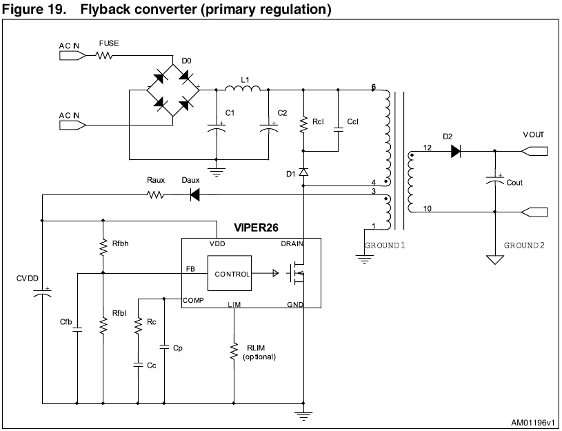

Ich habe entdeckt das Myrra Transformatoren herstellt die zwei
sekundärwicklungen haben. z.B. für 5V und 12V.
Die dafür gemacht sind diese mit einem offline Schaltregler zu
betreiben.
z.B. STViper26
Ich finde in dem Datenblatt keinerlei infos zur Berrechnung der
Bauteile.
Wie dem Spannungsteiler an FB.
Datenblatt Transformator Myrra 74010:
http://www.soselectronic.com/a_info/resource/a/pdf/myrra74010.pdf
Datenblatt STViper26:
http://www.st.com/internet/analog/product/250858.jsp

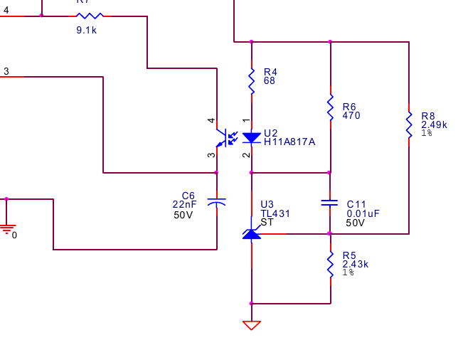

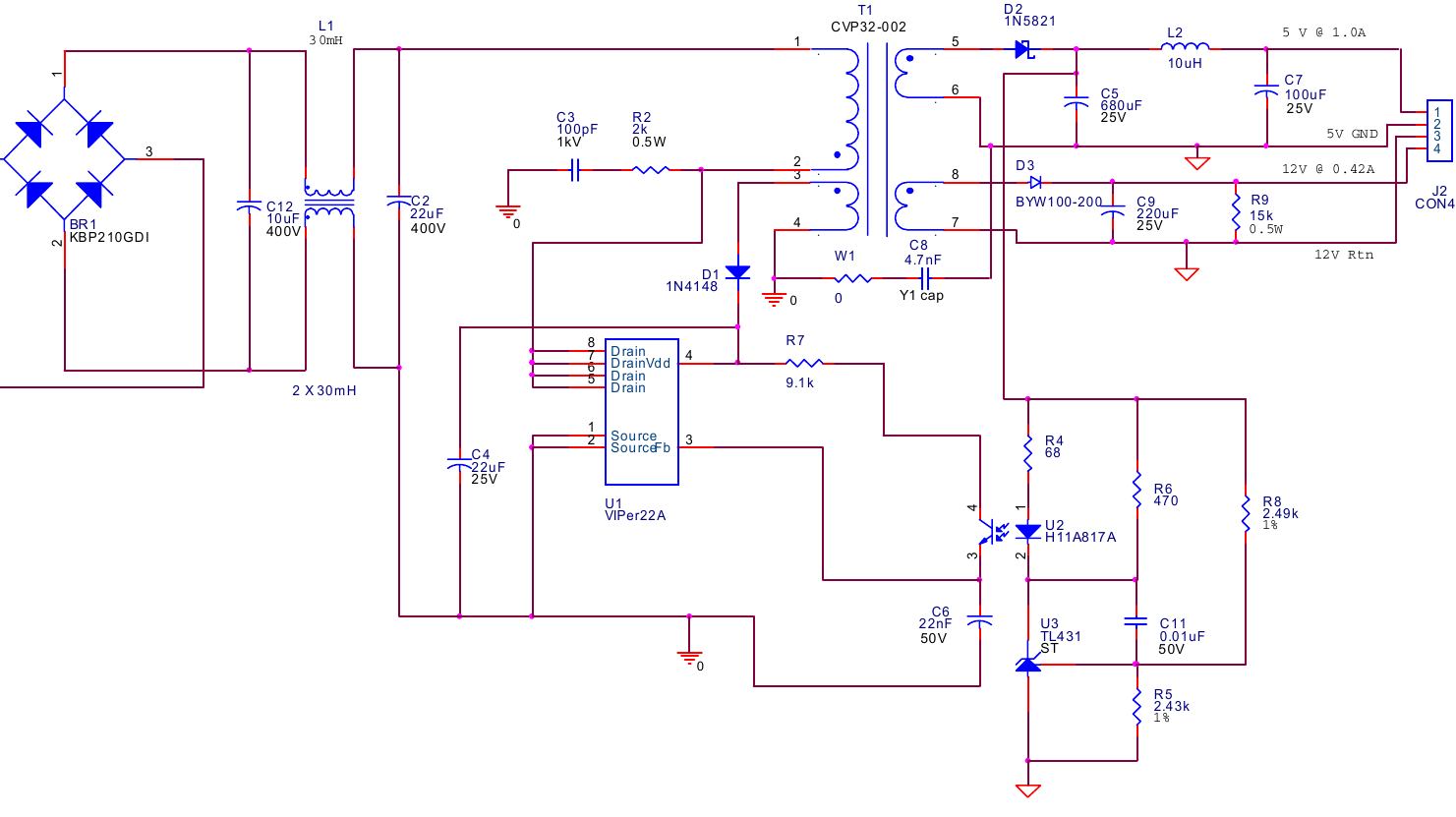

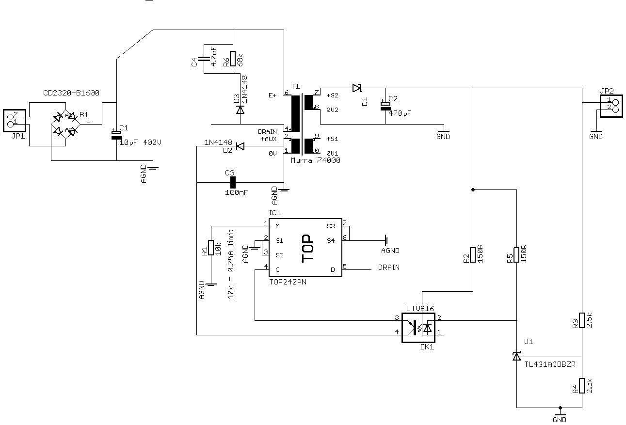

von Simon (Gast)
hier mal ein zweites Beispiel,
mir ist zwar in etwa klar wie das funzt;
C3, R2 Snubber
D1 zum Gleichrichten
C4 Spannung Stabilisieren
U2 ist das Feedback, aber wie kommen die Jungs auf die werte für
R7, C6, R4, R6, R8
Ich finde niergends auch nur eine Application note oder sonstwas,
scheinbar ist das für die meisten Leute selbst erklärend.
Ich Frage mich auch ob es egal ist wie lang die aux Wicklung an der
Primärseite ist.
Ich muss das hier irgendwie umbauen auf mein Transformator.
von Achim M. (minifloat)
R4 ist ein "Angstwiderstand" und auch noch dazu da, die Kennlinie der
Opto-Sendediode etwas linearer zu "drücken" oder "ziehen".
R6 Damit der TL431 noch gut funktioniert auch wenn die Opto-Sendediode
noch nicht leuchtet.
R8/R5 stellen das Spannungsverhältnis von der Referenzspannung des
431ers und der Ausgangsspannung sicher. Datenblatt vom 431er ansehen,
Vref sind etwas unter 2,5V, also sollte der Flyback ca 5V "raustun".
C11, puh, Regelungstechnik => Schleifenkompensation für den Opamp im
431er(oder was auch immer da drin ist). Das macht den 431er absichtlich
etwas langsamer, damit die ganze Teilschaltung um den 431er herum nicht
schwingt.
mfg mf
PS: C5 wirkt als Integrator(mit dem Fototransistor des Optokopplers, der
Stromquellencharakter haben sollte)

von Fralla (Gast)
>Das macht den 431er absichtlich etwas langsamer
C11 ist ganz wichtig und bildet mit R8 die Nullstelle welche die Phase
"Boostet" für stabilität. Weiters sorgt C11 für den Pol im Ursprung und
damit für den Integralen Anteil des Re
R4 und R7 bestimmen mit dem CTR des Optokopplers den Gain (R4/R7)
(DC-Verstärkung) des Reglers. Stimmt das die Kennlinie gezogen wird,
ansonsten hätte man bei kleinsten Spannungsänderungen  an der kathode
maximale Stromänderungen -> extreme Anhebung der Verstärkung des Reglers
was ihn mit Sicherheit instabil macht. Also keinesfals ein
"Angstwirdestand" sondern fundamental.
R6 sorgt für Biasstrom des TL-431. Genauso würden 1k parallel zum
optokopller ca ~1mA bewirken.
MFg Fralla

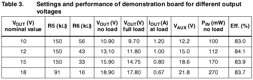

von Simon (Gast)
Man sieht an dieser Tabelle hier, das Vaux abhängig ist von dem wie der
Schaltregler schaltet, und das Widerrum ist abhängig von dem was man per
Spannungsteiler an FB vorgibt
Ich würde den Einfluss von R5 hier mal nicht unterschlagen. Der R5 endet
wie auch R8 AC-mäßig an Ground.
mfg mf & Gute Nacht

von Fralla (Gast)
Ach was, R5 hat für die Übertragungsfunktion des Reglers, also des TL431
keinen Einfluss (Spannungsteiler welche extrem hohe oder niedrige
Querströme nicht berücksichtigt, wozu auch). Geanusowenig wie bei jedem
Regler welcher auf Basis des invertierenden OP-Amp Verstärkers aufgebaut
ist (siehe ESB des TL-431).
R5 und R8 bestimmen die Spannung auf welche geregelt wird. Wieviele
Windungen der Trafo hat ist völli egal, solange das Dutcycyle in keine
Begrenzung läuft oder extreme Werte animmt.
Den Spannungsteiler musst du so abstimmen, das bei der gewünschten
Ausgangsspannung 2,5V am TL-431 anliegen. Wo ist das Problem?
MFG Fralla

von switcher (Gast)
Hallo Fralla,
mit der Nullstelle und der Phasenanhebung stimme ich dir zu, aber mit
der Polstelle im Ursprung nicht. R8 begrenzt ja die DC Verstärkung.
Dazu müsste anstatt von R8 ein C sein, was dann eine "Type 2
Compensation" ergibt. Lieg ich damit richtig?
mfg

von Fralla (Gast)
>Hallo Fralla,
Das ganze ist so wie es gezeichnet ist ein Integrator mit Lead-Glied
oder PI-Regler. Und dieser hate eine Polstelle im Ursprung, Ansonsten
würde es kein integrierendes Verhalten geben.
Man kann die Reglerverstärkung mit R8 nur dann beeinflußen wenn in Serie
zu
C11 ebenfalls ein Widerstand wäre. R8 bstimmt mit C11 die Lage der
Nullstelle.
Das ganze darf nicht mit der Anordunug bei einem normalem OP-Amp
versärker verwechselt werden, denn es wird ein Stromsignal übertragen.
Mit DC-Verstärkung ist der konstante Ausdruck in der Übertragungsfuktion
gemeint, also jene Verstärkung die nach der Nullstelle und vor dem Pol
herscht. Oder anders ausgrdrückt, die Verstärkung des Integralen Anteils
bei der Nullstelle.
Das die Versätrkung praktisch begrenzt wird wenn der TL oder ein OPAmp
in die Rails läuft ist klar wie bei jedem Integrator.
Nein, R8 ist immer ein Widerstand und legt die Nullstelle fest. Man kann
durch parallelschalten eines Kondensator eine weitere Nullstelle
einfügen. Schaltet man diesem einen Widerstand in Serie hat man auch
einen weiteren Pol um Noise zu blocken.
MFG Fralla
> keinen Einfluss
Hey Fralla, erklär mir mal, wieso die Innenimpedanz des Knotens
R5/R8/C11 aus der Sicht von C11 garnicht von R5 abhängt(ich schaue von
C11 aus "in den Knoten hinein", ohne dass C11 dran hängt und der
Verstärker aktiv ist).
mfg mf
PS:
Na, dann darf ich ja fast wie bei einem Bipolartransistor denken :)
von Fralla (Gast)
Die Impedanz des Knotens hängt von R5 ab. Es geht aber um die für die
Regelung wichtige Übertragungsfunktion, welche nur das
Kleinsignalverhalten berücksichtigt. R5 legt mit R8 den DC-Arbeitspunkt
fest, welcher der Referenz entsprechen (Sinn eines Reglers) soll.
Dann denk auch so ;) Die Emitterschaltung mit Stromgegenkopplung kennst
du. Beinflußt der Basisspannungsteiler den
Eingangswiderstand/Kontenimpedanz? Ja. Beiflußt dieser SPanungsteiler
die KLEINsignalverstärkung? Nein.

von Simon (Gast)

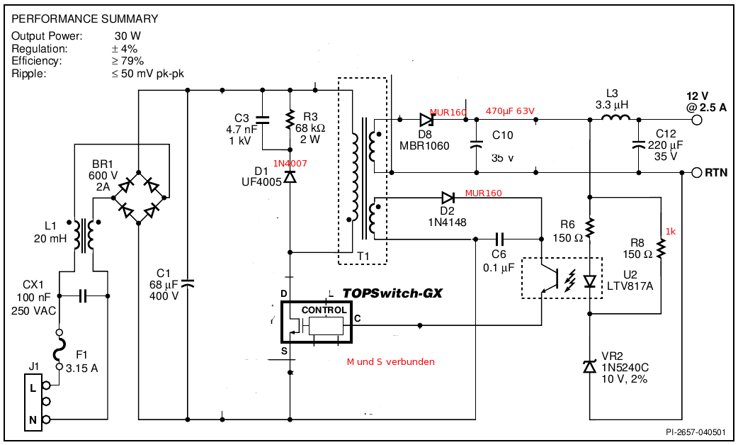

es gibt da ein kleines Problem :-)
Ausgangspannung ist 0,5V, gewünscht waren 12V :-)
von Gerd E. (robberknight)
Ich blick nicht ganz wie der Optokoppler da auf der Ausgangsseite
angeschlossen ist.
von Simon (Gast)
von Helmut L. (helmi1)
Mit dem Teilerverhältnis am TL431 gibt es höchstens 5V.
Auch fehlt der Kondensator un die Phase zuboosten zwischen TL431 Kathode
und Eingang.
Schwingt die Schaltung am Ausgang?
von Simon (Gast)
bleibt bei 0.5V
selbst wenn da nur 5V raus kommen wäre es zumindest mal nen Lichtblick
Wie sieht den Spannung am Emitter vom Optokoppler aus?
von Simon (Gast)
am Emitter, LTV816 Pin3 sind es 4,81V und am Pin2 Collector sind es
0,5V.
Komisch
Fehlen da nicht noch ein paar Widerstände vom Schaltregler nach
+Versorgung.

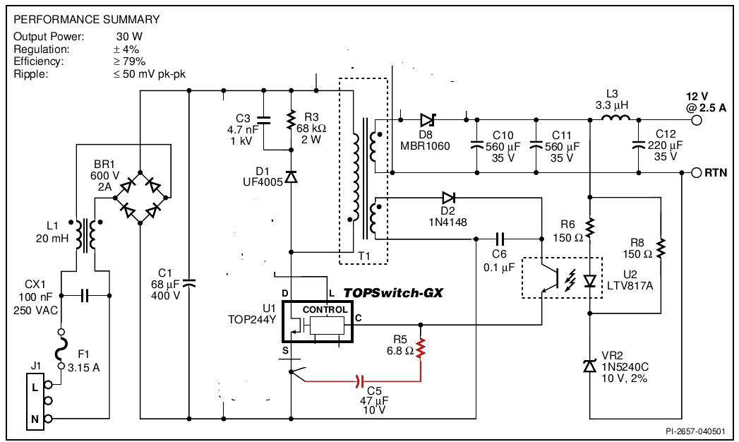

von Fralla (Gast)
Topswitch sind in der Regel Stromgesteuert. Dies ermöglich die
kompensation mit nur einem Pin wenn Primär geregelt. Der Strom in den
Pin C bestimmt das dutycycle, wenn der Softstart abgeschlossen ist und
der closed-loop Betrieb beginnt.
Abgesehn vom falschen Spannungsteiler ist der Biaswiderstand zu klein.
Mach einfach 1k parallel zur LED des Optokopplers.
12V dann 5V, wie hast du den Trafo ausgewählt? Der bleibt ja hoffenlich
diskontinuierlich und fährt keine zu schmalen dutycycle.
Es fehlt etwas an grundlegendem Verständniss..
von Simon (Gast)
Aber im Datenblatt sind doch auch nicht mehr, auf Seite 21. oder hab ich
was übersehen? Wo sollen welche rein?
von Simon (Gast)
ach so, ja ne L und X pin habe ich nicht bei der DIL gehäuseform, da
gibts nur ein M pin
von Simon (Gast)
Anstelle R5? da habe ich bisher ein 150 Ohm drinne.
ok ich probiers mal
Also um ehrlich zu sein, habe ich den Entdeckt und im Datenblatt
gesehend as Entweder eine Viper20 oder TOP242P geht
ja, das stimmt :-)
von Simon (Gast)
mmh ne die Ausgangsspannung bleibt bei 0,5V
von Simon (Gast)

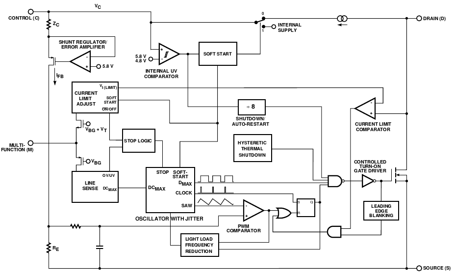

Am C Pin messe ich noch die 4.8V kann es sein das dies Intern generiert
wird, so wie auf dem Bild gezeigt, und er irgendwie auf mehr Spannung
wartet?
Was mich wundert Simon das du am Kollektor vom Koppler 4.8V misst.
Die koennen doch nur aus der Hilfswicklung stammen. Da aber aber beim
Flyback alle Spannungen mitlaufen sollte auch die Ausgangswicklung im
Verhaeltnis zur Hilfswicklung eine Spannung erzeugen. Ist die
Ausgangswicklung und die Diode in Ordnung?  Wie hoch sind die Impulse an
der Ausgangswicklung und mit welchem Tastverhaeltnis.
von Simon (Gast)
ne ne nicht am kollektor. die messe ich am emitter.
das ganze ist auf einem breadboard aufgebaut, wenn ich direkt am Control
pin des TOP242 messe, habe ich auch diese 4.8V. Kann es sein das er die
Intern generiert auch wenn er noch nicht am Schwingen ist?

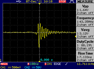

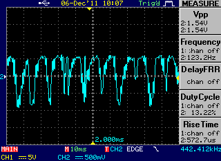

Was ist eigentlich mit der Zweiten wicklung 9/10 am Trafo? muss hier was
hinten drann sein damit die Aux wicklung funzt?
ich habe da mal mein Oszi ran gehangen..
von Simon (Gast)
Thema Dioden, ich hab zur Auswahl:
SB 160  1A/60V shottky  (Ausgangspannung 0,79V am Kondensator C2)
BYT400 (Ausgangspannung 0,59V am Kondensator C2)
Wenn ich mir den Innenschaltplan des ICs so ansehe wuerde ich sagen ja.
Da kann man eine 2. Ausgangsspannung abgreifen, muss man aber nicht.
Bist di sicher das dass IC ok ist? Aufgrund der geringen
Aussenbeschaltung hat man ja nicht viele moeglichkeiten etwas falsch zu
machen.
Siehst du am Drain ueberhaupt Impuelschen?
Vorsicht mit dem Tastkopf da. Sei dir sicher ob dein Skope das aushaelt.
Ich habe fuer sowas extra einen 1/100 Tastkopf der bis 2kV zugelassen
ist.
von Simon (Gast)
> machen.
Ich bin mir ehrlich gesagt nichtmal sicher ob die Schaltung selbst so in
ordnung ist.
Was den Spannungsteiler angeht, den habe ich als Poti, also da kann ich
auch noch drann drehen, nur solange ich nichtmal ne ausgangspannung habe
in der der Optocoupler angeht frag ich mich ob der TL431 überhaupt was
machen kann.
IC habe ich testweise mal ausgetauscht, selbes Ergebnis
> ist.
hab hier ein 1/10 kopf mit Oszi 300Vpp
damit bin ich schon drüber arrrg.
Bin am überlegen mal ne Anständige Platine zu machen und nicht auf dem
Breadboard, am ende ist es nur irgendwo ne kontaktschwierigkeit

von Simon (Gast)
ok, also funzt genauso wenig, das ding gibt 0,5V aus.
Ich glaub ich lass das besser mit den billigen TOP dingern und besorg
mal ne STViper20
von Simon (Gast)
es sind nun 1,25V mit der Schaltung da oben, ich hab selbst den TL431
weg gelassen und durch eine 10V zenner ersetzt, ums noch einfacher zu
machen
So bin wieder da. War heute Nachmittag weg.
Was mich wundert ist das da nur 1.25V rauskommen.
Das heist das der TOP schon am tackern ist sonst wuerde ja auf der
Sekundaerseite nix rauskommen.
Mach doch mal einen Widerstand von C nach S so rund 10K.
Welches Windungszahlenverhaeltnis hast du eigentlich am Trafo?
Hast du den selbstgewickelt?
Du koenntes auf der Sekundaerseite am Trafo mal mit sem Skope messen
also Anode D8.
von Εrnst B. (ernst)
Sagmal, hast du wirklich die D1 von einer UF4005 auf eine 1N4007
geändert?
und R3 sowie der Switcher sind nicht am kochen?

von Simon (Gast)
Ne ein gekauften Myrra 74000:
http://www.soselectronic.de/a_info/resource/a/pdf/myrra74000.pdf
selbst wenn ich den Optocoupler aus dem Sockel ziehe und nix drinne hab,
messe ich die 1,25V.
selbst mit den 10k bleibts bei 1,25V. Naja wenn ichs nicht mehr
hinbekomme kann ichs zumindest als Spannungsreferenz nehmen :-)
von Simon (Gast)
naja bisle warm wird er, aber nicht wirklich viel
Hmmm... hätt da nen stärkeren Effekt erwartet... Bei der Schaltfrequenz
verhält sich die 1N4007 eher wie ein Stück Draht und weniger wie eine
Diode...
d.H. deine Primärseite verpulvert viel zu viel Leistung in R3+C3...
Versuch mal so 2kOhm/2Watt statt der Diode, wenn du keine schnellere zur
Hand hast.
von Simon (Gast)
Wäre eine MUR160 ok?
Sollte zum Test gehen die hat 600V.
von Simon (Gast)
also jetzt wo du das sagst.. ich erinnere mich dran das bei der ersten
schaltung der TOP242 wirklich waermer wurde als diesmal, ich werd das
ganze morgen nochmal auf dem breadboard aufbauen. mit der TL431 und den
MUR160

von Linksdrehende Spule (Gast)
Simon schrieb:
> ich werd das
Nachdem das scheinbar dein erster Flyback-Wandler ist: Prüf
mal ob du die Windungen richtig herum "gepolt" hast.
Der Windungssinn ist beim Flyback wichtig, wenn du z.B. die beiden
Primärwindungsanschlüsse verwechselt hast, würd es mich nicht wundern
wenn hinten immer nur 1.25 V rauskommen...

von Simon (Gast)
Thema Spule, also ich habe mich immer danach gerichtet wo der Punkt ist
in den zeichnungen, wenn dann muesste entweder das datenblatt des Trafos
falsch sein oder das vom TOP242

von Simon (Gast)

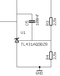

ok, ich hab das Problem, R5 und C5 darf man nicht weg lassen, da kommen
nur irgendwas um 0,5V raus, sobald aber C5 und R5 da ist, habe ich
saubere 11.2V
Ich Probier mein Glueck Später noch mal mit dem Tl431.
Aber eh, mal zum Verstaendnis, was zum Teufel macht C5 und R5 und warum
ist das Resultat gleich das garnichts mehr geht?
Ich habe alle dioden gegen MUR160 getauscht, sobald ich die 1N4007 nehme
wird der TOP242 ziemlich heisz.
switcher schrieb:
> Hier für den TL431 in Schaltnetzteilen, falls du es oben übersehen hast.
Den Artikel von Christoph Basso kenn ich.
Meine Post bezog sich auf den Vortrag von TI letzte Woche beim
Technologie Tag in Bochum bzw. den in Wien wo Fralla war. Und da kam ein
TL431 nicht vor.
Das ist ein Teil der Frequenzkompensation. Die kannst du nicht einfach
weglassen. Ohne die schwingt deine Regelung. Die sauber auszulegen ist
auch der Knackpunkt beim Schaltregler. Dazu gibt es einige dicke Bücher.
Such im I-Net mal nach Christoph Basso.
http://cbasso.pagesperso-orange.fr/Downloads/Papers/The%20TL431%20in%20loop%20control.pdf
von Seppl (Gast)
Die Bilden den Regler, der vorher beim TL-431 war. Der Optokoppler
überträg nur die Ausgangspannung. Ohne dieses RC-Glied wird das ganze
schwingen.
>nur wie machen die das wenn unterschiedliche lasten drann haengen?
Wenn die Last steigt bekommt auch die pimäre Wicklung weniger ab. Als
Folge sinkt die Spannung und der Regler macht auf, also erhöht den
Primärstrom und damit das dutycycle.
>Und da kam ein TL431 nicht vor.
Ja stimmt. Zeit wär auch zu kurz.
Ein TL-431 ist ein verdammt praktisches Bauteil. Es gibt in mit
genauerer Referenz, nur schnellere sollte es noch geben.
guter Tipp. Ansonsten arbeitet der im Flußbetrieb und nach einem kurzen
puls geht die Strombegrenzung an. Dann sieht man nur geringe Spannung.
@Simon, miss doch mal die DS-Spannung (runtergeteilt), bzw die Spannung
Sekundär am Trafo.
Und nenn endlich die Trafodaten.

von Simon (Gast)
Die Trafo Daten:
SIZE E16 - 2 OUTPUTS : 5 & 12V - FLYBACK TRANSFORMER
MYRRA
   Power                                           Current
Part N°                  Pins  Turns       Voltage
         max                                              max
(+/-10%)
                 Pri    4-6     138    62 - 130 (VOR) 0.27 Apeak
                 Aux    2-1     16        7 - 14 Vdc    0.1 Adc
74000    5w
                 S1     9 - 10   8       3.3 - 7 Vdc    1.2 Adc
                 S2     7-8     19        8 - 17 Vdc    0.4 Adc
oder als PDF:
Sagt mal, Christoph Basso verbringt 99% seiner beruflichen Zeit mit
Schaltreglern? Wenn man seine Website ansieht, die ist voll mit Infos zu
Schaltreglern da gibts mehr als nur die TL431.pdf
Tja, nun funzt der Schaltregler, mit einer Restwelligkeit von 0,8Vpp
nicht gerade berauschendes Ergebnis.
Auch problematisch finde ich nun die Zwei Ausgaenge.
Bei einem habe ich 11.2V und beim anderen 4.7V, werden sollten es 3.3V
und 12V
Ich glaube das funzt so nicht, die Wicklungen werden sie immer
gegenseitig beeinflussen.
Der ganze Schaltregler ist inzwischen groeßer als ein Trafo mit
Linearreglern. Und hier kommt noch das Sieben der Spannungen hinzu.
Irgendwie stelle ich mir nun die Frage, ob es nicht sinvoller gewesen
wäre
15V Trafo, 12V regler -> 5V Regler -> 3.3V regler. Und fertig ist die
sache, sicherlich nicht so effizient wie der Schaltregler, aber in
Sachen größe machts bei mir einfach kein Unterschied mehr.
oder liege ich da falsch?
Ich kann nun auch ein Linearregler hinten an den Schaltregler drann
setzen, macht man sowas? macht das überhaupt sinn?
Vielen Dank an alle, die mir hier bisher geholfen haben!!
Jepp der hat da mehrere Bücher drüber geschrieben. Der wird bei On-Semi
wahrscheinlich nix anderes machen
Das liegt an deinem Ausgangs C. Der ESR ist hier massgebend. Wenn dein
Regler nicht doch noch etwas schwingt.
> und 12V
Das haengt von der Kopplung der Wicklungen ab. Wenn die exakt
gleichlaufen sollen wickel ich die meistens parallel.
Auch das macht man. Wenn ich noch +- 12V für OPs brauche regel ich die
mit 2 Linearreglern nach. Die Eingangsspannung ist dann knapp über der
mindest Eingangsspannung.
Auch ist der HF gerechte Aufbau der Schaltung enorm wichtig. Ohne gutes
Layout funktioniert das nicht richtig. Auch braucht man dazu Erfahrung.
Das dass erste Design nicht sauber funktioniert ist normal also
Ursachenforschung betreiben und verbessern.
>und 12V
Die Spannugen bleiben immer im Verhältnis der Wicklungen. Eingute
Regelung kann nur helfen schneller auszuregeln. Eine gewichtete Reglung
kann helfen einen statischen Offset bei schieflast zu reduzieren, doch
das hilft nichts wenn die Wicklungen nicht stimmen.
Misst du 0,8V mit 100Hz oder viel höherer Frequenz? Um zu Unerscheiden
ob der Regler zu langsam ist oder schwingt. 0,8V ist unakzeptabel für so
einen Flyback.
Welchen Ausgangskondensator hat du? Wegen ESR Ripple..
Auf alle Fälle Keramik einsetzten.
Die Kapzität der Gleichrichterdiode solte auch gering sein, also schon
Schottkc aber eine unnötig starke.
Die 3,3 werden für einen µC sein? Die würde ich linear aus den 4,xx Volt
machen und auf die 12V Regeln. Nicht versuchen Schaltripple von 135kH
linear auszuregeln.
MFG Fralla

von Simon (Gast)
Im moment sind da billig Elkos drann. Ich werde da mal Low ESR Typen
versuchen und anstelle von einem großen mehrere nehmen.
> einen Flyback.
Ich schau mir das morgen mal genauer an, hab mir mal ein Tastkopf
bestellt mit dem auch höhere Spannungen gehen.

Im TOP242 Datenblatt Seite 24 ist ein Flyback mit 5 verschiedenen
Spannungen gezeichnet.
naja 5-8% schaffen die da.
PERFORMANCE SUMMARY
Output Power:        45 W Cont./60 W Peak
Regulation:
3.3 V:               ± 5%
5 V:                 ± 5%
12 V:                ± 7%
18 V:                ± 7%
30 V:                ± 8%
Efficiency:          75%
No Load Consumption: 0.6 W

von Simon M. (simon2)
Puh, ich dachte mir nun bau ich das schnell um auf 13V ausgangspannung
mit einem TL431.
nur nix geht mehr, anfangs haben noch die zwei LEDs der Ausgangspannung
geleuchtet, jetzt leuchtet nix mehr :-(
R4 hab ich 150 Ohm.
Kann mir jemand ein Beispiel geben fuer R5/R8?
Ich komme mit der Basso pdf einfach nicht klar.
Was wird mit R7? das soll ja mit dem Transistor den CTR bestimmen, wie
kommt man da drauf?
An R5 fallen prinzipt bedingt 2.5V ab. (interne Referenz des TL431)
Also muss an R8 der Rest abfallen  (Uout - 2.5V)
Daraus ergibt sich   Uout = Uref * (R8/R5+1)
ok das wären dann ->
= 2.495V * (9.1k/2.2k+1)
-> 12.81V
zum thema R4.
Uout - 2.495V - Ufled ->
12.81 - 2.495V - 1.2V / 0.02A -> 455Ohm
-> 470 Ohm
Was mache ich mit R6 und C11?
Ich hab da mal ein 3.3V Spannungsregler nach geschaltet, also der tut
sich da schon schwer, jedesmal wenn der Schaltregler nachlaed.
R6 sorgt fuer den mindeststrom von ca. 1mA durch den TL431. Darunter
sinkt dessen Leerlaufverstaerkung.
C11 ist zusammen mit R8 dafuer da die Nullstelle die dein
Ausgangskondensator mit seinem ESR bildet zu kompensieren. Hatte aber
alles Fralla schon erklaert.
Dein Linearregler ist auch nicht dazu da das HF Geruempel wegzubekommen
dafuer ist er zu langsam. Dafuer gibt es eine kleine HF-Drossel am
Ausgang mit einem Keramik C.
Du siehst gute Schaltregler zu bauen ist nicht gerade Trivial.

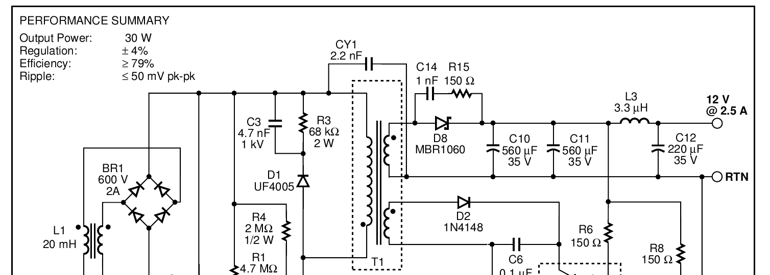

sowas wie L3, C12?
C12 ist aber kein Keramik Kondensator, puh, lasst mich raten, hier gibts
auch wieder eine Möglichkeit das zu errechnen oder?
Oder gibts hier "standard-werte" die man für den Schaltregler nehmen
kann?
Spielt C14,R15 auch eine Rolle bei der Restwelligkeit?
Die Schaltung soll immerhin 50mVpp erreichen.
Simon M. schrieb:
> sowas wie L3, C12?
Jepp das ist das Rippelfilter
Keramik hat die besten ESR Werte sonst gute Elkos verwenden und einen
Kermak parallel schalten.
> kann?
Der ist zur Bedämpfung des Schwingkreises der sich aus Streuinduktivität
und Sperrschichtkapazität der Diode ergibt.
Mit einem richtig dimensionierten Rippelfilter und guten Cs sollte das
gehen.

von Carsten B. (cbr)
Simon M. schrieb:
> Die ganze Schaltung wird langsam größer und teurer als ein Trafo.
Du hast noch nicht gesagt welche Eingangsspannung du hast
(wahrscheinlich 230VAC) und welche Ausgangsleistung benötigt wird. Das
ist doch wesentlich bei der Entscheidung Trafo oder SNT.
ja es soll von 230V aus sein.
Die Haken an der ganzen sache war das ich zwei Spannungen benötige
12V und 3.3V.
Da Linearregler zu viel Leistung geschluckt haetten, dachte ich mir ich
machs mit einem Schaltregler, der haette den Vorteil AC 85-230V
Eingangsspannung und ich hab denoch nicht soviel Wärme im Gehäuse.
Tja naja.. ich hab nicht damit gerechnet das da noch jede menge anderer
Teile dazu kommen, sowohl auf der Eingangsseite (EMI Filter) als auch
dann auf der Ausgangsseite um die Spannung zu Filtern.
Aber Helmut hats ja schon gesagt, es hat zumindest ein Lerneffekt.
