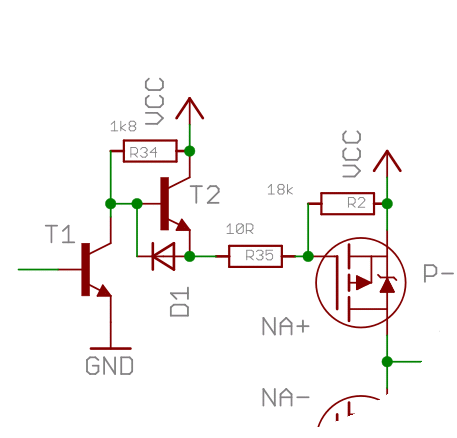

Philipp F. schrieb:
> Hallo Gemeinde
> könnte mir bitte einer den Sinn der Schaltung aus dem Anhang erklären ?
> Danke schon mal im Vorraus und einen schönen Abend.
> Gruß Philipp
Das ist ein MOSFET-Treiber für die Highside.
Ruhezustand:
L-Pegel am Eingang (Basiswiderstand für T1 fehlt), T1 ist nichtleitend.
T2 ist über R34 leitend und zieht über R35 das Gate des Highside-FETs
(P-Kanal-FET) zur Source (Plus), worauf dieser sperrt.
Einschalten:
H-Pegel am Eingang (über nicht mit gezeichneten Basis-Widerstand!) lässt
T1 leiten. Über D1 und R35 wird das Gate des Higside-FETs auf (fast) GND
gezogen, wodurch der FET leitet. Gleichzeitig wird von T1 die Basis des
Emitterfolgers T2 auf GND gezogen, worauf T2 "nachgibt" und das Gate
solange nicht nach Plus zieht, wie T1 leitend ist.
Sinn der Sache:
FETs haben eine nicht zu vernachlässigende Eingangskapazität
(Gate-Source). Um FETs schnell zu schalten (PWM), muss diese schnell
umgeladen werden. Dazu sind kurzzeitig hohe Ströme nötig. Diese werden
durch den niederohmigen R35 realisiert.
Beim Ausschalten wird die Basis von T2 freigegeben, diese wird von R34
schlagartig nach Plus gezogen, worauf T2 die Gatekapazität schnell über
R35 nach Plus entlädt und den FET schnell sperrt.
Es geht darum, den FET möglichst schnell zwischen leitend und
nichtleitend umzuschalten, damit er möglicht kurz "halbleitend" ist.
Denn im halbleitenden Zustand fällt unerwünschte Verlustleistung an
(Spannungsabfall mal Laststrom), die den FET erwärmt.

Das ist ein Gegentakttreiber für ein Gate.
Wenn T1 nicht angesteuert wird, so ist T2 leitend über R34 und lädt die
Gatekapazität.
Wird T1 angesteuert, so entlädt sich das Gate über D1 und T1, während T2
aus ist.
So wird ein vermutlich schwaches Ansteuersignal aus der (nicht
gezeichneten) Quelle mit den Transistoren verstärkt. Zudem wird der Hub
am Gate unabhängig vom Hub der Ansteuerung.
Für hochfrequentes Schalten sollten man als Transistor einen schnellen
Schalttransitor nehmen, zusätzlich wäre noch eine Schottkydiode zwischen
B und C an T1 nützlich.

@Hannes Lux
Vielen Dank für die exzellente Erklärung. Daht mir sehr geholfen die
gesamt Schaltung zu verstehen. Dort ist übrigens an anderer Stelle auch
ein Basis Vorwiderstand.
Vielen Dank auch an alle anderen die geholfen haben.
