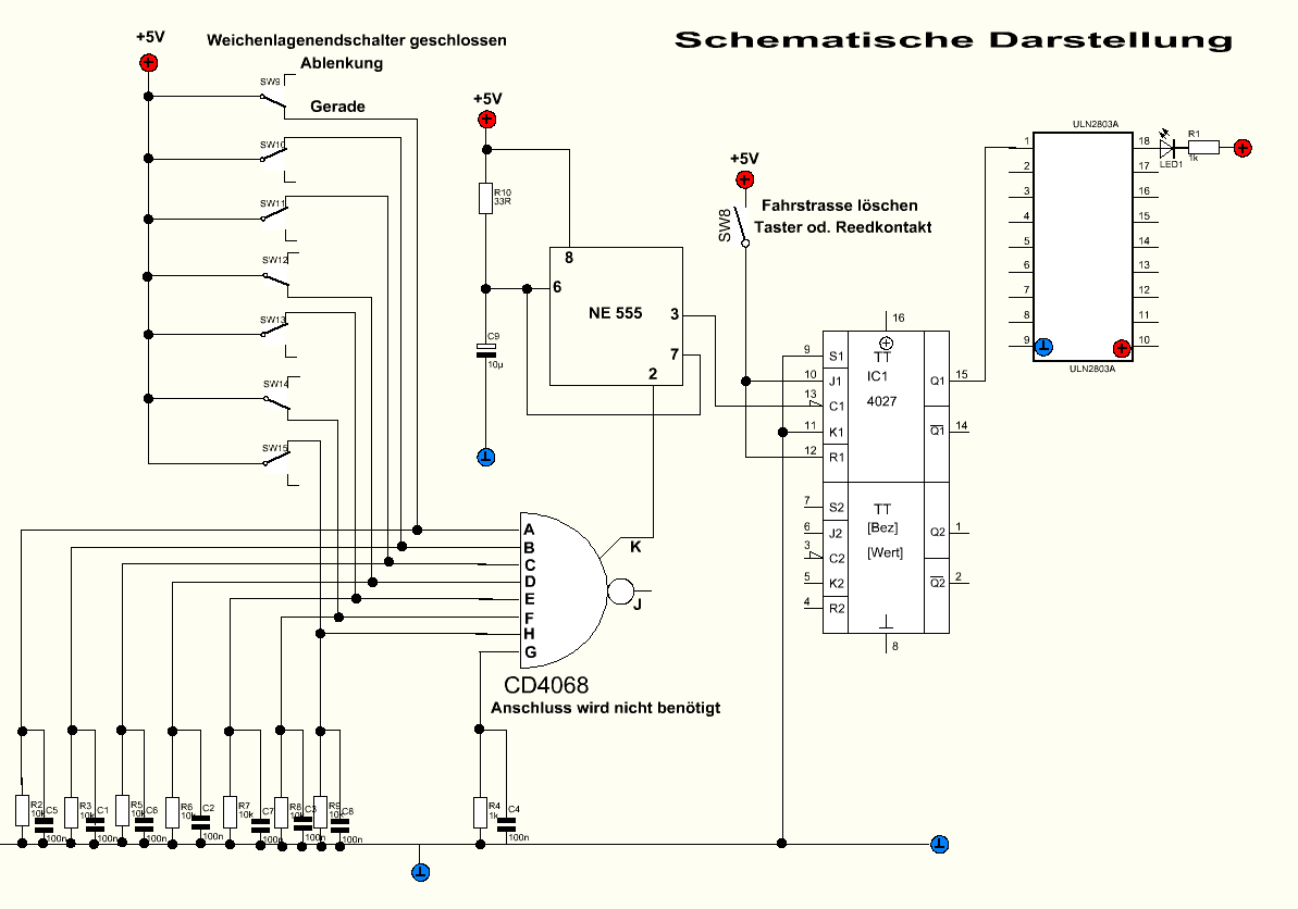

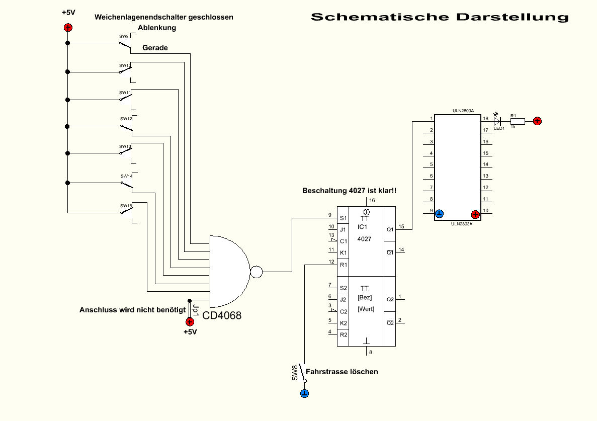

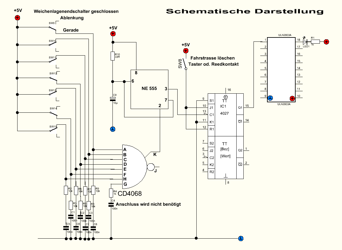

möchte hier fragen ob mir jemand weiterhelfen kann. Das Ganze betrifft
eine Fahrstrassenschaltung für die Modellbahn. Wenn man ein Fahrstrasse
stellt sind mehrere Weichen eingebunden. Auf der Zeichnung findet Ihr
einen 4068 mit 7 Schaltern, diese sind Endlagenschalter bei den Weichen,
damit möchte ich gerne am Stellpult die gestellte Weichenstrasse
anzeigen. Wenn alle 7 Weichen gestellt sind, und nur dann, sollte der
Seteingang des 4027 aktiviert werden. die Gleispultanzeige zeigt die
gestellte Weichenstrasse an. Nachdem der Zug den Bahnhof verlassen hat,
stellt ein Reedkontakt den Reseteingang zurück. Nur die Weichen bleiben
aber solange in der Stellung bis zur nächsten Umstellung. Daher sind die
Schalter solange geschlossen, und der 4068 schaltet dadurch ja immer
wieder zum Seteing durch, und das sollte er aber nicht.
Kann mir jemand bei diesem Problem helfen.
Vielen Dank für Eure Hilfe im Voraus.
Franz
Gast #2439666
Zum einen dürfen die Eingänge vom 4068 nicht offen bleiben; ein Pulldown
(10k) sowie ein C (100n) an jedem Eingang stellt bei offenem Schalter
stabile Zustände her.
Zum anderen sollte der Ausgang des 4068 entprellt werden, um Spikes zu
unterdrücken. Die Logik-ICs sind einfach zu schnell für einfache
Ein-Aus-Schalter.
#2439683
Lösung:
Flanke zum Setzen benutzen! Rücksetzen direkt über Reset, das ist dann
dominant.
Übrigens: In Deiner Schaltung benutzt Du den negierten Ausgang des 4068
(NAND). Der geht, wenn alle Eingänge = log. 1 sind, auf "0". Dein SET
braucht aber eine "1". Allerdings hat der 4068 auch einen wahren Ausgang
(AND).
Gruß Dietrich

#2439735
Dietrich L. schrieb:
> Lösung:
> dominant.
> (AND).
Also nicht invertierten Ausgang an C, J=Vcc, K=Gnd, Rücksteller=Vcc an
R, S=Gnd.
Nur der 4068 hat in meinen Datenblättern (NXP/Philips) keinen nicht
invertierenden Ausgang!

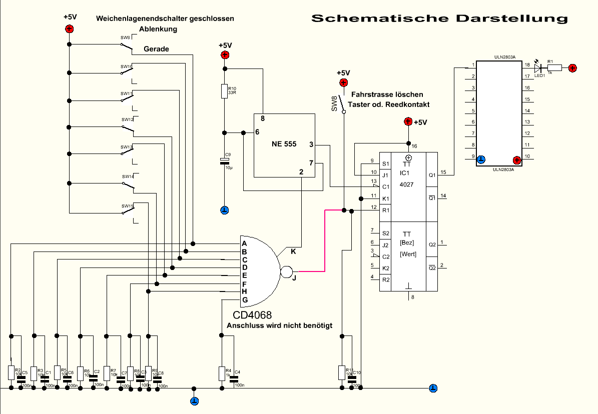

OP #2440341

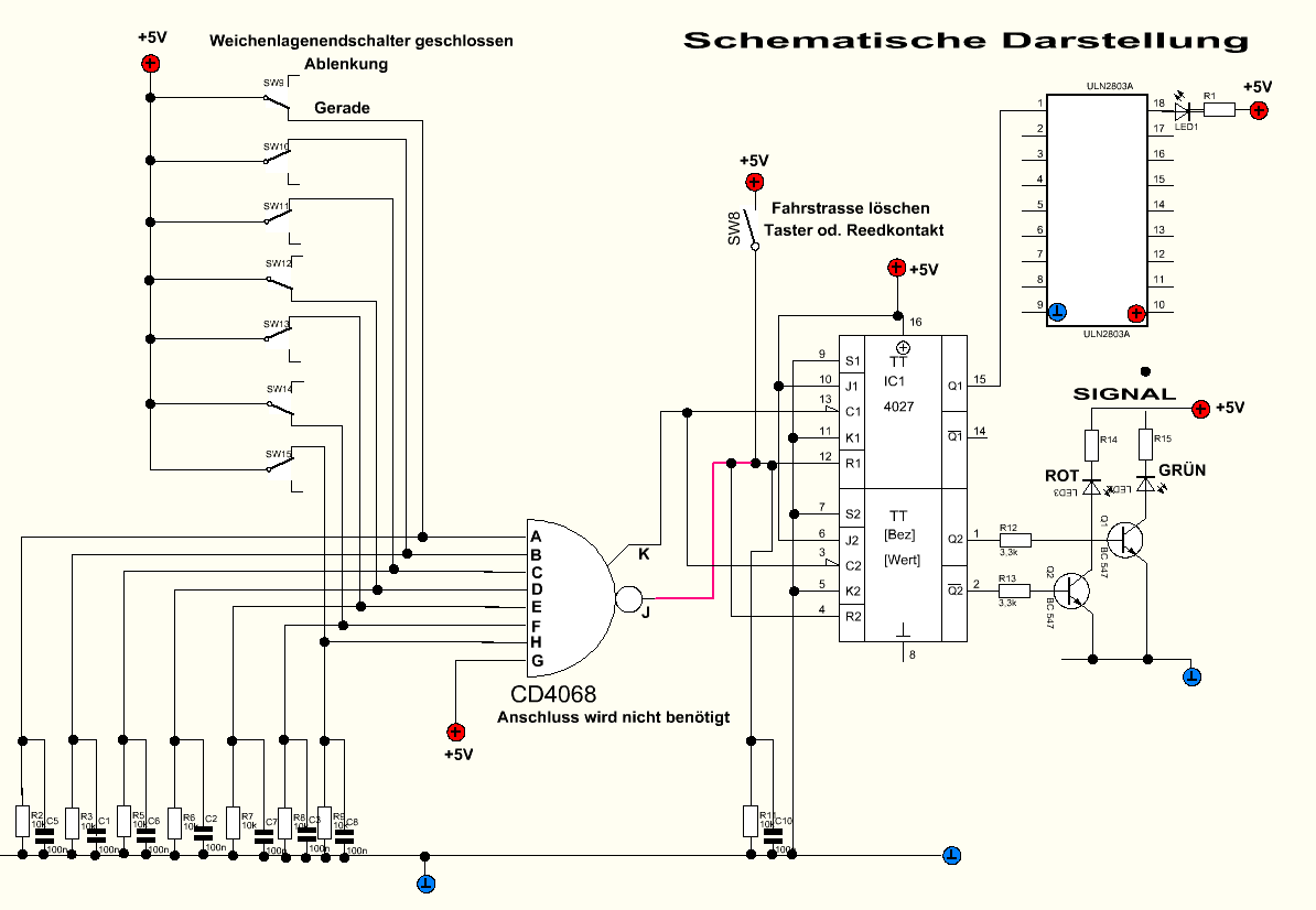

danke für die zahlreichen Meldungen. Habe den Schaltplan nach Euren
Mitteilungen umgezeichnet. Möchte Euch daher bitten, mir zu sagen was
noch falsch ist. Desweiteren möchte ich Euch sagen, das die
Weichenendlagenschalter auch nach dem Auflösen der Fahrstrasse zunächst
noch so bleiben. Hat dies keinen Einfluss, dass sich die
Fahrstrassenausleuctung  immer wieder einschaltet???????
Zu dem Thema µP ATmega und deren Programmierung möchte ich Euch sagen,
das ich 57 Jahre alt bin und mir das nicht mehr antun möchte!
Bin Euch daher dankbar, wenn Ihr mir helft, das Problem auf die
herkömmliche Weise zu lösen. Danke
Liebe Grüsse aus Wien
Franz
Gast #2440842
Eigentlich brauchst Du das Monoflop (NE555) nicht, da der C-Eingang
schon flankengetriggert ist.
Entprellung und Pulldown an R1 identisch zu den Weicheneingängen.
J1 direkt an Vcc.
Ein Problem ist allerdings der Durchgang der Weichenstellung auf dem Weg
zu einer anderen Fahrstraße. Kannst Du auschließen, dass Weichen
zeitweilig bei der Schaltung einer anderen Fahrstraße diese Fahrstraße
auslösen?
Eine Möglichleit, das zu verhindern, wäre eine Verbindung vom
invertierten Ausgang zum R1 (verodert mit der Rückstellung).
Gleichzeitig würde die Fahrstraße auch wieder gelöscht, wenn die Weichen
umgestellt werden ohne das ein Zug die Rückstellung ausgelöst hätte
(z.B. wegen irrtümlich eingestellter Fahrstraße).
OP #2440889
Hallo Klaus2m5,
danke vorerst für Deine Hilfe. Das heisst ich gehe mit dem Ausgang K des
4068 direkt auf den C Eingang des 4027.
Es sollte so sein, das wenn eine Weichenstrasse gestellt ist, keine
andere möglich ist, sofern diese sich nicht kreuzen!!!
habe Deinen Hinweis das zu verhindern aufgegriffen und eine Verbindung
vom J Ausgang des 4068 auf den R Eingang des 4027 gelegt. (siehe rote
Verbindung).
ich habe aber irgendwo gelesen, dass man den Ausgang des 4068 nicht auf
+ legen soll, was hier aber dann der Fall wäre!!!! (siehe neuen Plan)
Liebe Grüße
Franz

OP #2441095
Hallo Peter,
ich verlasse mich nicht darauf das hier alle Götter sind, Menschen
können Fehler machen!!
Der 555 sollt dazu dienen, einen exakten Impuls zu liefern.
Im Falle des 4068 hier, geht alles auf Reset, da der LOW Ausgang mit dem
Reset Eingang des 4027 verbunden ist.
Meine Weichen sind mit Servos ausgestattet, es ist klar das nicht alle
gleichzeitig schalten, sollte sich eine Weiche nicht umstellen wie sie
sollte ist der Wahrheitszustand nicht hergestellt, ,und die Fahrstrasse
kann nicht gestellt werden!! Im meinem Fall leuchten die LED nur dann,
wenn alle 7 Weichen (wie hier im Beispiel) richtig gestellt sind!!!
Liebe Grüsse

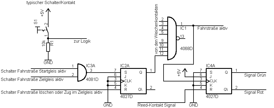

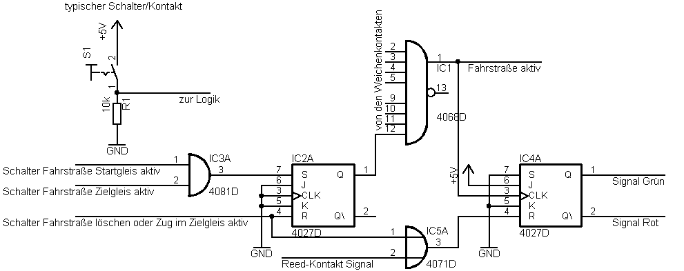

#2441261
verodert = Oder Gatter einfügen.
Allerdings habe ich da noch ein Problem übersehen. Zwischen steigender
Flange an C1 und dem fallenden Ausgang J könnte eine "race-condition"
auftreten, d.h. C1 wird möglicherweise nicht zuverlässig funktionieren.
Du könntest aber das Flipflop als reines enable für die Fahrstraße
verwenden, indem Du den Ausgang K und Q1 auf ein AND-Gate legst und
damit den ULN steuerst. Das heisst, die Fahrstraße wird nur angezeigt,
wenn sie tatsächlich anliegt UND wenn kein Zug die Fahrstraße verlassen
und das Flipflop zurückgesetzt hat. Damit entfällt J -> R1.
Statt einem AND-Gate kann man auch ein NOR-Gate verwenden, wenn die
Eingänge von J (invertierter Ausgang 4068) und -Q1 gesteuert werden
Falls Du aber mehr als zwei Fahrstraßenschaltungen aufbauen willst, wird
es mit einem Mikrocontroller wesentlich komfortabler, da sich anstatt
eines Drahtverhaus und unzähliger ICs alle Logikzustände mit wenigen
Befehlen zwischen immer den gleichen Eingängen herstellen lässt.

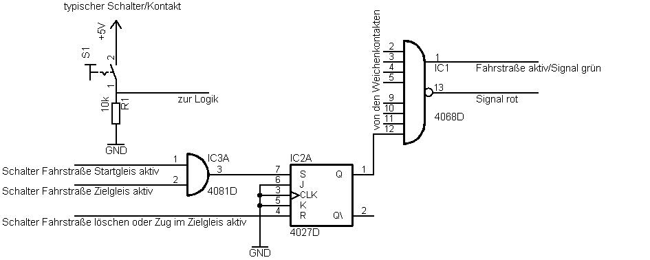

Um eine Fahrstraße für einen 2.Zug freizugeben, muß man also erst eine
Weiche hin und wieder zurück setzen. Ist das in Echt auch so gelöst ?
Ich würde erstmal die Weichen setzen und erst dann einen Taster zur
Freigabe drücken (für alle Fahrstraßen gemeinsam).
Peter
#2441702
Stimmt, im richtigen Leben würde eine Fahrstraße durch Eingabe von
Startgleis und Zielgleis ausgelöst. Falls diese Fahrstraße möglich ist

OP #2441720
Hallo Peter, Hallo Klaus,
es ist genauso wie Klaus es sagt. Start--->Zieltaste !!! Meine Weichen
werden NICHT einzeln gestellt, sondern über eine Diodenmatrix die die
Fahrstrasse definiert. Meine Weichen werden mittels Servodecoder und
Servo gestellt. Wobei am Ende des Stellvorganges, das Servohorn einen
Umschalter betätigt, der zur Fahrstrassenanzeige herangezogen wird, und
jenen Schalter darstell, der in meinem Schalteplan als
Weichenendlagenschalter defin iert ist!
Hoffe Euch damit geholfen zu haben!

OP #2441874
Hallo Klaus,
habe das Monoflop rausgelöscht und am FF, am zweiten, das Signal
angeschlossen. Kannst Du so nett sein, und kontrollieren, ob das so
funktionieren kann oder könnte! Wäre Dir dankbar!
Es wäre meines erachtens jetzt so, wenn Fahrstrasse gestellt, wird es
angezeigt und automatisch geht das Signal auf grün. Löschen erfolgt
durch reedkontakt im Zielbahnhof oder Löschtaste oder stellen einer
neuen Fahrstrasse.
Lg Franz
#2441884
Mit SW8 schliesst du den Ausgang vom Gatter gegen +5V Kurz.
Deine LEDs sind verpolt.
In Reihe zu deinen Schaltern gehört noch ein Widerstand von rund 100Ohm
sonst machst du dir die Kontakte kaputt durch den Entladestrom der 100nF
Cs.
Bei einem FlipFlop gleichzeitig Reset und Clock zu betätigen kommt nicht
gut.
Das schaltet dann unzuverlässig.

#2442072
Ich habe mal eine Schaltung mit Deinen Teilen entwickelt, wie ich sie
für dieses Problem benutzen würde.
Das Flipflop wird hier durch die Start- und Zieltaster der Fahrstraße
gesetzt. Eventuell müssen deren Signale Logik-kompatibel gemacht werden.
Als Flipflop können auch einfachere Typen eingesetzt werden (R/S Latch,
4043, 4044).
Erst wenn nach der Aktivierung der Fahrstraße die Weichen auch ihre
Position eingenommen haben, geht der Ausgang des 4068 auf high. Damit
können sowohl die Fahrstraßen-LEDs als auch die grüne LED im Signal des
Startgleises über einen Treiber (ULN2803) angesteuert werden.
Sobald Der Zug das Gleis verlassen hat, wird das Flipflop wieder
zurückgesetzt und der invertierte Ausgang am 4068 wird aktiv.
Entprellung ist hier nicht notwendig, da Flipflop und LEDs keine
brauchen. Ein Flipflop wird trotz Kontaktprellen nur einmal
gesetzt/zurückgesetzt und das Auge ist zu träge, um die LEDs flackern zu
sehen.
OP #2442707
Hallo Klaus,
danke vorerst für den Schaltplan! Die Fahrstrasse sollte erst durch
einen Impuls aufgelöst werden, wenn der Zug am Ziel ist!Habe noch eine
Frage bezüglich Signal.
Nach stellen der Weichen ist Fahrstrasse gestellt, Signal geht auf grün,
Zug verlässt Bahnhof, durch Reedkontakt beim Signal wird dieses auf rot
gesetzt. Kann ich das mit meiner Schaltung im Anhang machen?
#2442802
Nein, denn die Fahrstraße ist ja nicht aufgelöst und der Set-Eingang ist
noch aktiv. ein kurzeitiges betätigen des reed-Kontaktes würde
kurzfristig den Reset-Eingang aktivieren und da der Vorrang hat, das
Signal wieder auf Rot stellen. danach wäre aber der Set-Eingamg weiter
aktiv und das Signal wieder grün. Diese Schaltung hat also die gleichen
Probleme, wie im gesamten Thread schon besprochen (Entprellen, setzen
nur bei ansteigender Flanke, neu setzen bei bestehender Fahrstraße nicht
möglich).
OP #2442981
Hallo Klaus,
danke für Deine Hilfe!! Genau so sollte es sein! Werde einen Testbaufbau
starten und Dir dann berichten wenn Du interesse daran hast! Und das mit
den Transistoren nach dem 4027D am Ausgang Q und Q\ kann ich so machen??
Liebe Grüße Franz
PS: Habe Dir eine PN hier geschickt!!
