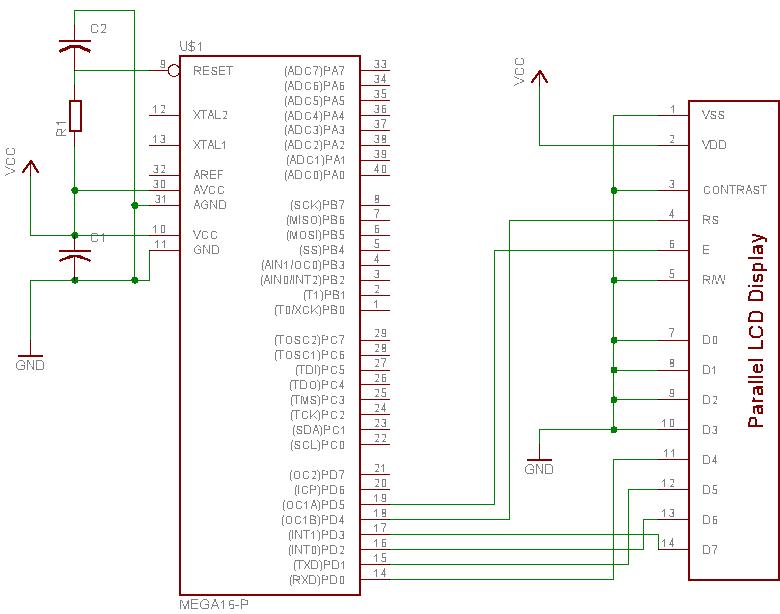

Hi !
Ich verzweifle langsam an der ansteuerung eines hd44780 kompatiblen
displays in c.
In ASM war das alles kein problem aber jetzt in c bekomm ichs nicht hin
hab auch schon gesucht aber leider nichts gefunden.
das einzige was der code macht ist, dass auf dem display ein p
angezeigt wird (auch wenn lcd_text auskommentiert wird).
das p kommt glaub ich aus der zeile:
init = 0b00001110;
LCD_command();
kann jamand sich vielleicht mal den code anschauen und sagen was ich
falsch mache? wär wirklich super nett ! und der code is ja nicht so
lang.
Vielen Dank !

von Malte (Gast)
Wie lautet deine Pinbelegung?
Wo befindet sich die Funtkion *lcd_renew()* ?
Was bringt es dir in *LCD_init()* später ständig die Variable init zu
setzten, obwohl du danach nur die Funktion *LCD_command()* aufrufst, die
unabhängig von init ist ?
von Zoomie (Gast)
normal müsst des so aussehen:
init = 0b00001110;
LCD_command(init);
lcd_renew() ist lcd_enable(). (wurde nur zu debug zwecken verwendet.)
ich versteh langsam nix mehr! es wird immer nur son p angezeigt egal
was ich mach !
ich saß an dem code jetzt sicher schon 20 std und bekomms net hin !
die fertige routine will ich nicht verwenden, weil die zu kompliziert
für mich ist und ich wills schliesslich lernen !
MFG Zoomie

von Peter D. (peda)
Hauptschleife vergessen !!!
main() darf niemals beendet werden !!!
Du hast ja kein OS wohin Du zurückkehren kannst.
Peter

von Peter D. (peda)
Füg mal noch die komplette Anschlußbelegung zu und ersetze die Zahlen
durch Pin Namen (z.B. LCD_E usw.).
Peter
von Zoomie (Gast)
Hallo! ich hab mal ein schaltplan in zu meinen aufbau gemacht.
mich wundert es, dasses mit asm auf anhieb funktioniert hat.
In prinzip funktioniert ja die initialisierung, weil das display ca. 1
sec nach dem start ein "p" anzeigt und das zeigt es auch an wenn ich
die  funktion LCD_Text() nicht aufrufe. das p wird nach dem
  init = 0b00001110;
  LCD_command(init);
angezeigt.
kann es sein, dass mit dem timeing was nicht stimmt ?
MfG simon
