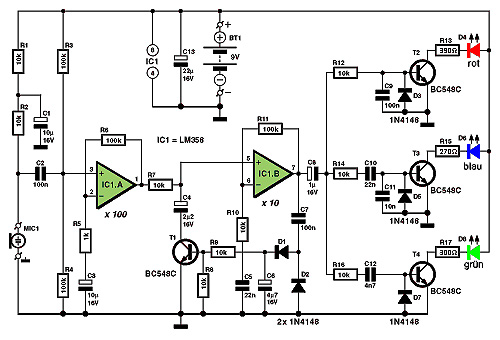

Hallo Leute
ich suche einen Treiber der am besten aus nicht mehr als einem
Transistor und ein paar Widerständen besteht weil ich diesen Treiber
noch dreimal auf eine RGB-SMD-LED-Lichtorgel-Platine hinzufügen muss ...
dort ist zwar schon ein Treiber enthalten den könnte man jedoch ersetzen
Bitte schreibt mit eure Ideen
Ich habe bis jetzt, einen Transistor der am Emitter auf Masse liegt mit
nem vorwiderstand an der Basis weil der ja normalerweise nicht mehr als
0,7V braucht, Und nem Pull-Up-Widerstand am Collector ... :/

Wieso braucht ihr eigentlich alle "Treiber" um eure blöden LEDs
anzuschliessen ?
Sind das Kühe, oder was ?
Habt ihr auch Glühlampen nicht ohne "Treiber" anschliessen können ?
Deine "Lichtorgel"schaltung ist zwar übelster Ramsch
(offenbar Elektor: Von Laien für Laien, geht nur montags),
aber man kann sie einfach an 12V betreiben und die
100mA Transistoren BC547 gegen BD135 ersetzen, die
problemlos die 0.2A aushalten (nämlich 1.5A) und auch
die maximalen 1.2 Watt und dennoch noch eine leidlich
hohe Stromverstärkung haben damit diese primitiven
Frequenzfilter deiner Schaltung weiterhin funktionieren.
Welcher Vorwiderstand dann für deine 12V LED Stripes
notwendig ist, weiss ich nicht, ich würde annehmen,
der passende ist bereits im Strip eingebaut, also
würden R15?, R17, R18 entfallen ( 0 Ohm ).
