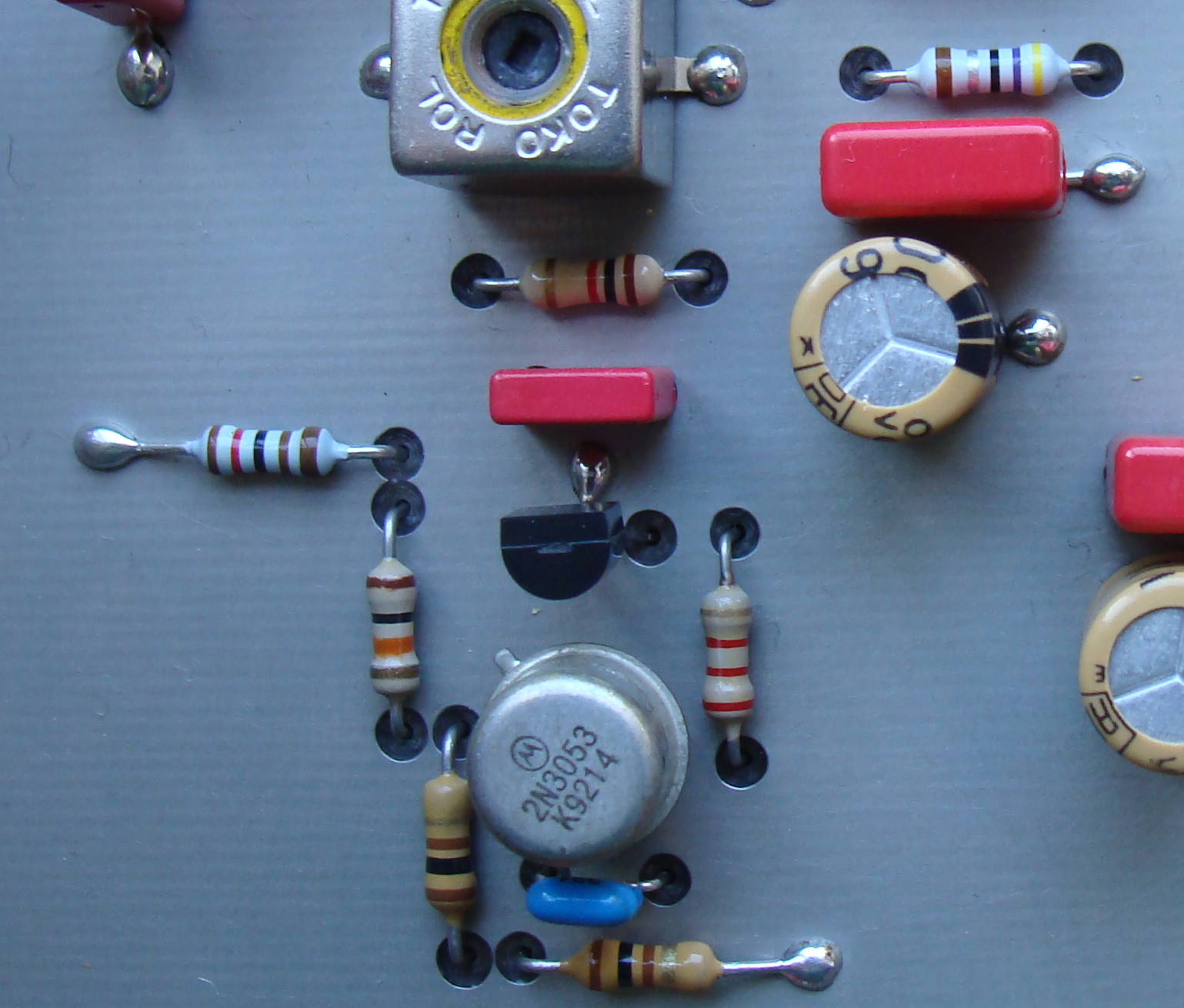

Es gibt hitzebeständige Klebebänder.Damit hat man früher beim
Schwalllöten Bereiche abgedeckt die frei von Zinn bleiben mußten.Das
Zeug ist dünn wie Tesa Film.Soll die Lötstelle auf einer Massefläche
rund werden ,dann kneift man mit der Lochzange ein entsprechendes Loch
rein und klebt das ganze dorthin wo gelötet werden soll.Die Ränder des
Loches begrenzen das ausbreiten des Zinnes .Das mache ich heute noch so
wenn was schön werden soll ..ist aber nicht jedermanns Anspruch.

Gast #2443624
Famicom schrieb:
> Wie haben die Leute das nur früher gemacht? Ernsthaft. Konnten die
> vielleicht einfach besser löten als die Leute heute?
Ich denke ,die Leute die auch optisch eine gute Arbeit haben wollen
können durchaus gut löten.Es gibt sie doch...die High End
Lötstellen...fürs Auge.Natürlich ist ein Lötstopp Lack oder eine schöne
Masseinsel was feines aber wenn man es nicht hat, gibt es durchaus
andere Wege allerdings nur für "Einzelfälle "Naja da gibt es noch die
ganz anderen denen das ziemlich egal ist...Hauptsache die Schaltung
geht.Hab mal ein Foto gemacht.Ausschnitt von
einem CW Rx ...ist schon 20 Jahre alt und die luftige Auflosung wurde
noch gerubbelt...Trotzdem gab ich mir Mühe auf der durchgängigen
Massefläche sauber zu löten.

Konnten Sie. Siehe herberts Platine. Man hat sich noch bemüht,
die eigenen Fertigkeiten zu verbessern, statt mit Geld fehlende
Fähigkeiten einfach nachkaufen zu wollen.
