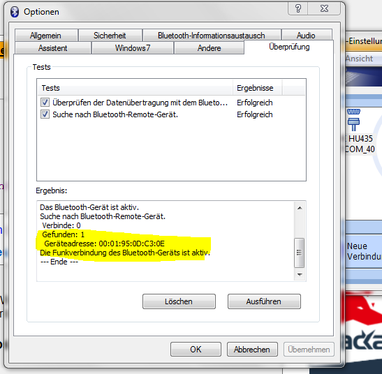

Scannen von seriellen Bluetooth Devices
Unter VB.NET ???
Kennt sich damit einer aus ?
Was für eine DLL oder LIB für VB.NET geht mit dem BT-STACK um?
Somit kann ich am PC feststellen ob das externe SSP Device Modem
noch „betreibsbereit“ ist.  COM PORT 40
Der Eintrag als Com40 ist ja kein Garant das die Verbindung noch da ist.
Der BT-Manager kann die Verbindung testen, ohne das Port40 öffnen.
 Google: 32feet.NET Bluetooth Library
Geht das damit ?

Ich habe ein BT-MODEM Parani BT-ESD1000 .
 Geräteadresse: Parani: 00:01:95:0D:C3:0E
Gruss Holger.
