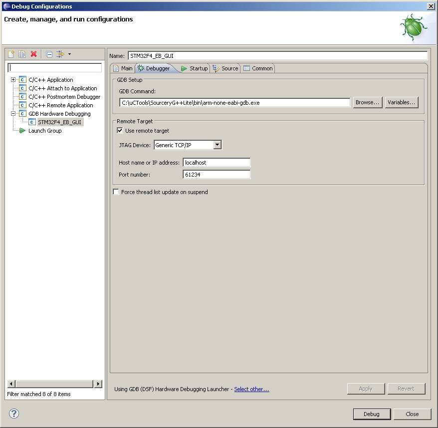

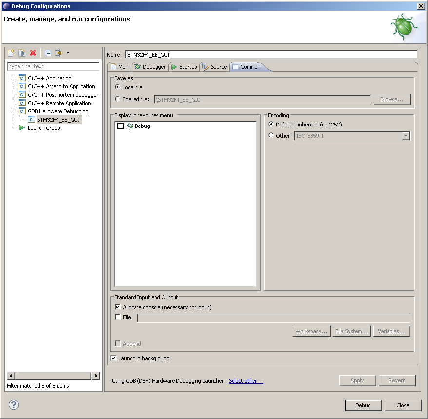

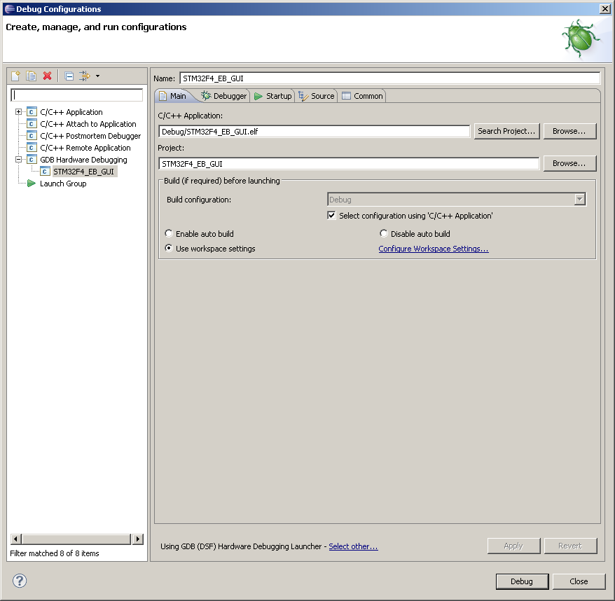

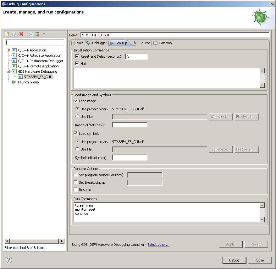

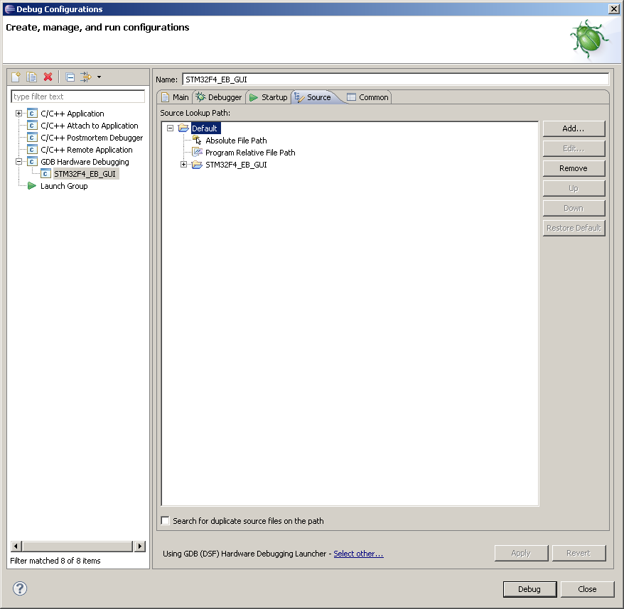

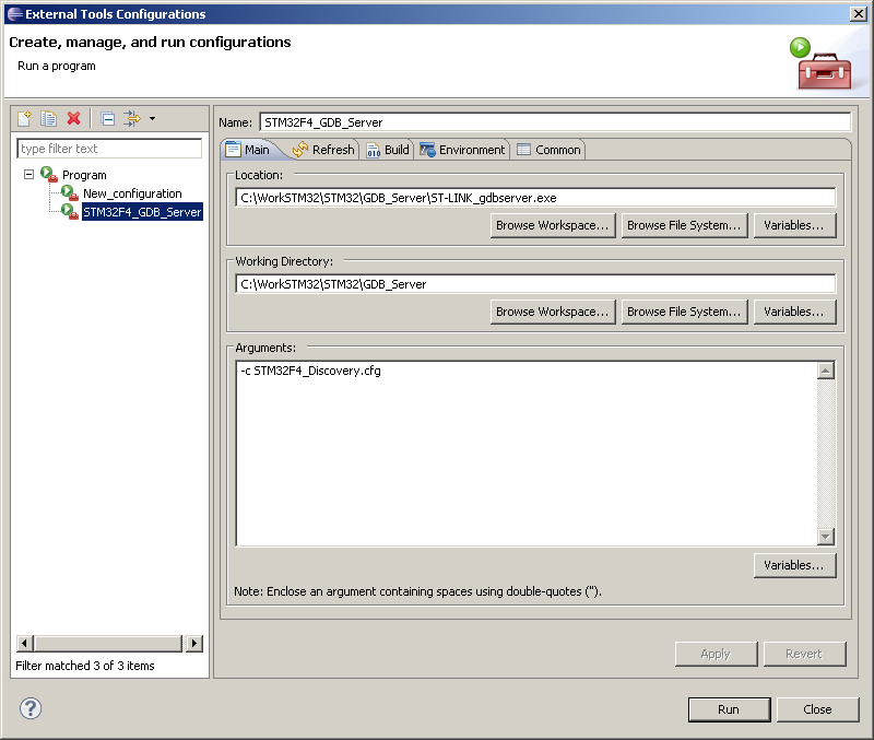

Gast #2443592
Hallo Simon
bei mir gehen mehrere Breakpoints. Meine Settings sind:
- Plain Indigo CDT
- GDB Debug Support aus CDT auswählen
Im Anhang ein paar Screenshoots und CFG Files.

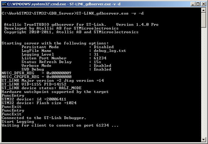

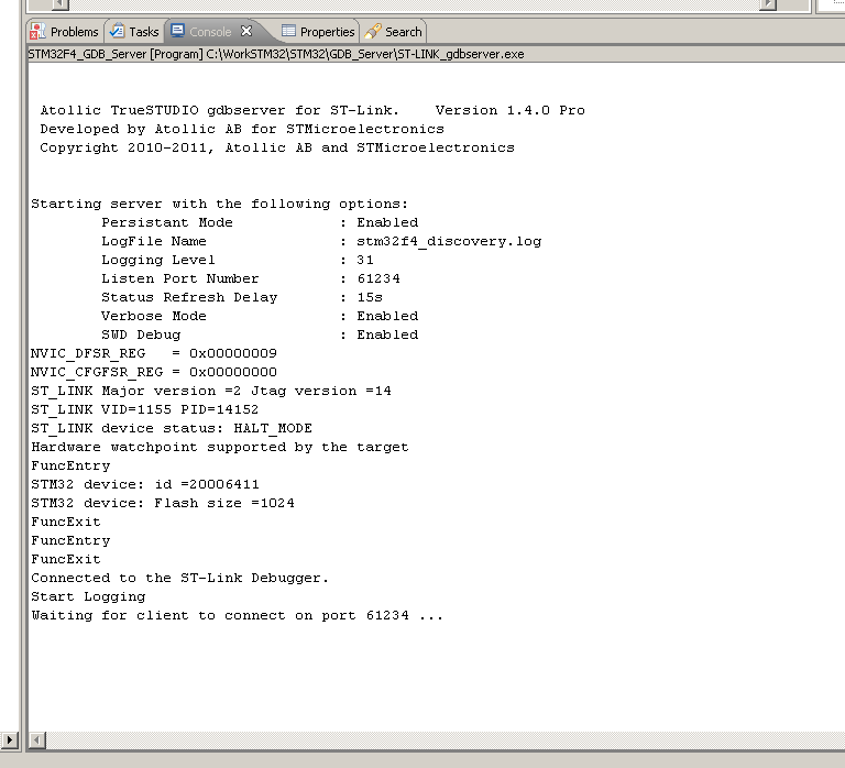

Den GDB Server einmalig vor dem Debugen starten, sollte dann in etwa so
aussehen wie auf dem Bild: GDB_Server_Start.png
Das starten des GDB Server kannst du auch ohne Eclipse in einer
Cmd-Shell testen. Debugen wird erst funktionieren wenn der GDB-Server
korrekt läuft.
Viel Glück
Felix
Gast #2443858
Simon
bei mir läuft es unter XP, keine Ahnung von Win7.
Anbei nochmals der minimalste Aufruf aus der Shell.
Im gleichen Verzeichnis wie ST-LINK_gdbserver.exe muss auch die DLL:
STLinkUSBDriver.dll vorhanden sein. Ansonsten kriege ich auch deine
Fehlereldung.
Kannst du aus dem Atolic Stuido debugen?
Die USB Treiber hast du sicher korrekt installiert....
Gruss aus Bern
Felix
