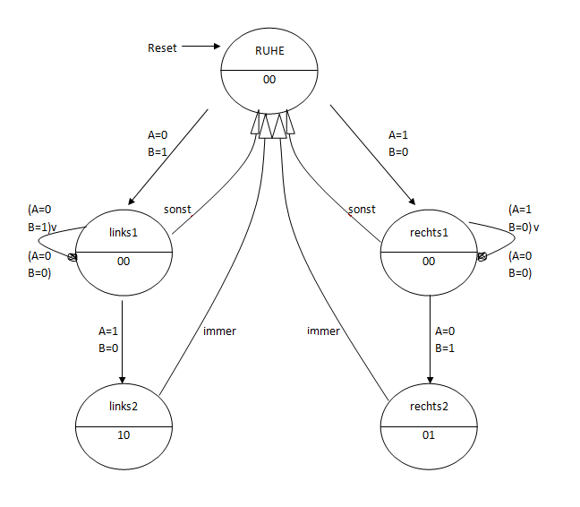

Hallo ich bin Schüler und wir haben gerade mit der AVR Programmierung
angefangen (in C).
Jeder hat sein eigenes Projekt bekommen und er soll es bis zu einem
gewissen Datum fertig stellen.
Ich habe eine FSM Logic für den Drehimpulsgeber gemacht. Wir haben es
letztes Schuljahr auf ein GAL gebrannt und es hat funktioniert.
Jetzt bekomme ich jedoch beim ATMEGA 8 ein paar Probleme.
Und zwar zählt er bei mir öfters rechts statt links egal in welche
Richtung ich drehe. Ich bin schon am verzweifeln warum das so ist.
Ich füge mal mein C Quelltext ein um es zu zeigen. Ich habe schon
geguckt aber ich habe es ncht hinbekommen das es funktioniert. Ich habe
schon im Forum geguckt aber das habe ich alles nicht verstanden, weil es
auf Atmega 16 oder auch auf anderen Mikrokontrollern für gemacht worden
ist. Und irgendwie muss ich das auch erklären können, deswegen hab ich
das mit der FSM gemacht.
Ich hoffe das jemand mir helfen kann.

>Und irgendwie muss ich das auch erklären können, ...
Mache bitte selbst erstmal eine Fehleranalyse. Ziel sollte sein
festzustellen, an welcher Stelle des Programmes eine Abweichung vom
gewollten Verhalten auftritt.
Dann eine "Untersuchung" warum der Unterschied existiert.
Da Du das lernen willst, können wir das nicht für Dich machen.
Formatierung könnte besser sein. Und Du solltest auch in der Lage sein
besser zu verbalisieren.
Ansonsten sieht das schon recht nett aus für einen Anfänger. Nur Mut.
Das packst Du schon.
#2443659
Daß diese FSM auf einem GAL funktioniert haben soll, kann ich nicht so
richtig glauben. Sie sieht jedenfalls völlig anders aus, als die
üblichen Lösungen. Auch wird nirgends der Zustand "11" ausgewertet.
Ein Encoder hat 4 Zustände, wovon 2 aufeinander folgen, je nach rechts
oder links:
00 -> 01: n = n+1
01 -> 11: n = n+1
11 -> 10: n = n+1
10 -> 00: n = n+1
bzw. andersrum:
00 -> 10: n = n-1
10 -> 11: n = n-1
11 -> 01: n = n-1
01 -> 00: n = n-1
Dann muß man noch unterscheiden, hat der Encoder eine Rastung und wenn
ja, nach wieviel Phasenwechseln.
Will man die Rastungen zählen, wird der Zählerstand zur Auswertung /2
bzw. /4 geteilt.
Der Zähler muß intern aber immer alle Phasenwechsel zählen, sonst
funktioniert die Entprellung nicht.
Peter
#2443666
Nochn Tip:
Auf dem MC sollte die Auswertung im Interrupt erfolgen, z.B. im
Pin-Change-Interrupt.
Die Darstellung kann dann im Main erfolgen, ohne daß irgendein Ereignis
verloren geht.
Ansonsten macht Dir nämlich das _delay_ms(500) alles zunichte. In der
Zeit ist der MC quasi tot und kann nicht weiter abtasten.
Den GAL hast Du bestimmt auch nicht für 500ms angehalten.
Peter
