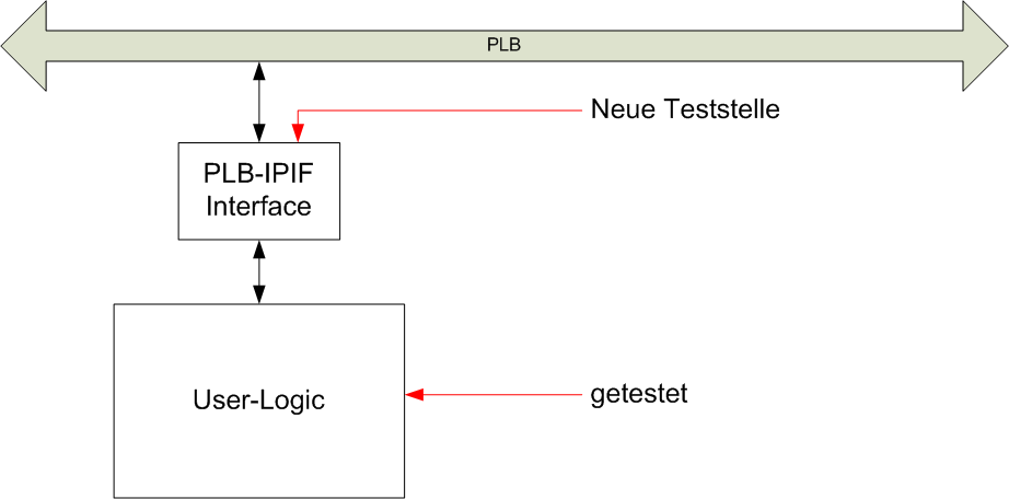

Ich habe mit den Xilinx Tools aus einem selbsterstellten Projekt einen
IP-Core mit PLB-IPIF Interface erstellt. Die User-Logik beschreibt und
liest einige der IPIF-Register.
Die Logik an sich habe ich schon verifiziert, nun möchte ich auch
nachweisen, dass das Businterface funktioniert.
Frage:
Gibt es ein Template für den PLB Bus, mit dem ich simulieren kann, ob
der gesamte IP-Core mit Businteface korrekt funktioniert?
Ich habe auf Xilinx.com nichts zur Simulation in ISIM gefunden.

Es gibt von IBM ein CoreConnect Paket das auch BFMs enthält zur
Simulation. Ob das so auch unter ISIM lauffähig ist kann ich nicht
sagen. Aber prinzipiell spricht nichts dagegen.
