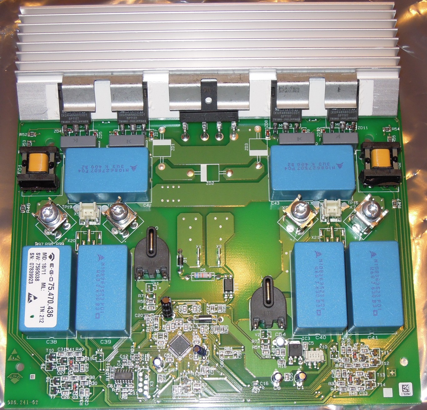

die IGBTs sind zum Austausch auf einer Leistungsplatine der Fa. EGO,
welche in sehr vielen Induktionsfeldern verschiedener Hersteller verbaut
wird.
Hat jemand evtl. Erfahrungen mit diesen Platinen und kennt einen
passenden Ersatztyp?

Dabei handelt es sich um die Stromversorgung EGO 75.470.006 TN: 142 sowie die Treiber PCB EGO 75.470.442 TN: 365.
Bei letzterer sind aus noch unbekannter Ursache mindestens 2 der vier IGBT's (ixgr48n60c3d1) defekt und dadurch permanent leitend (Collector->Emitter < 1 Ohm). Dies führte zum Durchbrennen der bei SI1_20A_T aufgedruckten Sollbruchstelle. Leider sind ohne genauere Kenntnis des internen Aufbaus eine weitergehende Fehleranalyse und Messungen nur sehr schwer möglich.

Dabei geht es in diesem Fall um ein vermeintliches Qualitätsprodukt von
Miele (KM 5945 EDST/D) mit einer Lebensdauer von knapp über 2,5 Jahren.
Der Preis für den Tausch von Netzteil und Treiberplatine hätte über
1100€ Materialkosten betragen. Der Tausch der zwei Transistoren +
sicherheitshalber dem Brückengleichrichter welcher schließlich auch zum
Erfolg führte lag bei Materialkosten von ca. 20€, der Dichtstreifen
zwischen Kochfeld und Arbeitsplatte von Miele bei ca. 40€.

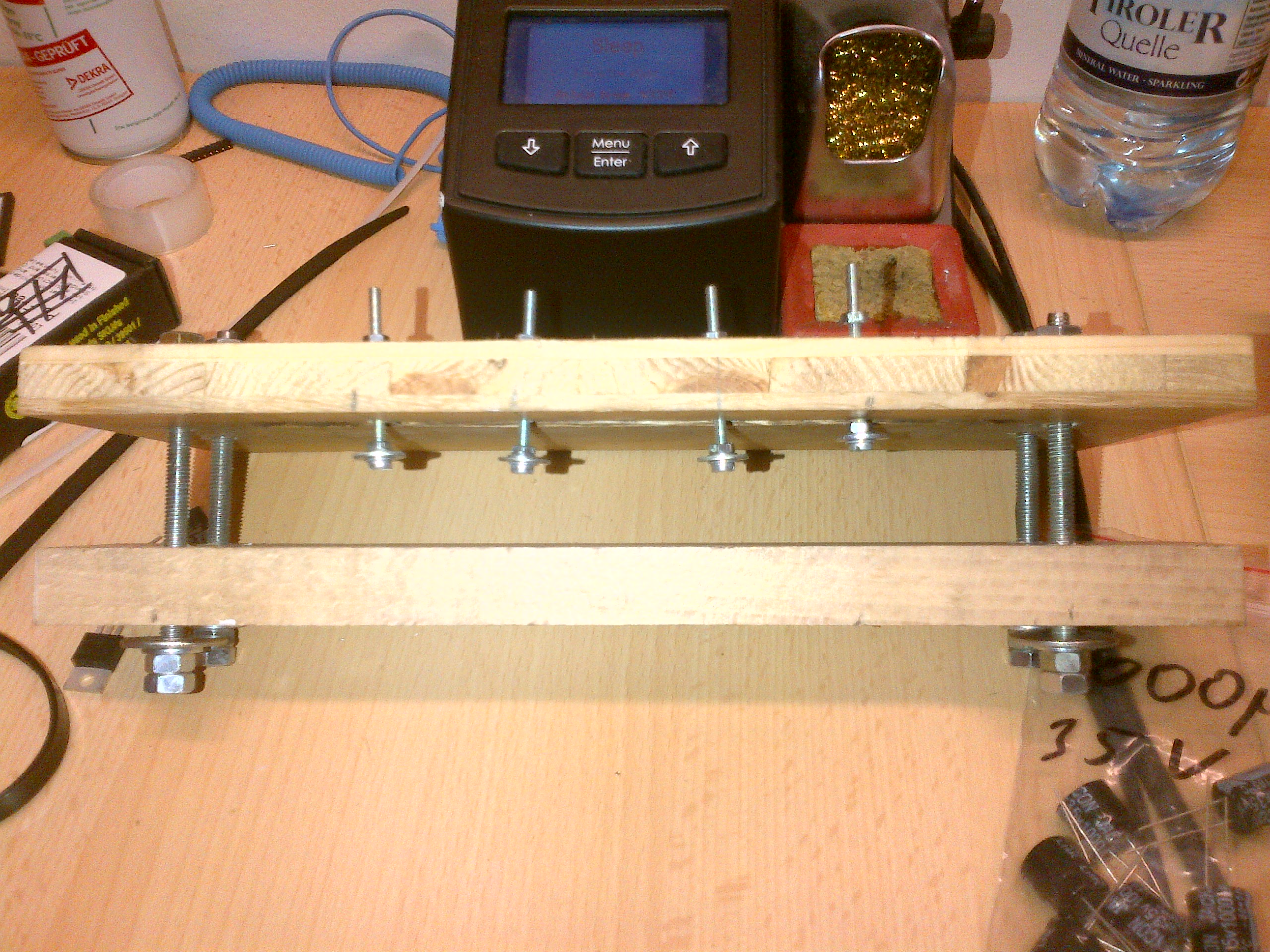

Zum Trennen von Kühlkörper und Transitoren habe ich die Vorrichtung
siehe Anhang gebaut.

#6654462
Zeigen nicht, weil ich mein Kochfeld jetzt nicht zerlegen möchte ;-)
Aber kurz erklären kann ich es schon.
Die zwei Bretter werden über den Kühlkörper geschoben.
Die M3 Schrauben schauen dabei nach oben raus, der Kopf der Schraube ist
zwischen den Brettern.
Die großen Beilagscheiben auf den beiden äußeren M3 Schrauben werden in
den mittleren Schlitz der äußeren Federbleche geschoben, die beiden
inneren Beilagscheiben jeweils zwichen äußerem und mittlerem Federblech.
Dann wird der Kühlkörper mit den 4 äußeren Gewindestangen zwischen den
Brettern festgeklemmt, darauf achten dass die M3 Schrauben nicht
verrutschen.
Danach können die Federbleche mit den M3 Muttern oben vorsichtig (immer
abwechselnd anziehen) angehoben werden bis sich der Kühlkörper mitsammt
der Vorrichtung von den IGBTs bzw. Brückengleichrichter abziehen lässt.
Danach können die Komponenten einzeln getauscht werden.
Der Zusammenbau erfolgt Sinngemäß in umgekehrter Reihenfolge.
