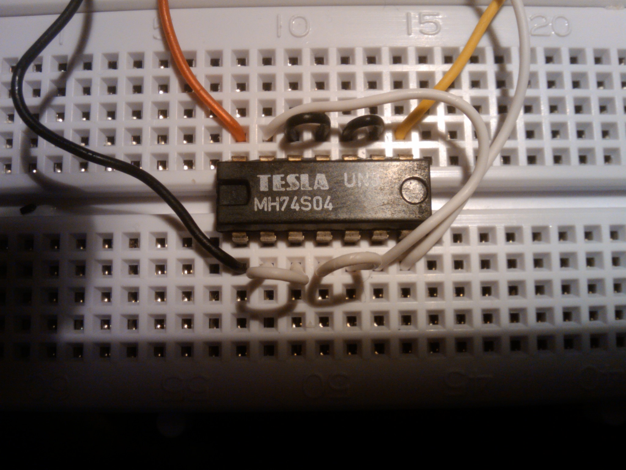

Wo befindet sich bei diesen Chip Pin1? Es besitzt zwar einen Pubkt und eine Kerbe doch ich kann diese nicht zuirdnen.

links unten Der Punkt hat nichts zu sagen (ist der Abdruck vom Auswerfer beim Spritzen), relevant ist die Kerbe. Und ab der zählt es linksrum.

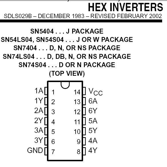

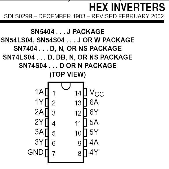

caroXX schrieb: > Wo befindet sich bei diesen Chip Pin1? Google kaputt? Datenblatt? Warum hast du das IC denn schon verdrahtet, wenn du gar nicht weißt, welcher Pin wofür ist? Hi, > Der Punkt hat nichts zu sagen (ist der Abdruck vom Auswerfer beim > Spritzen), relevant ist die Kerbe. > Und ab der zählt es linksrum. ...um dem eine Ende zu bereiten, Pinbelegung des Hex-Inverters im Shot.

Ich finde das Datenblatt für den Tesla nicht! Und bei Fairchild zB http://www.bbcdocs.com/filebase/hardware/datasheets/DM74S04.pdf ist an Pin 1 ein Punkt eingezeichnet! Aber wenn du das Datenblatt für den Tesla findest besten Dank! Ist die Zuordnung auf dem Pic richtig?
