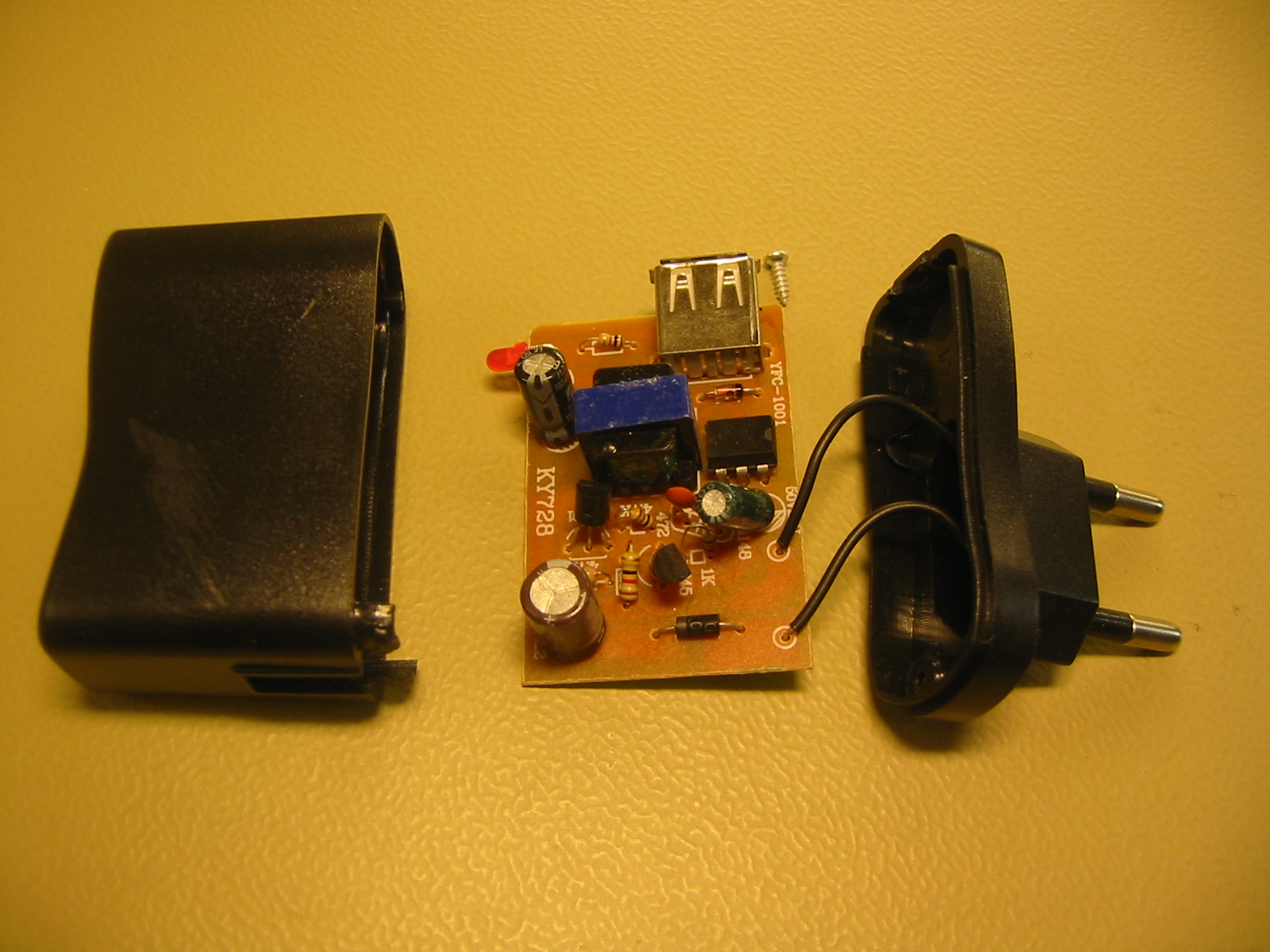

ich habe mir gerade bei ebay so ein kleines Schaltnetzteil
(Steckerschaltnetzteil) mit USB Anschluss gekauft.
Technische Daten:
100-240V AC in (100mA) max
5-5,5V DC out (800mA) max
klein, handlich und leicht.
Drinnen wohnt ein klitzekleiner Übertrager mit 2 Transistoren im
Primärkreis und es ist ein Optokoppler zur Sekundärseite vorhanden (so
wie es aussieht mit LED im Sek. Kreis). Beschriftung ist abgeschliffen.
Im Sek. Kreis gibt es sonst nur noch eine 1n4148 Gleichrichterdiode und
einen Kondensator. Die Spannung bricht auch unter Volllast kaum ein:
5,55V DC.
Meine Frage:
Wofür mag der Optokoppler sein.
Ist das Teil wohl kurzschlussfest.
Wie bekommen die die konstatnte Spannung hin
Wie kann ich die auf 5V bringen?

Auf der Primärseite wird die Spannung zerhackt, und auf der
Sekundärseite mit dem Kondensator geglättet. Der Optokoppler dient dazu
um der Primärseite galvanisch getrennt  zu sagen wann auf der
Sekundärseite genug Spannung ist.
Dann zerhackt die Primärseite weniger. Die Zerhackung wird über
irgendeine Oszillatorschaltung oder eine astabile Kippstufe
funktionieren.
Ob das Teil kurzschlussfest ist kann ich nicht sagen, aber ich würde auf
Grund der mangelnden Bauteile mal raten dass es nicht so ist.
Und wie du daraus genau 5V machen kannst ist wohl auch etwas schwierig
zu sagen.
Also mach mal einen Schaltplan davon und poste diesen. Dann wird dir
auch geholfen.
OP #2444928
Hey,
danke für die Rückmeldung trotz der wenigen Angaben.
Im Anhang mal ein Bild davon und der Schaltplan.
Ich gehe davon aus dass das IC ein Optokoppler ist. Die Sicherung ist
quasi als Leiterbahn eingebracht.
Wenn man es kurzschließt, bricht logischerweise die Spannung völlig
zusammen, ich habe mal eine 500mA Pico Fuse vorgeschaltet, die bleibt
heil.
Eine 250mA Pico fuse im Primärkreis lässt es anlaufen, allerdings geht
sie flöten wenn es mit 5V 100mA belastet eingeschaltet wird.
Gruß,
T
OP #2444963
..also, die Ausgangsspannung hängt von der Zehnerdiode im Sekundärkreis
ab. Was mich etwas wundert: Die Rückkopplung über den Optokoppler zapft
den geglätteten Bereich an. So wie ich das vermute schaltet sich der
Opdokoppler ein wenn eine gewisse Spannung erreicht ist und lässt damit
die Kippstufe im Primärkreis in die andere Richtung kippen...
TS.
Gast #2444984
> ab.
Sehe ich genauso. Sobald der Elko im Sekundärkreis genug Spannung hat,
die Zenerdiode und die LED im Optokoppler zu versorgen, schaltet der
Transistor im Optokoppler durch und blockiert den Schwingkreis auf der
Primärseite solange, bis der Elko auf der Sekundärseite wieder
"Unterpannung" hat.
Die Ausgangsspannung wird also bestimmt durch Zenerspannung +
Optokoppler-LED-Spannung.
OP #2445001
und was passiert dann wohl im Kurzschlussfall?
wie bekomme ich das Teil auf 5V? Ich habe das mal mit einer ZPD3,3
versucht, dann sind es 3,7V bei einer ZPD4,7 sind es 5,3V.
Was kann man an dem Mopet noch verbessern? Das ist natürlich eine
SParversion aber vielleicht kann man es ja noch etwas verbessern. Ich
werde die Schaltung übertragen und für meine eigene Elektronik als
Netzteil verwenden.
TS
#2445062
Deine Strombegrenzung macht der 6.8Ohm Widerstand im Emitterkreis des
Schalttransistors. Der Begrenzt mit dem 2. Transistor den Spitzenstrom.
Du kannst anstatt der Z-Diode eine TL431 dor einsetzen dann kannst du
die Spannung mittels 2 Widerstaenden einstellen.

Leichte Änderungen an der Sekundärseite, wie ein TL341 einzusetzen oder
anstelle der 1N4148 eine Schottkydiode einzusetzen, die die 500 mA
wirklich verträgt, geht in Ordnung.
Aber irgendwelche Änderungen an der Primärseite eines SNT erfordern
schon erhebliche Erfahrung. Ohne Scope geht da wohl garnichts, abgesehen
vom kritischen Umgang mit Netzspannung.
