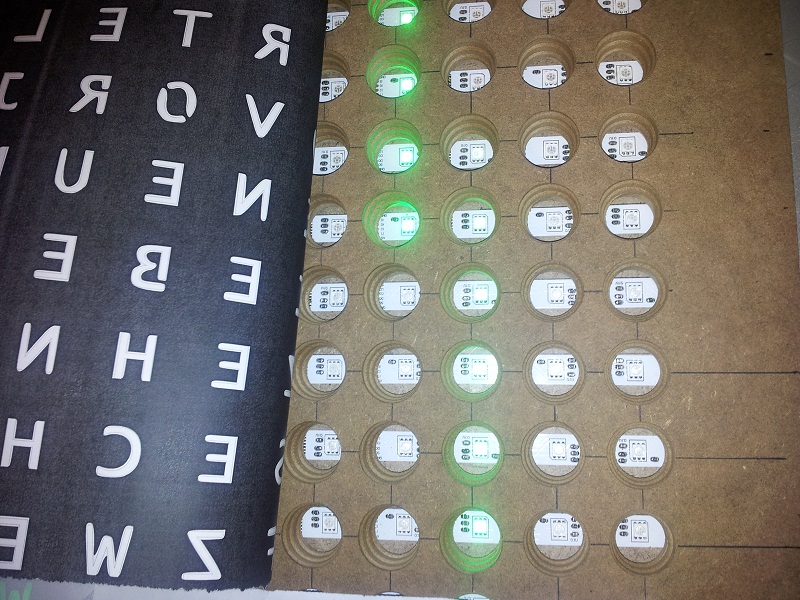

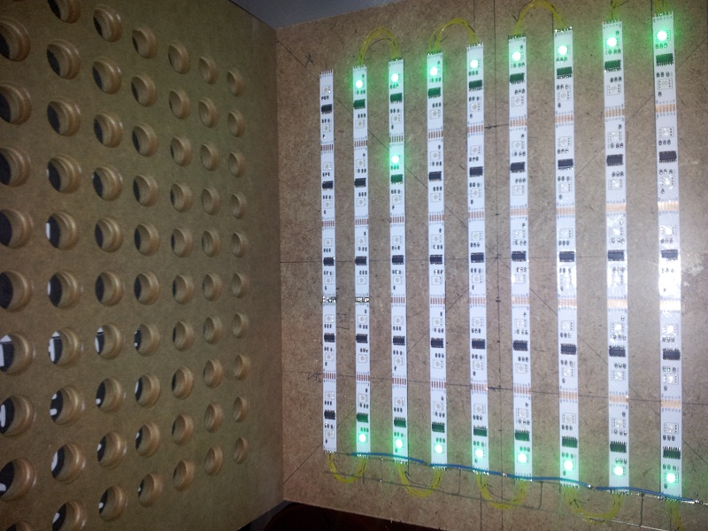

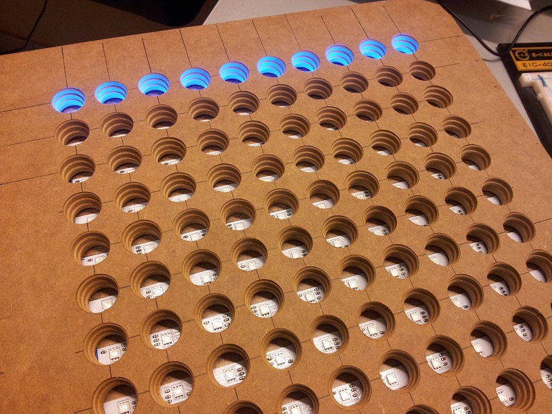

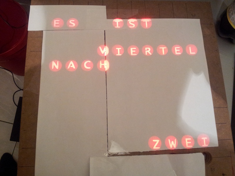

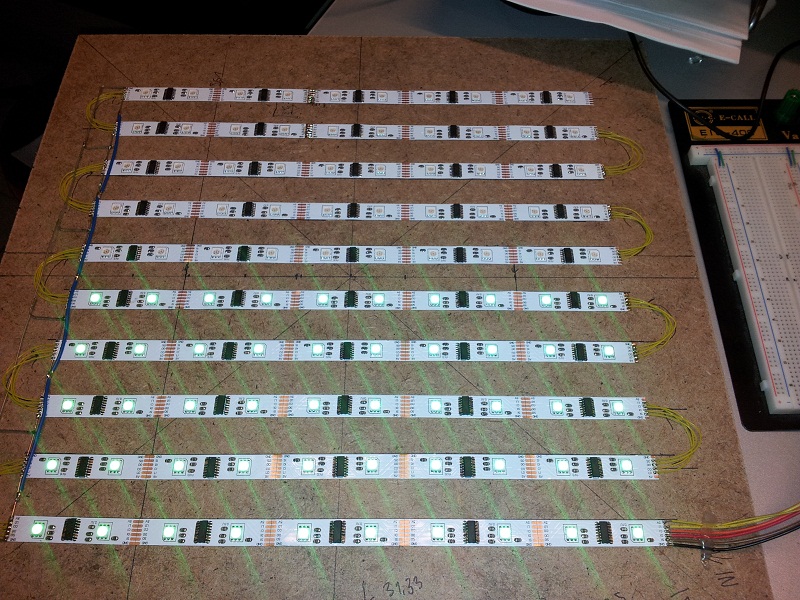

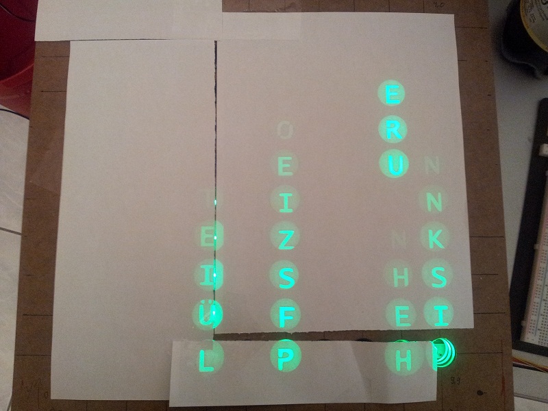

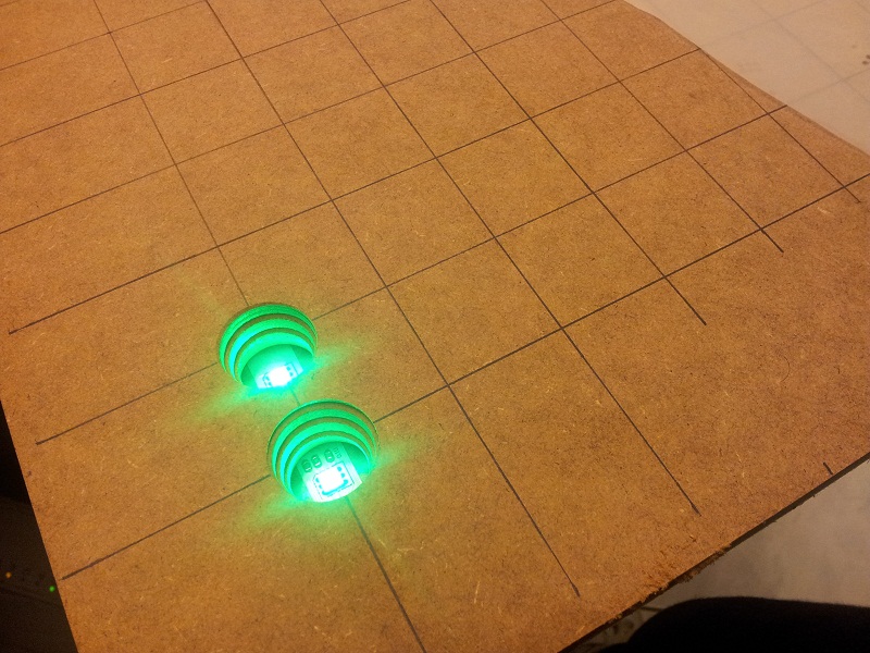

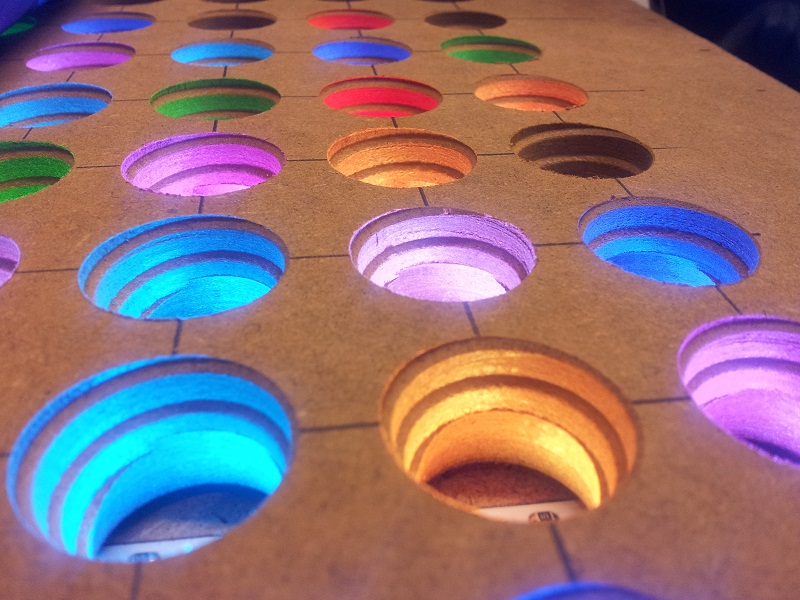

ich habe mir gerade eine Wortuhr gebastelt.
Die Übergänge zwischen den Zeiten habe ich bisher mir folgenden Effekten
gemacht.
Nach links,rechts,oben,unten die "alte" Zeit rausschieben und die "neue"
reinschieben.
Oder die alte Zeit ausfaden, und die neue anfaden lassen.
Zudem habe ich mal zum Gag eine "Matrix-Animation" programmiert, also
fallende Buchstaben die einen Schweif hinter sich herziehen (wie eine
Sternschnuppe).
Neben den Spielereien, will ich noch ein 10x10 Jump'n'Run Spiel
einbauen, also statt einer Figur nur ein Pixel der durch ein Welt
springt.
Hier ein Video wie ich das meine
http://www.youtube.com/watch?v=9ZcxFSu2_6k
Da mir das vom Funktionsumfang aber noch nicht reicht, wollte ich mal
fragen ob ihr noch ein paar Ideen habt, die das ganze noch einen
besonderen Touch verleiht.
Im Anhang ein paar Bilder vom Prototypen, die Plexiglasfront ist leider
noch nicht da, von daher gibts nur schäbiges Papier.
Danke euch :)

Allerdings stehe ich immernoch vor einem Großen Problem, dank diesem
HL1606 Controller der kein echtes PWM kann.
Die Uhr zu Dimmen ist kein Problem, solange ich nicht gleichzeitig ein
Wort anfaden lassen will, und das andere ausfaden.
Irgendwie schade :(
Wenn jemand noch eine Idee hat, wie ich das ganze im Gesamten dimmen
kann, bitte her damit.
OP #2445464
Die PWM das der Chip benutzt ist von außen nicht zugänglich.
Ich habe 4 Zustände für jeweils eine Farbe:
EIN
AUS
ANFADEN
AUSFADEN
für das An und Ausfaden wird das PWM benutzt.
Und mit einem externen Takt, wird der Dutycycle vom PWM verändert (je
nach dem ob an oder aus gefadet wird).
Die einzige Möglichkeit, alle LEDs gleichermaßen zu bedienen, ist eben
die komplette Bild Information in den Strip zu schicken und dann wieder
alles ausmachen (im entsprechendem Zeitverhältnis eben).
So kann ich aber leider nicht mehr die eingebaute Fadefunktion nutzen,
da der Chip jedes mal seinen PWM Startwert wieder bekommt...
#2445472
Du kannst aber den Dingern verschiedene Befehle geben oder?
Dann sollte sowas hier doch gehen oder?
//Pseudocode
//Kommandos geben
for(i=ID_old_Begin, i<=ID_old_End, i++)
   GibKommandoAUSFaden((id) i);
for(i=ID_new_Begin, i<=ID_new_End, i++)
   GibKommandoEINFaden((id) i);
//das hier vllt in interrupt eines Timers
for(i=0, i<=AnzahlTakte, i++)
   Takte();
mfg mf
OP #2445480
Ich glaube verstanden zu haben was du meinst, aber es gibt ein Problem:
Wenn ich ausfaden will, sende ich das Kommando zum Ausfaden.
Je nach dem wie schnell der externe Takt ist, fadet der Chip die LED
schneller oder langsamer.
Sende ich direkt im Anschluss nochmal das Kommando zum Ausfaden, fängt
er wieder bei der vollen Helligkeit an, auszufaden.
Aber theoretisch kann ich mit hohem Programmier-Aufwand mein Ziel schon
erreichen, nur kann ich das laut meinen Berechnungen nicht mehr
flackerfrei darfstellen, es sei den ich nehme maximal 3
Helligkeitsstufen.
Und dann müsste ich selber das an und ausfaden Übernehmen, wobei das
dann nur über die 3 Helligkeitsstufen geht :(
Ich überlege mir gerade ob ich die 100 Leds nicht mit einer extra
Stromversorgung versorge.
Ich habe jetzt zwar das Datenblatt nicht da, aber wenn alle Positiven
Pins der LED auf einer Seite liegen, könnte ich diese entlöten, und zum
Flexboard hin isolieren. Dann ziehe ich eine Leitung durch, die an alle
100 LEDs geht, und steuere diese Leitung über PWM an. Wobei ich das PWM
um einiges schneller sein sollte, als das im Chip implementierte, nicht
dass die beiden sich in die Haare kommen.
Gruß Mike
OP #2445509
Als Behelfslösung werde ich jetzt einfach folgendes machen:
Die Uhr ist nicht dimmbar. Aber sobald der Helligkeitssensor erkennt,
dass das Zimmer sehr dunkel ist, stelle ich einen anderen Anzeigemodus
ein, der wie folgt aussieht.
Soll eine LED etwas anzeigen, stelle ich diese auf einfaden.
Da man zwischen 64 und 128 Schritte wählen kann (ich wähle hier 128),
werde ich diese LED einfach anfaden und sagen wir nach 40 Schritten
einfach so den zustand halten lassen.
Komm die nächste Urzeit, schalte ich die LED einfach wieder ab, und das
Spiel beginnt von neuem.
Dann ist es nachts zwar nicht so schön, wenn die Wörter einfach
ausgehen, aber wenigstens erleuchtet sie dann nicht das ganze Zimmer.
Später ersetzte ich einfach das LED Board durch eines mit dem neueren
Controller der PWM beherrscht.
Gruß Mike
Gast #2469785
Ich schiebe nur die pixel nach unten und schiebe neue pixel rein. Also
nicht die tatsächliche uhrzeit wird gescrollt, sondern das pixelmuster,
siehe video,
