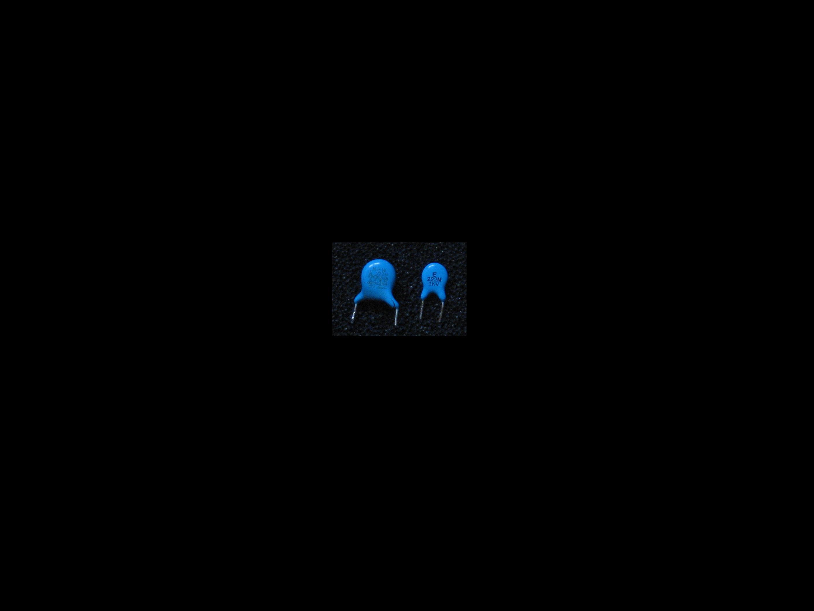

Die Y _ Kondensatoren sind so klein und auch besonders zuverlässig, dies
noch als sichere Trennung gilt.
Bei Akkuladegeräten für Elektrowerkzeuge gibt/gab es tatsächlich welche
ohne Trennung vom Netz. Da muss das Gehäuse des Akkus die Isolierung
sicherstellen.  Davon gab es sogar welche als Kondensatornetzteil mit
einem Kondensator von immerhin rund 25 µF.

Die kleinen Y-Kondensatoren sind zur Funkentstörung zugelassen, zwischen
dem Netz und der sonst getrennten Schaltung. Da fließt halt nur ein
recht kleiner Strom, den man normalerweise nicht mal merkt. Derartige
Kondensatoren findet man fast immer bei Schaltnetzteilen mit
Schutzklasse II. Für die VDE gilt das dann noch als galvanisch getrennt.

Die Y Kondensatoren sind ziemlich klein von der Kapazität, so im Bereich
von vielleicht 1- 5 nF. Da fließen bei 230 V und 50 Hz nur maximal 36 µA
an Strom drüber. Das ist für den Menschen nicht Gefährlich, eher so dass
man es meistens nicht mal bemerkt. Nur ggf. für einige empfindliche
Eingänge der Elektronik kann die kurze Entladung des Kondensator beim
Verbinden ein Problem werden - an sich sollten die Eingänge aber so
ausgelegt sein, dass sie eine solche Entladung ohne Schaden überstehen.
Mit den meist 2 Kondensatoren gibt das 10 nF die mit bis zu 170 V
geladen sind.
Falls einer der Y-Kondensatoren tatsächlich mal Ausfallen sollte und
leitend wird, dann hat man eine echte Gefahr - aber genau deshalb hat
man hier hohe Anforderungen an die Kondensatoren und zum Teil auch je 2
Kondensatoren in Reihe.

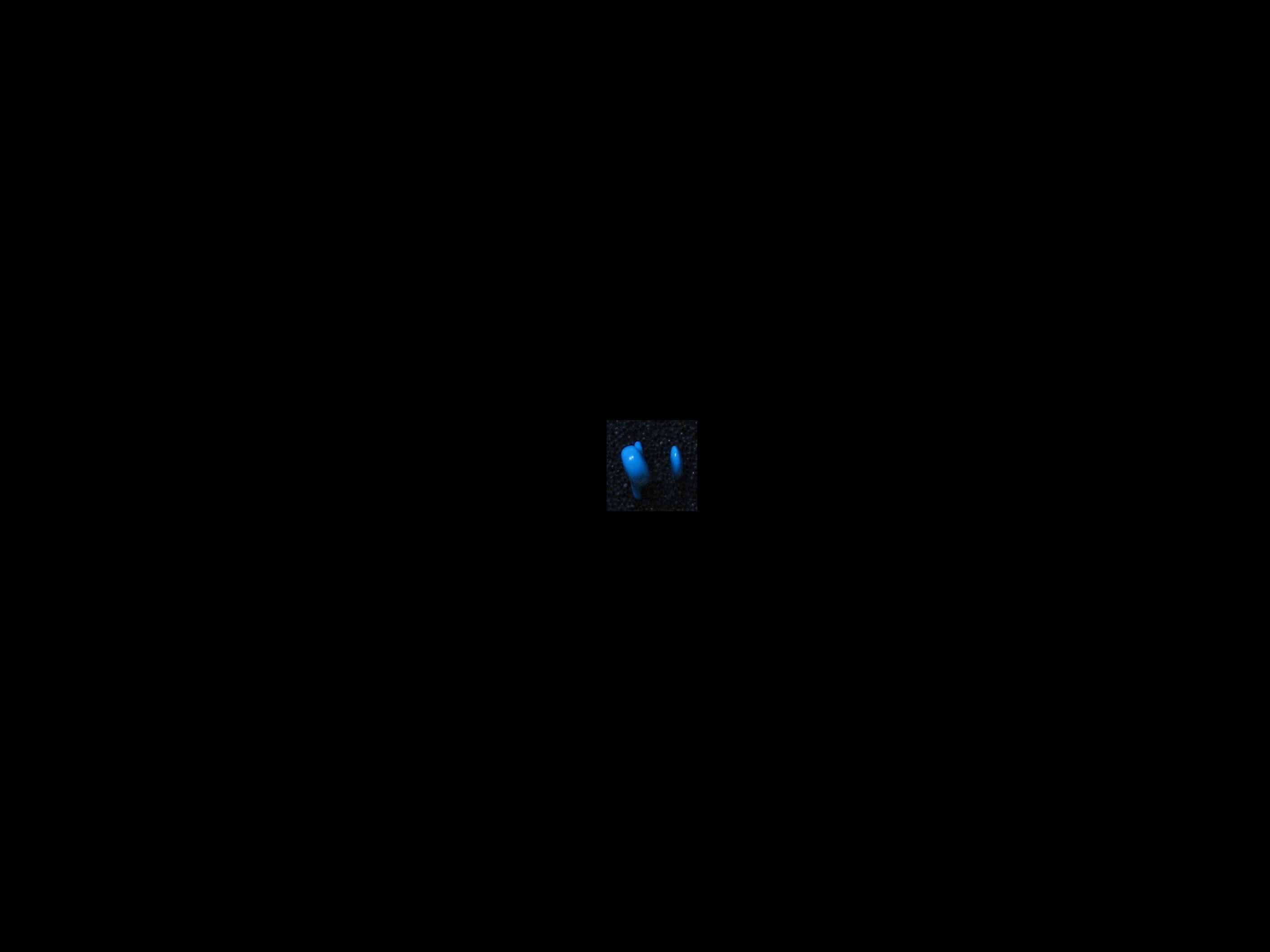

Kann mir jemand sagen, was das für Kondensatoren in den Bildern sind ?
Keramische, Folien, X-Kondensatoren, Y-Kondensatoren oder, oder ?
Bernd_Stein
#2455344
Auf deinen mickrigen Bildern kann man nichts erkennen, aber von der
Bauform her sind das Keramik-Cs. Wenn dann noch irgendwo der VDE-Geier
drauf ist und ein X oder Y, dann sind das für Netzbertrieb zugelassene
Kondensatoren.
Wenn man nachdem ersten öffnen des Bildes unten rechts klickt, wird das
Bild vergrößert angezeigt. Leider muß man dann mit den Bildlaufleisten
ein wenig danach suchen.
