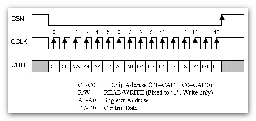

Gast #2449554
Bessere Kontrolleinheit:
Statt direkt an einzelne Steuerpins wie den SMUTE zu gehen, werden vom
µC Daten digital in Control Register des AK4396 geschrieben oder von
dort gelesen.
Bei einer solchen "Steuerung über die Control Register ist ein
bestimmtes serielles Protokoll mit Clock- und Datenleitungen
einzuhalten. Die Beschreibung davon ist Inhalt deiner beiden Bilder.
OP #2449690
Danke Jungs,
es ist ja gerade mein Dilemma, dass ich aus Versehen mein Layout für
Serial Mode gemacht habe. Ich kann den Dac nicht mehr mit den Pins
beschalten, weil die meisten davon auf Masse liegen. Nur halt die drei
csn,
cckl, und cdti habe ich um den dac zu steuern.
Welche Befehle braucht es dass ein µC bespielsweise per Knopfdruck
Slow roll off aktiviert?
Klaus
Gast #2449842
Du brauchst in dem Fall halt vier I/O-Pins am µC. Davon einen Eingabepin
für deinen Knopfdruck. Die Entprellung machst du am besten in
Software. Und drei Ausgabepins für die Leitungen CSN, CCLK und CDT1
brauchst du. Bedienen der I/O-Pins mit Tastern (Eingabe) oder LEDs
(generelle Ausgabe) am AVR ist in den Tutorials ganz am Anfang erklärt.
Die Ausgabepins sollten den gleichen Logikpegel haben wie dein AK4396
also 3.0 bis 5.23V Versorgung des µCs. Am einfachsten versorgst du den
µC also mit DVDD.
Wenn du dich für eine Kommandosequenz aus dem Datenblatt entschieden
hast, ziehst du CSN low, ziehst CCLK low, legst das erste Bit der
Kommandosequenz auf CDT1, ziehst CCLK high, und wiederholst fürs nächste
Bit das Klappern mit CCLK/CDT1 bis zum letzten Bit der Kommandosequenz.
Dann ziehst du CSN auf high und die Kommandosequenz wird vom AK4396
ausgeführt, wenn sie richtig aus dem Datenblatt abgelesen wurde.
Für die Bitaktionen gibt es als Lernstoff den Artikel
Bitmanipulation. Schleifengedöns ist Bestandteil jeder
Programmiersprache. Assembler, C oder BASIC kannst du ein bisschen?
Bisher ist auch k(aum )einer abgewiesen worden, der seinen nicht
notwendigerweise perfekten Programmcode hier gezeigt hat...
Die Mindestzeit wie lange ein Pegel gehalten werden muss, steht im
Datenblatt. Die bewegen sich je nach Leitung im 80-200 ns Bereich. Wenn
du da pragmatisch was um 1 µs oder auch länger nimmst, passt das. Kannst
du beim AVR mit der delay_us() Funktion machen.
