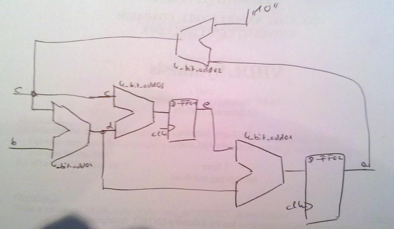

Habe gleich noch eine (komische) Frage:
reg[4:0]a,b,c,d,e;
always@(a,b)
begin
 c <= a + 2;
 d <= c + b;
end
always@(posedge clk)
begin
 e <= c + d;
 a <= e + d;
end
Hierzu sollte man den Schaltplan zeichnen. Irgendwie macht das fuer mich
keinen Sinn. Wenn man annimmt man hat Volladdierer zur Verfuegung ist
der Teil kein Problem. Aber was mache ich beim unteren?
Habe versucht mir den Schaltplan in Xilinxs anzeigen zu lassen ... Der
optimiert das meiste weg... Was mache ich falsch? Wie zeichne ich sowas
(ohne die Tatsache, das es keinen Sinn macht)
Im Anhang mein Versuch
von Duke Scarring (Gast)
Probier es mal so:
module plan(
    input [3:0] b,
    input clk,
    output [3:0] d,
    output [3:0] e
reg[3:0]a,c,d,e;
always@(a,b)
begin
 c <= a + 2;
 d <= c + b;
end
begin
 e <= c + d;
 a <= e + d;
end
