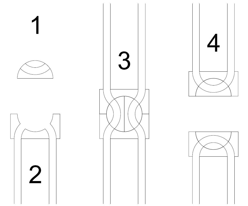

ich suche für ein Projekt ein Bauteil welches 2 Kühlkreisläufe verbinden
kann ohne dass durch "ankuppeln oder abkuppeln" Luft in das Kühlwasser
kommen kann.
hier mal eine Skize: im Anhang...
Das Ventil soll "trennbar" sein ohne dass Lufteinschlüsse entstehen
können.
im verbundenen Zustand soll es nicht trennbar sein und die 2 Kreisläufe
miteinander verbinden zu einem "großen" Kreislauf. Um 90° gedreht soll
es die beiden Kreisläufe Trennen und sich lösen lassen.

Temperaturen bis 115°C
min Innendurchmesser der Rohre 20mm
Warscheinlich suche ich nur unter falschen Namen.

jedes Split Klimagerät hat solche 'Verbindungsventile', die getrennt
vollkommen schließen, sonst würde das Kältemittel entweichen.
Ob nun beim Verbinden minimale Lufteinschlüsse entstehen, dürfte
fraglich sein.
Theoretisch nicht, sonst könnte man sich beim Befüllen das 'Vakuumieren
bis der Doktor kommt' schenken, aber wioe's im richtigen Leben aussieht,
ist immer 'ne andere Sache.
Wie die Teile gennant werden, weiss ich leider auch nicht, bei
Baumaschinen für Hydraulikanschlüsse im Umgangsjargon Schnellkupplungen,
bei Kälteanlagen keinen Plan.
Aber immerhin kann man sie da finden...
Grüssens, harry

du suchst Schnelltrennkupplungen

Hydraulische Schnellkupplungen für Öl hab ich mal verwendet - das sollte
dein Problem lösen - Luft kommt aber auch anders ins System, also warum
nicht einfach noch eine Blasenfalle einbauen?

Nitto Kohki hat ein weitreichendes Produktprogramm in diesem Segment und
liefert auch in kleinen Stückzahlen:
http://www.nitto-kohki.eu/
Selbstumschaltende Doppelverbinder habe ich aber noch nicht gesehen,
zwei einzelne, Tropf- und Einschluss-frei kuppelnde, Verbindungen mit
einem nach dem entfernen zu montierenden Bypass wären für kleine
Stückzahlen wohl die praktikabelste Lösung.
Man könnte mit derartigen Kupplungen auch eine Verbinderapparatur in
dieser Art aufbauen: http://www.schnellkupplungen.de/multi_mount.png
...dann ließe sich als Bypass auch ein Ventil direkt am Steckerteil
montieren.

Die Kupplung soll für den Wohnaufbau seines Expeditionsfahrzeuges sein
um den Heizkreislauf im Wohnaufbau an den Motorkühlkreislauf
anzuschließen. Desweiteren möchten wir sichergehen dass keine Luft in
den Kühlkreislauf geraten kann.
das System soll eben leicht zu verbinden und zu trennen sein da die
Wohnzelle für tagesexpeditionen abgestellt wird...
Die Temperaturen betragen eben bis 115°C und sollen bei der Fahrt den
Absorberkühlschrank, Warmwasserbehällter, und das Heizungssystem im
winter betrieben werden.

Das sollte mit ordinären Schnellkupplungen für Flüssigkeiten kein
Problem sein - je nach Motor muß man sich halt eine Stelle suchen an der
eventuell eintretende Luft ins Ausgleichgefäß entweichen kann. Wenn die
Maschine selbstentlüftend ist sollte das egal sein.
Wenns nicht Idiotensicher sein muß einfach nen Ventil in den
Motorkreislauf und davor und dahinter je eine der Schnellkupplungen.
Aufbau ab, Ventil auf - Aufbau drauf, Schläuche dran, Ventil zu.
Aufbau drauf mit Ventil auf hat halt ne schlechte Durchströmung zur
Folge. Aufbau ab mit Ventil zu dummerweise nen Kühlungsproblem der
Maschine. Daher "nicht Idiotensicher".
Das kann man mit nem elektrischen Ventil und einer Brücke am
Verbindungsstecker zum Aufbau sicherlich auch "idiotensicher" gestalten.
Was mir noch einfällt wäre Harting Modular - fragt sich ob's dafür
entsprechend große Flüssigkeitsverbinder gibt. Aber damit könnte man die
ganze Problematik mit einem großen Stecker für alles erschlagen.
