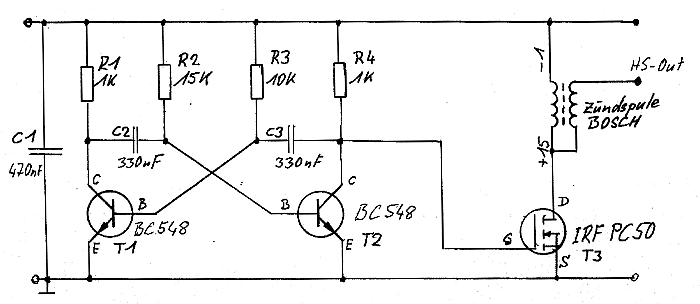

Hallo Leute ich bin neu hier und habe ein paar fragen zu meinem projekt
eine kompakte HV spannungsquelle zu bauen.
ich habe mir das so vorgestell das dieses gerät von 9-12V Gleichspannung
(Z.B Batterie) Gespeist werden soll.
desweiteren soll sie aus einer "Vorstufe" und einer, ich bezeichne es
mal
 so , "Endstufe" bestehen. Die Vorstufe soll ein inverter sein der die
eingangspannung der Batterie auf um die 300 - 500V Hochtransformiert
wird. In der Endstufe soll die invertierte Spannung gleichgerichtet
werden und über einen Starken Kondensator( um die 800 - 1000V und ~
1µF)und einer Funkenstrecke (oder ein Halbleiter de diese Aufgabe
übernimmt) die dann nach dem Prinzip einer Teslaspule Impulsartige
Stromstöße über einen impulstransformator Zur endgültigen spannung hoch
transformiert wird (ü vom Impuls Transformator:
25:3500=0,0071428571428571 oder andersgesagt 1:140).
Ich wollte Fragen ob das so gehen würde und ob man für die "Vorstufe"
einen astabilen Multivibrator wie im bild benutzen könnte nur anstatt
mit einer zündspule mit dem inverter trafo. Die Werte der Widerstände
und Kondensatoren können für die Frequenz auch anders bestimmt werden.
Ich werde es für die richtige Frequenz mal mit Potis für die 10 und
15kOhm Widerstände probieren. Ich bitte um vertändnis das ich ein paar
vllt auch ein paar viele Fehle nicht nur Rechtschreibmäßig sondern auch
Inhaltmäßig habe. Ich bin nämlich nur ein hobbyist.
Danke im Voraus
Gast #2451165
Hallo Leute ...danke schon mal fürdie Tipps
Aber ich meinte eigendlich etwas anderes
Kann sein dass ich mich nicht gut verständlich ausdrücke geb ich zu
Ich wollte eine HOCHSPANNUNGSQUELLE bauen mit einem inverter
(vorstufe) und einer endstufe. Dieses schaltbild was ich für die
vorstufe verwenden würde hatte ich im Internet gefunden
Und es für eine zündspulen ansteuerung gebraucht und will nun wie OBEN
schon gesagt die zündspule gegen den INVERTER trafo austauschen weil die
grundschaltung ein astabile
Multivibrator ist. Oder nicht ? Als endstufe wollte ich mit einer
gleichgerichtete wechselspannung ( die von der vorstufe) einen
kondensator aufladen der die ladung auf den kleinen selbstgewickelten
impulstrafo schickt der denn die hochspannung erzeugt. Nur wenn ich die
gleichgerichtete spannung der vorstufe mit dem Impulstrafo direkt
verbinde. und dann noch parallel den kondensator dann geht was kaputt
,ich würd sagen der inverter. Deswegen wollte ich es nach dem Prinzip
der impulsteslaspule machen und den kondensator parallel schalten und in
reihe ne Art funkenstrecke einbauen. Nur da eine funkenstrecke sehr
verschleißt wollte ich auch noch fragen ob einer ne Methode kennt die
funkenstrecke durch eine Halbleiter Schaltung zu ersetzen das währe sehr
nett
Zusammengefasst ,ich will mit einem inverter der wie ein ccfl inverter
nur stärker ist (vorstufe) und einer kondensatorladung (aus der
vorstufenspannung) mit einem kleinem impulstrafo ( endstufe z.b. nach
prinzip der teslaspule geschalte )  eine. Hv-Quelle imKOMPACKTFORMAT
bauen.
Ich entschuldigen mich falls das der Text etwas generft klingt ich
wusste auf die schnelle nicht anders wie ich mich ausdrücken sollte
Also meine eig fragen waren ob die shaltung für den inverter so wie mein
vorhaben beschrieben hab ok ist und ob mir jemand vllt bitte eine
Möglichkeit für einen halbleiterersatz für die funkenstrecke mitteilen
kann
Mfg hannes

#2451434
Hi hawo1997,
http://ch.mouser.com/ProductDetail/EPCOS/B88069X0260S102/?qs=sGAEpiMZZMsdWQmBKEIh8gksWMJaAgYLsKdle8gb%252bBM%3d
Ich hatte mir nach dem Bau der ersten Version zwei derartige Ableiter
bestellt. Die gezeigten sind speziell geeignet für solche Zwecke, das
verrät die Bezeichnung "Switching Spark Gap". Allerdings haben die diese
Gasentladungs-Ableiter eine begrenzte Lebensdauer.
Schau dir mal das Datenblatt an dazu!
Du musst nicht unbedingt diese spezielle Funkenstrecke verwenden sondern
kannst auch die für einmalige Pulsströme gedachten Gasableiter benutzen.
Es ist fraglich, ob du mit einem Mikrowellenkondensator verwertbare
Ergebnisse bekommst, da diese nicht pulsfest sind und die ESL recht hoch
ist.
Du solltest eine kleine Kaskade nach der Vorstufe bauen, um auf die
verlangten 3kV zu kommen. Damit lädst du einen z.B.
150nF-MKP10-Kondensator auf. Somit werden die mindestens gleich hohen
Pulsströme weniger lang als bei Verwendung des Mikrowellen-Kondensators
fliessen und aufgrund der höheren Spannungen, die kurzzeitig an der
Primärspule erreicht werden, benötigst du nur wenige Sekundärwicklungen,
was dir wiederum einen niedrigeren Innenwiderstand und somit imperiale
Pulsströme auf der Sekundärseite ergibt.
Die 100Wdg. sind als Sekundärspule gedacht - falls du aber aus irgend
einem Grunde z.B. 5kV oder 6kV im Primärkreis erreichen kannst, gehen
dort bestimmt auch 50Wdg. mindestens eben so gut.
Für die Primärspule würde ich dir empfehlen, maximal zwei Windungen mit
dem Anodenkabel einer Bildröhre (Zeilentrafo-HV-Ausgang mit dem
Saugnapf) in der Mitte der Sekundärspule unmittelbar AUF diese
aufzubringen. Die Primärspule muss spannungsfest ausgeführt sein und
sollte möglichst wenig der Sekundärspule optisch verdecken, woraus
folgt, dass man etwa kein 10mm dickes HV-Kabel verwenden kann - das
Anodenkabel ist bereits grenzwertig - besser wäre sogar normale
1.5mm²-Litze oder die Kabel der Zeilentrafoabgänge am Fokuspotentiometer
mit nur 3kV o.ä. Die Primärspule muss desweiteren ohne jeglichen Abstand
auf der Sekundärspule sitzen, um einen möglichst hohen Kopplungsfaktor
zu erhalten und damit eine effiziente Energieübertragung zu ermöglichen
- also keine Isolationslagen dazwischen verwenden!!
Wenn du diese Tipps befolgst, wird die Spule nicht durchschlagen, da sie
länger als der zu erwartende Funke sein wird, beherzige dabei auch den
Tip mit der Wahl der Drahtdicke!
Experimentiere einfach etwas herum mit der Ausführung der Primärspule
und dem Kondensator-Wert, um beispielsweise die Problematiken der
Primärspulen-Auslegung zu erkennen und versuch dann zu verstehen.
Grüsse, Microwave
