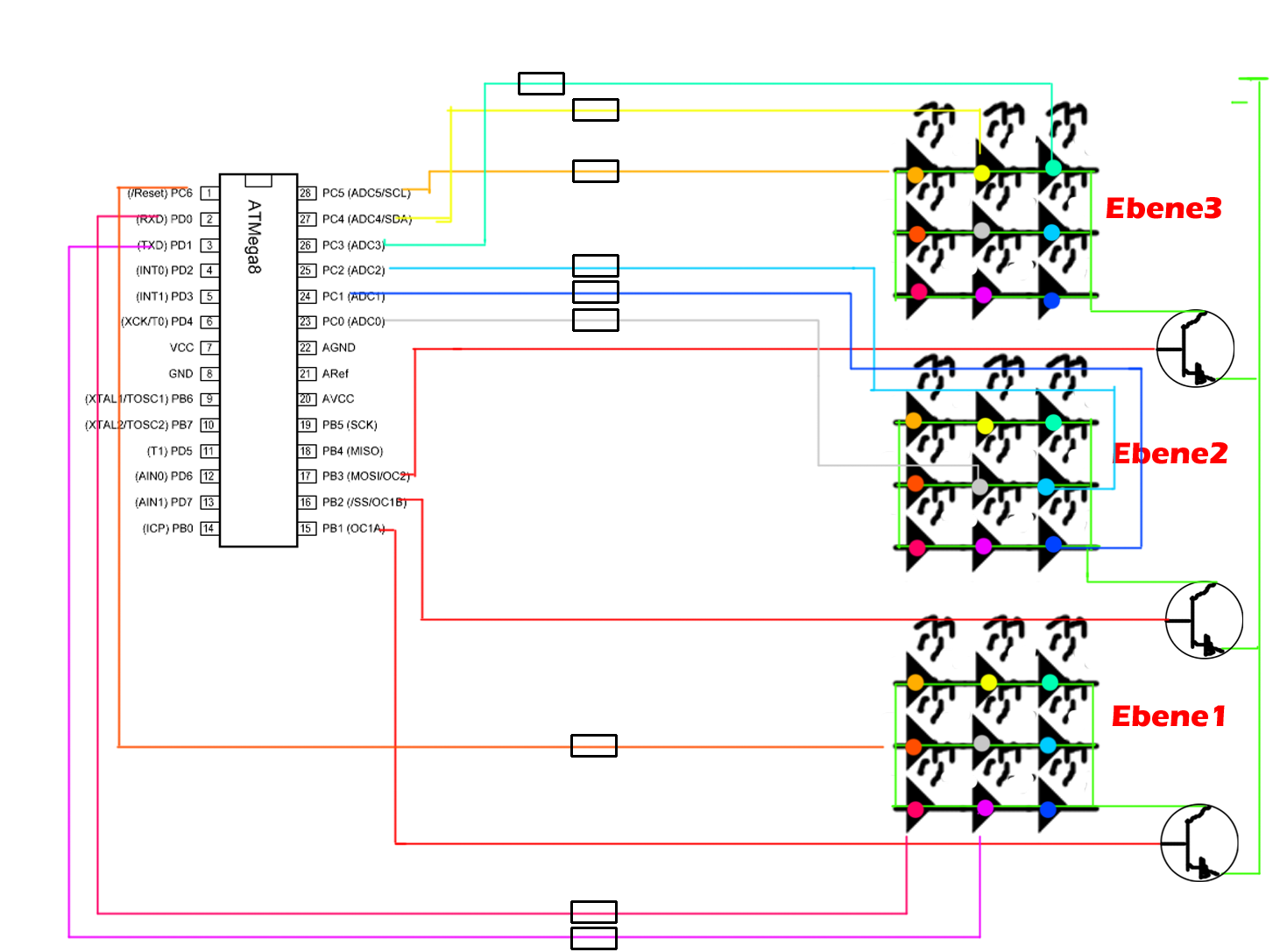

Auf der Skizze sieht man 3 Ebenen hier sind die Anoden der gleichen
farbe mit eiander verbunden.
also ist eine Fabre mit 3 Leds verbunden. (werden alle an der ersten
Ebene zusammen gelötet, habe es nur wegen der übersicht auf 3 verteilt.)
Die Kathoden sind grün heir wird für jede ebene ein Transistor als
Schalter zwischen gebaut.
So nun die Fragen.
1 Funktioniert es wie dargestellt?
2.Wie würdet Ihr den Würfel betreiben ? und welche widerstände und
Transistoren brauche ich da?
3. Ich verstehe nicht ganz wie ich den Atmega8 betreiben soll?
Kann mir das jemand erklären ?
Ich hoffe Ihr könnt mir helfen wäre super lieb :)
MfG Jan

grundsätzlich könnte es so funktionieren, allerdings müsstest du den
transistoren noch basisvorwiderstände spendieren.
ein problem ist allerdings der ausgangsstrom des atmega. er kann zwar
die 20mA pro pin um eine LED zu betreiben, allerdings musst du bei der
verkabelung multiplexen. um jetzt aber die selbe helligkeit bei nur ein
drittel einschaltdauer zu erreichen, brauchst du pro LED den 3fachen
strom.
und 60mA liefert ein pin einfach nicht. möglichkeit wären extra treiber
oder einfach transistoren.
die berechnung der widerstände ist recht einfach, die schaltung läuft
mit 5V, die LEDs brauchen 3V, also müssen 2V an den widerständen hängen
bleiben. macht für 60mA 33 ohm. die transistoren müssen im worstcase 9 *
60mA = 540mA schaffen. dafür würde z.b. ein BC337 genügen. als
basiswiderstand würden dann ca 400 ohm reichen.

ich will erstmal versuchen 2-3 LEDS dranzuhängen vllt auch in der art
wie oben das der Transistor als schalter fungiert.
So eine Frage noch die ist ganz wichtig :)
Wie bekommt der Kontroller Strom und wo fließt es hin
also wenn ich jetzt zb. 5 Volt nehme vom Netzteil doer von batterien, wo
hange ich die dann ein und kommen die 3 Kollektor ausgänge vom
Transistor dann einfach in die Kathode der Baterie oder wieder in den
Chip und wenn wo?
MfG :)
