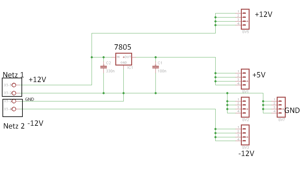

Ich will später auf einer Platine den mehrere uC´s und deren ADC
betreiben.
1. Das Netzteil hat lt. Packung 12V (Messgerät sagt 11,5 V). Der ADC
soll mit einer Referenzspannung von 5V arbeiten. Mit 11,5V und R1 =
1kOhm ergibt sich R2 = 769,23 Ohm. (Spannungsteilerregel an R2 sollen
dann 5V anliegen).
2. Auf dem Entwicklungsboard ist ein MC34063A(Spannungsregeler) und ein
Brückengleichrichter. Schaltplan liegt vor. Der Gleichrichter ist meines
Wissens nur dafür da damit auch Wechselspannung benutzt werden kann.
Funktioniert das 1. so die 11,5V zur Versorgung der uC´S und 5V als
Referenzspannung für den ADC. Oder muss ich 2. nachbauen? vielleicht
auch 2 mal nachbauen einmal für die 11,5V und einmal für die 5V?
1. Die Referenz für den ADC per Spanungsteiler aus der vermutlich
ungeregelten Spannung des Netzteils zu erzeugen ist die, nun ja, 2.
Beste Lösung. Die Referenz sollte die stabilste Spannung azf der Platine
überhaupt sein.
2. Ich glaube nicht das der µC mit 11.5 V läuft, es sei denn es sind
Röhren zu erkennen. Der wird wohl am Spannungsregler hängen. An diese 5V
kannst Du über LC die Referenz anschließen.
Stefan
hallo Marius,
um die Spannungsreferenz zu erzeugen empfehle ich Dir eine auch eine
Spannungsreferenz zu verwenden, zB die TL431.. Typen sind günstig und
haben sich bei mir bestens bewährt.
Achte darauf das die Referenzspannung wenn überhaupt nicht viel höher
als die Betriebsspannung sein darf, schau bitte diesbezüglich ins
Datenblatt.
Ausserdem wird das ganze genauer wenn Du die Referenzspannung auf die zu
messende Spannung abstimmst.
Bsp: Messbereich 0..3000mV  -> sinnvolle Referenzspannung zB 3200mV
Ich würde da einfach mal schauen, wie andere dieses Problem gemistert
haben...
Das sicher nicht, denn du willst ja nicht das Eval-Board nachbauen.
Nein, du mußt DEINE anforderungen finden, sie aufschreiben, den
Gesamtstrombedarf ermitteln und die Spannungsversorgung danach auslegen.
Für eine Referenzspannung üwrde ich übrigens eine Spannung kleiner als
die Versorgungsspannung vorschlagen, dann kannst du mit einem passend
berechneten Spannungsteiler auch negative Spannungen messen...

ersteinmal danke bis hier hin.
Nach euren Antworten würde ich jetzt diesen hier nehmen:
http://www.conrad.de/ce/de/product/179205/SPANNUNGSREGLER-IC-7805-TO-220/0204453&ref=list
(will am ADC gerne 5V Referenz haben und die uC´s brauchen 4.5 - 5.5V
Betriebsspannung)
davor dann direkt das Netzteil ohne Gleichrichter (ist ein DC-Netzteil)
aber mit den beiden Kondensatoren von 0,33 und 0,1 uF (s. Datenblatt des
7805). Pin 3 vom 7805 dann an AREF und die "Spannungseingänge" der uC´s.
Meine restliche Schaltung zur Auswertung von Fotodioden (TIA und
Invertierer) würde ich dann an -12 ... +12 hängen. (-12V über ein 2.
Netzteil und die +12V über das Netzteil welches mit am Spannungsregler
hängt).
