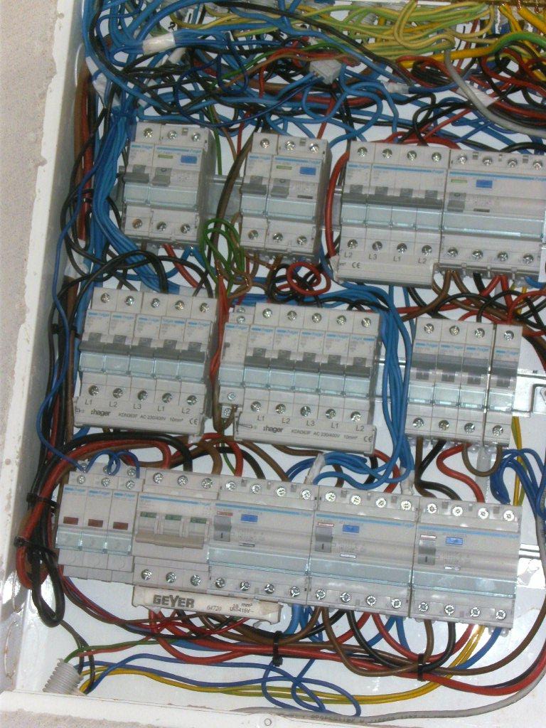

Ich habe schon die Augen verdreht wie mir mein Vater gesagt hat, der
Elektriker hat die FI+LS+Stromstoßschalter+Phasenschienen+Reihenklemmen
mit nach Hause genommen, um es dort in aller Ruhe zu verkabeln. Am
nächsten Tag schickt mir mein Vater ein paar Bilder weil er es selbst
kaum fassen konnte was da fabriziert worden ist. Mir fallen gar keine
Worte dazu ein, ich hab so nen Hals.
Seht selbst, Bild Nr. 2
Bin ich nur zu pingelig oder stimmt ihr mir zu und tröstet mich ;-)

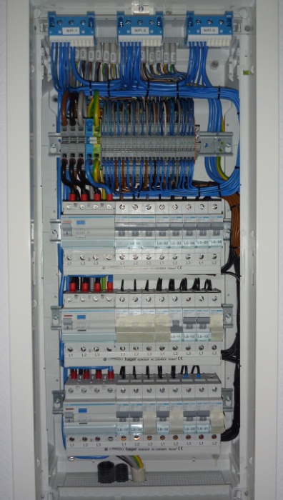

Macht bei uns ein Lehrling im 2. oder 3.Lehrjahr so wie im 1. Bild,
zumindest sollte es so sein.
So wie auf dem ersten Bild macht man das gewöhnlich, aber schau mal wo
die Einspeisung her kommt, von unten. Die Abgänge gehen nach oben weg.
Werden Einspeisung und Abgänge gekreuzt, wird es da schnell eng in dem
Kasten. Kabelbäume haben auch den Nachteil das die sich bei hohen
Lasten erwärmen was im ungünstigstem Fall zum Brand führen kann.
Aber besser als das Gestrüpp im 2.Bild ist das im 1. Bild allemal
auch wenn da die Kühlung günstiger wäre.

OP #2453059
Falsch die Einspeisung kommt zwar von unten in den Verteiler geht dann
aber hinter den FIs nach oben auf den Verteilerblock und geht von oben
in die FIs da sind immer 2 Kabel als Y gepresst also im FI Stecken oben
2 Kabel in einer Adernhülse und das eine geht nach unten zum nächsten
FI, wenn man etwas vergrößert sieht man zw. den Adernhülsen wie das eine
Kabel einen Bogen nach unten macht.
#2453099
Wenn ich dazu mal fragen dürfte in welchem Land sich das auf Bild zwei
abspielt?
Dort sehe ich definitiv 4x 3pol. RCD und dazu noch 2x 1pol.,
in der untersten Reihe ganz links fällt mir gerade Nichts dazu ein,
fehlen da nicht die Zu- oder Ableitungen, unten alles offen, oder was
sind das?
Dann daneben ein 3pol. LSS vor den ganzen RCD, irgendwie hat der Eli
dort wohl sowas zum ersten Mal gemacht?
Die Zuleitung sieht mir auch etwas zu gering im Querschnitt aus, und was
haben rote Einzelleiter dort für eine Aufgabe?
Eine oder mehrere N-Schienen scheint es dort wohl auch nicht zu geben?
Also eine Logik oder besonderen Plan kann ich in der UV nicht erkennen,
wofür braucht man bitteschön 4x 3pol. und 2x 1pol. RCD, also in Summe 6
davon?
In der obersten Reihe ganz rechts sieht das auch etwas seltsam aus, die
Phasenschiene nur über die LSS und gleich daneben ein RCD, wäre wohl mal
Wert darüber ein Fragebogen über alle mißglückten Arbeitsschritte
aufzustellen.
Bitte nicht falsch verstehen, ich will mich keinesfalls lustig machen,
aber wenn die UV schon so seltsam aussieht, wie wird dann wohl der Rest
der E-Installation ausgeführt sein?
Das muß ja verdammt viel Arbeit gemacht haben, oder war dafür ein
Festpreis mit Uhr im Nacken ausgemacht?
Ob die ganzen Einzelleiter auch alle mit Aderendhülsen bestückt sind?
Schon bei der Arbeit (Aderendhülsen) hätte sich jeder halbwegs
mitdenkende Eli ernsthafte Gedanken gemacht.
#2453254
Wo du es erwähnts: rote Einzeladern bei Neuverlegung sind
zumindest bei uns nicht mehr zulässig. Ich musste nämlich mal
alle roten Einzeldrähte aus dem Lager meiner Lehrfirma entsorgen
eben aus dem vorgenannten Grunde und das war in der zweiten
Hälfte der 70er.

Sind rote Einzeladern für Steuerstromkreise zulässig?
Z.B. von einer Reihenklemme zur Spule vom Eltako. In Schaltschränken
wird das mit roten Adern verdrahtet, wird da zwischen Verteilung und
Schaltschrank unterschieden?
Zu dem Bild "Verteilung" mal ein Link:
http://www.wegel-elektrosysteme.de/02-01-Elektroinstallation/inst-008.JPG
Die Reihenklemmen gibt es auch mit eingebauten N-Sammelschienen.
So könnte man direkt mit dem blauen 6mm² vom FI auf die N-Schiene gehen
und müsste das nicht aus zig Adern basteln.
Außerdem kann man die N-Verbindungen mit einem kleinen Schieber in der
Klemme trennen und die Stromkreise durchmessen, ohne den halben
Verteiler zerlegen zu müssen.

Bild 2 schaut auf den ersten Blick gruselig aus, bei längerem
Betrachten: wie hätte man es sonst machen sollen? 6 FIs ein einer 3*18er
Verteilung ist ja nicht alltäglich.
Laßt uns mal ein Muster entwerfen, wer macht den ersten Vorschlag?
Erinnert mich an Beitrag "Re: Spannung auf der PE-Leitung?!?"
zu Aderendhülse: ich glaube, das sind alles Massivdrähte ohne Hülsen.
Zur Hutschienenbreite: die gibt es ja in 12 und 18 Einheiten, oft wäre
aber 13 und 19 besser, da z.B. 4 für den FI und 3*3 für die LS = 13.
Dann hätte auf Bild2 noch der 4. FI statt der 3 SSR reingepasst
(3+4*4=19).
Auf Bild 1 ist deshalb L3 deutlich schwächer belastet, die hätte man auf
den 3 Hutschienen permutieren müssen, dann wäre aber die
PhasenBezeichnung nicht mehr eindeutig.
Zwischen Hutschiene 1 und 2: sind da die rt und gn Drähte
zusammengezwirbelt?
Ganz links unten sind vermutlich 3 Stromstoßrelais?
Frage: ist es erlaubt, beim FI den blauen N links anzuschließen, damit
man mit normaler 3-phasiger Schiene (die ohne N-Auslassung auf Platz 4
wie bei der KDN363F) weiterverlegen kann?
Alles nicht so einfach...

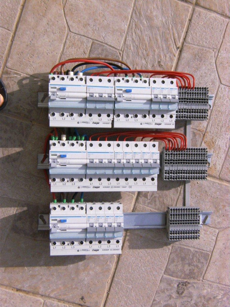

OP #2455837
es war ein langes "Telefonsupport-Wochende" und mein Vater hat den 2ten
Verteiler selbst verkabelt. Er ist noch nicht ganz fertig hier mal ein
vorab Bild, wobei hier noch einige Dinge verändert wurden. z.B die
Aderendhülse N am oberen linken FI oben wurde neu gepresst. (Material
siehe unten). Die Reihenklemmen waren hier auch nicht ganz richtig
angeklemmt. es sollte LS1 auf RK1 nicht auf RK8 (2te Reihe im UV) gehen,
er hat es aber verdreht, wurde inzwischen korrigiert. Die Reihenklemmen
haben wir jetzt rechts neben die LS gesetzt, ich hatte die bei mir alle
in die unterste Reihe gesetzt, aber er hat ja nur 3 Reihen und deshalb
etwas Platzprobleme.
Man bekommt nicht mal das richtige Material, also Twin-Aderendhülsen
gänzlich unbekannt. 2 x 6mm² müssen dann in einer 16mm² Aderendhülse
verpresst werden weil die 10mm² Aderendhülse zu klein ist und die 16mm²
ist eigentlich schon zu groß.
Presszangen billigster China-Schrott und das in einem Elektrogroßhandel.
Irgendwann bekommt man es hin und dann klemmt auch noch die Zange.
LS-Automaten haben 3kA Abschaltvermögen, in Deutschland/Österreich sind
z.B. 6kA gefordert in Italien 4,5kA hatte bei Hager angefragt und heute
die Antwort bekommen dass die für spanischen und portugiesischen Markt
bestimmt sind, habe mich schon gewundert wie sich da ein Hager MWN120
C20 da eingeschlichen hat über den man bei Hager nichts findet. Da ich
nur B16 und C16 Automaten gekauft habe.
Sven F.: Es sollte einfach mehr als die Standartinstallation werden die
dort meist nur 1 FI besitzt. Wäre doch blöd wenn Risikogeräte wie
Waschmaschinen, Spülmaschinen, Außenbeleuchtung... wegen Feuchtigkeit
einen FI auslösen lassen und man steht plötzlich im Dunklen unter der
Dusche, der Rechner, die Telekomunikationsanlage/Alarmanlage plötzlich
ausschalten. Klar kann man das nicht ganz verhindern aber etwas
vorsorgen schon. Die beiden einzelnen fliegen aber wieder raus.
bei der Restlichen E-Installation sehe ich jetzt weniger bedenken da
alles mit Leerrohr gemacht wurde und dann Einzeladern durchgezogen
wurden.
Haus- Versorgungs- Energietechnik? Diesen Bereich habe ich auch schon
gesucht, naja diese Forum hat ja einen riesen Zulauf und da wird auch
etwas im Offtopic Bereich gefunden.
Leo-andres H.: Ich hatte ja auch schonmal gefragt wie sich diese Dinger
nennen statt 3Stockklemmen wurde mir aber Reihenklemmen gesagt was ja
auch nicht ganz verkehrt ist. Nun ja die Sachen waren dann schon in
größeren Stückzahlen bestellt ich habe sie für meine UV benutzt und den
Rest meinem Vater mitgegeben und geliefert worden deswegen haben wir es
dann mit Reihenklemmen gemacht.

Thomas O. , wie hast du das mit der Phasenschiene hinbekommen, dass der
N-Leiter frei bleibt?
Eigentlich muß man die LSS dann links neben den RCD montieren, dann
passt das genau, aber rechts daneben stört der N-Leiter vom RCD etwas
gewaltig.
Wie ich die 3fach-Phasenschienen hier kenne sind die immer auf
3er-Versatz konstruiert, da hast du wohl etwas getrickst und dazu noch
falsch dahinter beschriftet?
Dass die ganze UV kein 0815-Projekt sein kann, sah man eigentlich schon
am Materialeinsatz, aber man kann es wohl auch etwas zu ausgiebig
gestalten.
Ein RCD allein ist heute schon nicht mehr zulässig, aber gleich 6 oder
jetzt 4 ist schon sehr fett projektiert, noch dazu bei den paar LSS
dahinter.
So ein Teil kostet ja auch etwas um die über 35,-Euro, und wie du schon
andeutetest, es gibt wohl noch eine UV!
Also nach privater Nutzung sieht das neue Konstrukt wohl eher nicht aus,
ein RCD und danach dann in der obersten Reihe nur jeweils 3x LSS, sind
das 25A-3pol-RCDs, da hätte wohl auch einer, dann aber 40 A oben
gereicht?
OP #2456560
Von gibts die Schienen als KDN363F und 363A bei einer Version ist der
N-Leiter ausgespart.
Es handelt sich um eine private Nutzung und es wird sehr vieles mit
einem eigenem FI versorgt, Küche hat z.B. 2 davon Waschmaschine +
Trockner hängen gemeinsam un der Rest der Zimmer hängen zusammen. Aber
so lässt sich immer noch sehr einfach etwas umklemmen. Nur die Schienen
waren halt zersägt und mussten in dieser Länge übernommen werden.
Es sind keine 25A FI glaube das waren um die 40A oder 60A
