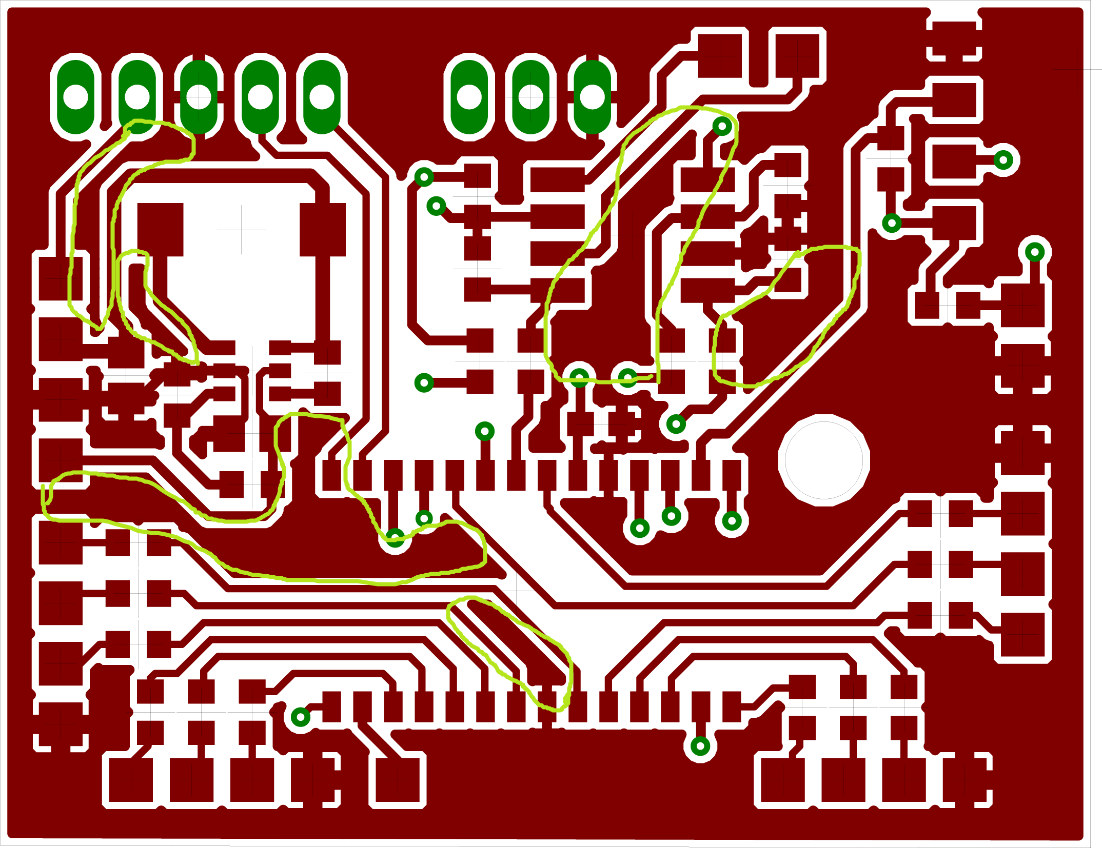

habe ne kleine Schaltung mit Platinenlayout entworfen und würde gerne
mal eure Meinungen dazu hören.
Sie besteht aus einen Step-up Wandler, der aus der Spannung von zwei
Mignon Zellen 5V/250mA erzeugen soll. Der Rest der Schaltung kann dann
wahlweise von der Spannung versorgt werden oder von einem Netzteil. Die
H-Brücke (IC3) steuert einen Gleichstrommotor 5V/130mA.
Seht ihr noch Fehler oder Sachen, die besser gemacht werden können? Egal
ob Schaltung oder Layout.
Vielen Dank im Voraus

die Schaltung des Boost-Konverter ist ja im Prinzip nach Datenblatt, wie
ich sehe. Sollte daher schon passen. Das DB enthält außerdem
Layout-Empfehlungen an die du dich halten kannst. Mit zu viel C am
Ausgang wäre ich vorsichtig, DC/DC-Wandler können dadurch instabil
werden (auch dieser hier, siehe DB S. 6, Output and Input Capacitor
Selection). Außerdem glaube ich nicht, dass dein Motor Wert auf eine
besonders glatte Spannung legt und der H-Brücken-IC braucht sie zum
Funktionieren i.d.R. auch nicht.
Wenn du auf Nummer sicher gehen willst, bau dir die Schaltung doch
testweise auf, bevor du ein Layout bestellst. Zumindest bei Wandler und
H-Brücke geht das fix, den PIC brauchst du ja nicht unbedingt zum
Testen.
Viele Grüße
Oliver
Gast #2462271
Was ist das eigentlich für eine neue Mode,
Bauteile ohne jeglichen Anschluss an andere Bauteile
einfach nur mit 2 Anschlusspunkten zu versehen,
teilweise unbenannt, teilweise als lustiges Suchspiel,
davon ein halbes hundert auf ein Blatt zu packen
und das so Dahingerotzte einen Schaltplan zu nennen ?
Desweiteren reisst es offenbar durch schlechte Beispiele ein,
sich bei der Erstellung einer Platine keine Gedanken mehr
um die Masseführung zu machen, sondern einfach hinterher eine
Massefläche auf die Platine zu giessen, offenbar in der
Hoffnung, daß die Bauteile sich schon irgendwie selbst verbinden.
Leute, ihr baut Schlitzantennen, nichts anderes als
Schlitzantennen. In der Nähe eines Handys steigt diese
Platine aus.
Dann scheint es zwar unheimlich wichtig zu sein, Gates mit
10 Ohm Widerständen zu veralbern (was sollen die bitte
bewirken bei einem Innenwiderstand des Ausgangs eine uC von
75 Ohm und Widerstandes der Gate-Zuführung zum MOSFET von
ungefähr 6 Ohm),
aber dafür KEINERLEI Vorkehrungen zu treffen, um Störungen
eines Funkeninduktors namens Motor irgendwas entgegenzusetzen,
wie spasseshalber mal ein Kondensator zwischen GND und VCC
des ZXMHC6A07, und zwar in der Nähe, d.h. so kurz wie möglich
und nicht hintern hinterm Block 3 mal um die Ecke was winziges,
und eine UKW-Drossel in jede Stromzuführung zum Motor (die
natürlich korrekterweise direkt an den Motor gehört, nicht
auf die Platine).
Es kann also schon sein, daß der uC aussteigt, wenn der
Motor läuft, je nach Kollektorfeuer des Motors.

Martin S. schrieb:
> Wie und wo kann ich hier die Masseführung verbessern? An welchen Stellen
> ist sie denn, deiner Meinung nach, besonders schlecht?
Das sinnlose Fluten ist schlecht.
In meinen Layouts wird ZUERST das Versonrgungskonzept verlegt, und erst
DANN dann die reslichen paar (hundert, tausend...) Signale. Und ganz zum
Schluss flute ich dann die Masse, wenn ich meine, das macht Sinn.
> An welchen Stellen ist sie denn, deiner Meinung nach, besonders schlecht?
Am Schaltregler ist sie bestenfalls Zufall. Niemals aber überlegt oder
gar gewollt...
Und wenn du schon 2-lagig arbeitest, dann solltest du die obere und die
untere Masselage mit etlichen Durchkontaktierungen miteinander
verheiraten (20 Stück dürfen das schon sein, es sind ja nicht deine
Bohrer). Sonst hast du da 2 fast gleiche Massepotentiale... :-o

OP #2477153
@ Lothar:
Danke für die Tips. Werde ich noch umsetzen und auch in Zukunkt so
machen.
Du hast geschrieben, fluten, wenn es Sinn macht. Soll man am besten die
gesamte Platine dann fluten? Klar, potentiallose Inseln sollte man
vermeiden. Aber sollte man solche Stellen, die eigentlich kein Nutzen
haben (ich hab mal welche grün eingerahmt) auch fluten?

Moderator (Firma: Titel) Persönliche Seite #2479093
Das ist eigentlich nur sinnvoll, wenn du dann mit ein paar Vias eine
durchtrennte Masse auf einem "anderen" Layer wieder verbinden könntest.
Aber ich würde das auch nicht explizit verhindern, das wäre nur
unnötiger Mehraufwand (Polygon im Polygon...).
