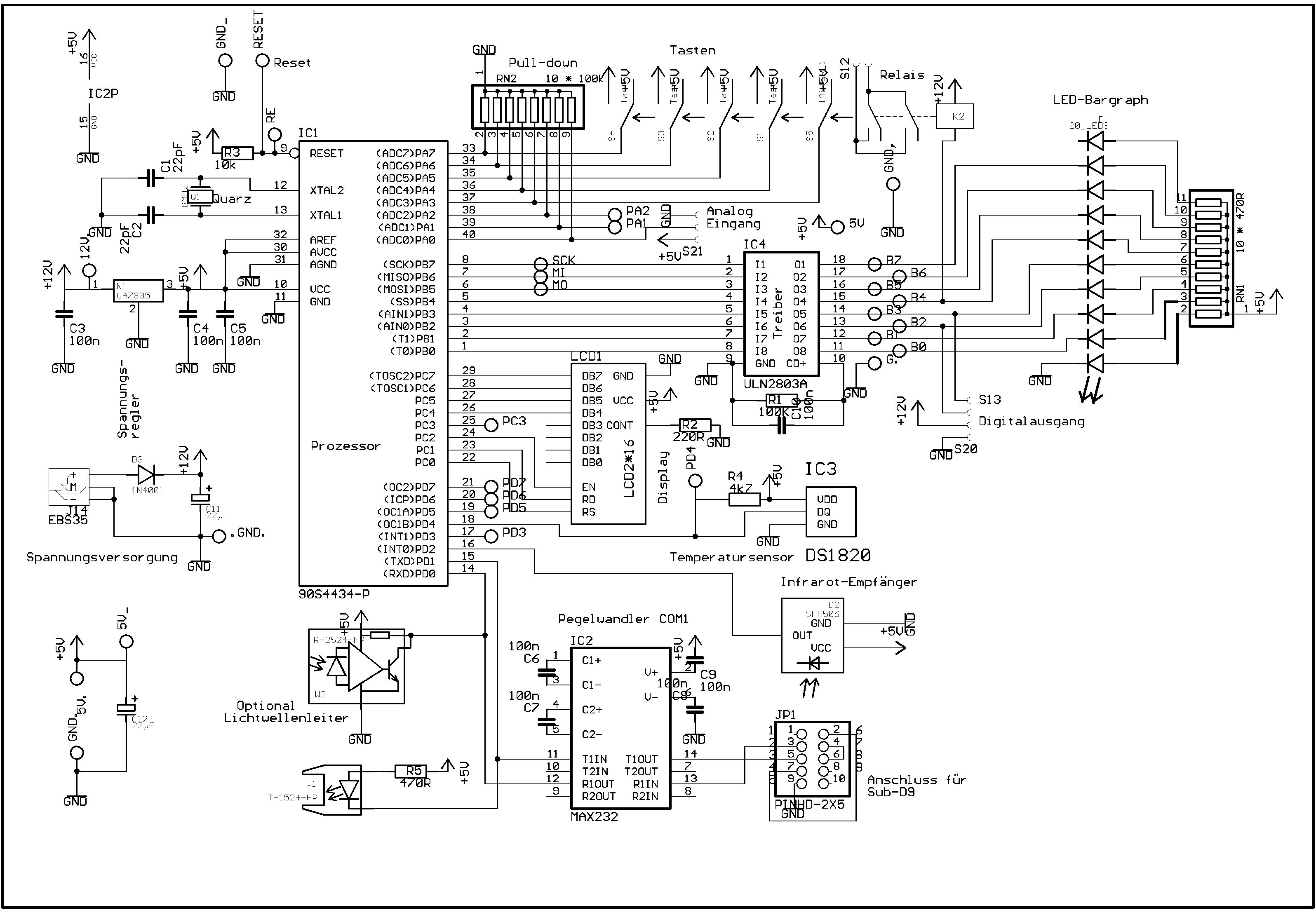

Ich habe allerdings den Plan so wie er zusammengelötet ist, beigelegt.
Das Poti ist zwar nicht eingezeichnet, liegt aber bei Analog Digital.
Gruß Sebastian

Mach mal den C4 am Regler zu 1uF. 2x 100n machen es dort auch nicht. Am
Ausgang des Reglers die 1uF und den 100er an das IC.
"liegt aber bei Analog Digital. " WO? - liegt das Poti`?

das Schaltbild zeigt doch die richtige Beschaltung am Analog Eingang
S21!
GND - PA0 - Vcc
...so wie man es gewoehnt ist. Ich nehme mal an, Dein "Loetkumpel"
hat sich verguckt und S21 an die daneben gezeichneten Eingaenge PA1 und
PA2 gehauen.
Ich hoffe, dass klaert Einiges?!
Gruss Karl

Naja, ich hatte mich vertan. Es war ne Fehlinformation, das Poti liegt
wirklich nur an Pin A0.

Dann tu das mal bei deinem eigenen Schaltplan und du wirst die
Pulldowns finden.
Falls nicht:
Dein Poti (P1) liegt zwischen VCC und GND mit dem Schleifer auf PA0.
Durch den Pulldown (RN2) wird der Spannungsteiler belastet und die
Ausgangspannung an PA0 ändert sich. Bei deinem Poti ist das noch
relativ egal. Wenn du aber eine analoge Spannung von einem Messgeber
aufnehmen musst wird so dein Messergebnis verfälscht.
