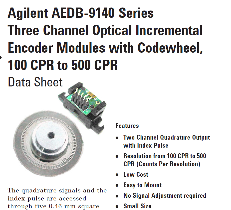

Moins,
bin schon seit längerer Zeit auf der Suche nach einem kleinen
magnetischen Encoder (Außenduchmesser <30mm) . Schnittstelle erstmal
egal aber eine Auflösung von 360/1000 sollte erreichbar sein, egal ob
über Quadratur-Auswertung oder analoge Werte.
Am besten wäre sowas wie im Anhang nur halt magnetisch nicht optisch.
Kenn da einer einen Hersteller/Lieferanten?
Danke für die Hilfe
Nils

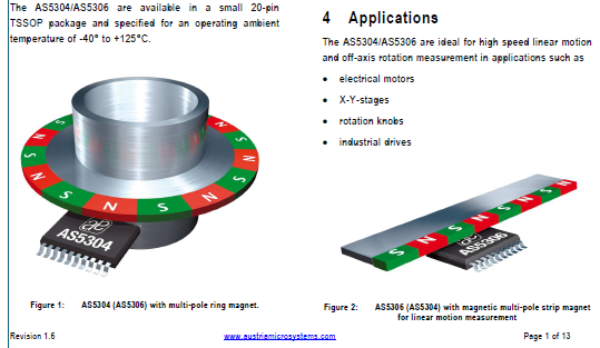

von Nils P. (ert)
optisch kann schnell verschmutzen (Schmieröl) und ist einfach weniger
robust. Außerdem ist magnetisch immer geil^^
"out Axis" war das Schlagwort welches mir gefehlt hat. Der AS5304 ist
echt schön. Die anderen Ic wo der Magnet über der IC dreht gibts zuhauf
(Melexis etc) aber mit Magnetring sehr selten und dann auch immer recht
groß und nicht als ein IC.
Die Combi ist auch billiger als optisch
Grüße Nils
