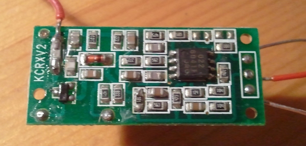

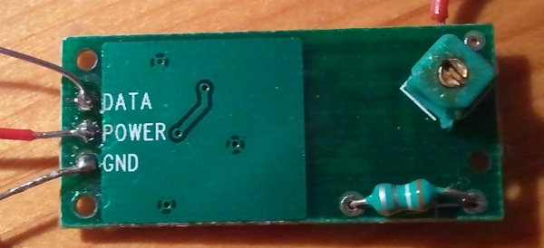

schon wieder habe ich eine Frage an die Fachleute hier.
Ich habe aus einer defekten Wetterstationen das Funkempfangsmodul AM 433
MHz ausgebaut und es mit einem ATMega8 verbunden um die noch vorhanden
Sensoren auszulesen.
Das klappt auch ganz gut. Aber schon vorher war der Empfang bzw die
Reichweite nicht der Brüller max. 10m. Mit meinem Handscanner höre ich
das Signal viel weiter bis ca. 30-40m. Was aber auch am evtl. besseren
Empfänger liegen kann.
Die originale Antenne am Funkempfangsmodul ist einfach nur ein 35 cm
langer Draht (der rote der nach oben weg geht).
Könnte man den Empfang noch etwas steigern, wenn ja wie?
Gruß Marcel
35cm entspricht schon ziemlich genau Lambda/2 was für optimalen
Empfang/optimale Sendeleistung bei 433MHz passend ist. Die Ursache liegt
dann wohl eher im ungünstigen Platinenlayout bzw. billigen Bauteilen auf
der Platine des Empfängers. Ein weiteres Problem könnten weitere
433MHz-Sender sein, welche den Empfänger stören.
