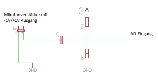

von ilo T. (ilhami)
Danke erstmal für die Schnelle Antorte
Klaus T. schrieb:
> Also mir fallen da zwei Lösungen ein:
> 1. einen OpAmp als Addierer schalten und eine konstante Spannung
> addieren oder
> 2. einen kapazitiv koppeln (von einem Mikrofon willst du in der Regel eh
> nur AC Signale) und zwei Widerstände als Bias schalten
die 2. Lösung scheint mir einfacher zu realisieren.
Habe ich dan auch tatsächlich Spannungen von 0 V bis 1 V? Oder ist dadur
nur der offset verschoben worden, sprich es schwankt um 1V??
[Bild angehängt]
Ich habe 3,3 V oder 5V zu verfügung.

von Klaus T. (gauchi)
Was Dein µC mit negativen Spannungen macht, steht normal im Datenblatt.
Zum Thema Gleichrichten wurde ja schon was gesagt. Du musst Dir erst mal
überlegen, ob Du wirklich die Amplitude messen willst oder einfach nur
eine Pegelanzeige brauchst.

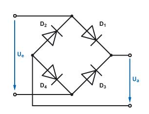

http://www.techome.de/multimedia-sat-tv/kopfhoerer/smd-mikrofonverstaerker-mit-limiter-smv5.html

wäre dann die im Angang befindliche Schaltung ausreichend?
also Ue an ausgang meines MicVerstärker und Ua an µC
und was für dioden sollte man nehmen
am Ausgang habe ich -1V/+1V
Danke für die Beiträge und Hilfestellungen
gruß
von unruh (Gast)
Also 2V Spitze-Spitze?!?
So ein Brückengleichrichter ist relativ ungeeignet, finde ich. An den
Dioden geht zu viel Spannung verloren. Wenn, dann als Doiden Schottky
oder Germaniumtypen verwenden.
Ein anderes Problem ist, dass du dann wohl zwei verschiedene
Spannungsquellen für SMD-Amp und µC brauchst, weil jenseits des
Gleichrichters erst mal keine gemeinsame Masse mehr vorhanden ist.
Eventuell könnte ein Koppel-C helfen?!
Ein Einweg-Gleichrichter für nur eine Halbwelle würde es möglicherweise
auch tun.

von ilo T. (ilhami)
unruh schrieb:
> auch tun.
> Kannst du bitte noch mal in Kurzform aber detailliert schreiben, was die
> Schaltung genau machen soll!
Ich hoffe mal, der µC soll später noch mehr machen, sonst ist das ein
wenig mit Kanonen auf Spatzen geschossen.
Da dein µC anscheinend recht empfindlich auf negative Eingangsspannungen
reagiert, Du aber anscheinend nur eine einfache Pegelanzeige willst (wo
ich davon ausgehe, dass es auf +- 1mV nicht ankommt) würde ich folgendes
vorschlagen:
- kapazitive Kopplung, Bias auf Vcc/2 - bei +- 1V kommst Du damit auch
noch nicht über die 3.6 V die dein µC maximal verträgt.
- mehrere ACD Messungen, deine Leuchtdioden steuerst du dann nach
größter Wert - kleinster Wert, damit hast Du eine Spitze-Spitze
Spannung, wenn du die Amplitude haben willst: durch 2 teilen, für
Effektivwert durch 2\sqrt2 teilen.
