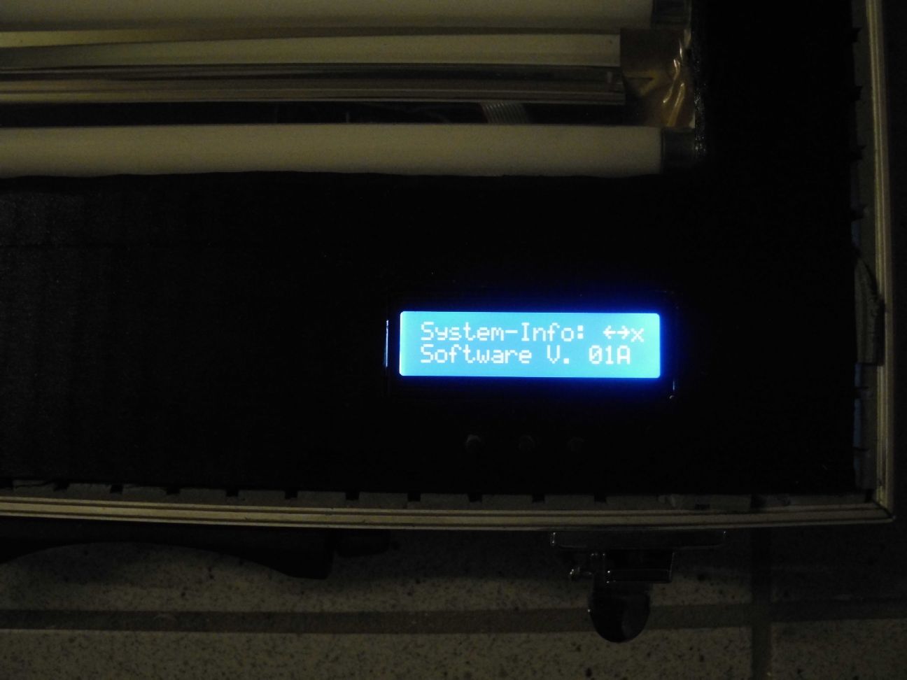

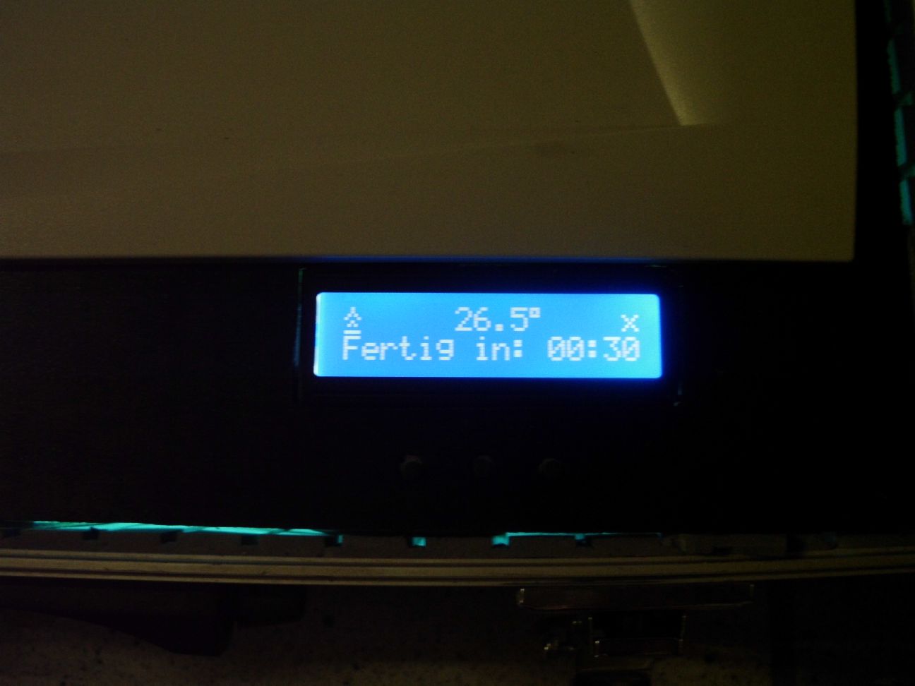

#2460876
Walter S. schrieb:
> die Zeichen schauen übrigens wie mit Gimp (oder Photoshop) gemacht aus.
> Nicht dass Du so was dann in Wirklichkeit erwartest.
Naja, die 2x16er Bilder aus dem ersten Link kommen dem Original schon
recht nahe, hab das Selbe kürzlich in meinen Belichtungskoffer gebaut,
Photo im Anhang und nicht mit Photoshop o.ä. bearbeitet...
Grüße
Lemur
