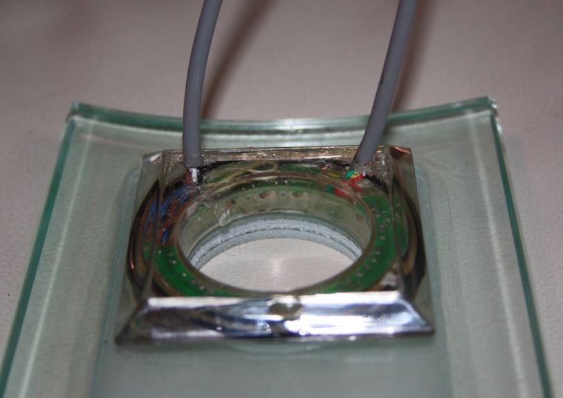

Mir ist eine von diesen Waschtischarmaturen zugeflogen:
http://www.fotocommunity.de/pc/pc/mypics/448789/display/25664987
Leider hat der Vorbesitzer das 4-polige Kabel recht kurz abgeschnitten.
Die Adernfarben sind schwarz, braun, weiß und blau.
Nach einiger Suche im Internet weiß ich jetzt, daß dieses Ding
mit 4 Mignonzellen betrieben wird.
Die Beleuchtung schaltet sich beim Öffnen des Wasserhahns ein.
Die Farbe ist abhängig von der Wassertemperatur.
Eine vorsichtige Messung mit einem Digitalmultimeter hat ergeben,
daß lediglich zwischen 2 Adern (blau und braun) ein Widerstand von
ca. 13 kOhm messbar ist. Die Polung ist dabei egal.
Der Widerstand ist unabhängig von der Hebelstellung des Mischers.
Alle anderen Kombinationen sind hochohmig.
Leider kann ich die Armatur nicht weit genug zerlegen, um mir die
verbaute Elektronik anzusehen.
Hat vielleicht jemand Informationen zu der Schaltung?
Ich würde die Beleuchtung gerne wieder in Betrieb nehmen.
Einen eindeutigen Hersteller, den man anschreiben könnte, konnte ich
bisher nicht identifizieren (sitzt scheinbar irgendwo in China).
Was könnte man noch versuchen?
Wäre für Tipps dankbar.

So, Ergebnis der Druckluftaktion:
Das Heruntertragen in den ca. 5 Grad kühleren Keller ergab bereits eine
Widerstandsänderung von 13 kOhm auf ca. 14 kOhm. Die kalte Luft vom
Kompressor ließ den Widerstand dann nochmal auf ungefähr 15 kOhm
steigen.
Scheint also tatsächlich ein NTC zwischen blau und braun zu sein.
Aber wie wollen die mit den restlichen 3 Adern 3 LEDs ansteuern?
Ja klar, antiparallel. Aber da müsste ich doch was messen können, oder?
Aber auch dann wird's knapp, wenn man noch die Info "Wasser fliesst"
übertragen will.
Ich frage mich, wie ich selbst das realisieren würde. Klar: 2 Adern zur
Batterie. Alles andere direkt in der Mischarmatur.
Man könnte ja auch meinen, die haben vielleicht 4 Adern verbaut und nur
2 genutzt. Aber dann wäre die Batterie im Ruhezustand mit den 12 kOhm
recht
schnell leer - fällt also auch aus...

Gast #2461179
DIE LÖSUNG!!
Wollte es jetzt wissen und habe mir flugs ein Spezialwerkzeug zum Lösen
dieser fest sitzenden Mutter angefertigt.
Damit und in Verbindung mit etwas Kriechöl ging sie dann auch endlich
auf.
Das obere Teil abgeschraubt und was kam zum Vorschein?
Ein ZWEITES KABEL ebenfalls mit 4 Adern, das noch etwas kürzer
abgeschnitten und im hohlen Gehäse der Armatur nicht zu sehen war.
GRRRR!!!
Jetzt sind echt genug Adern für alles Mögliche vorhanden.
Schnell geschaut: Aha - klare Vergussmasse, 4x je 3 LEDs und jede
hat ihren eigenen Vorwiderstand.
5V an's 2. Kabel und alles leuchet wunderhübsch in Rot, Grün und Blau.
Gemeinsame Anode.
Yippieh!
Offensichtlich wird der Durchfluß von Wasser durch eine rasche
Temperaturänderung detektiert. Der kleine NTC ragt aus der Vergussmasse
und liegt am Metallkörper des Ventils an.
So, jetzt wird ein Controller programmiert, der dann komplett im Gehäuse
verschwindet und heraus kommen nur zwei Kabel. Ein rotes und ein
schwarzes
mit einem netten Etikett dran "6V=".
Dank an alle!!
