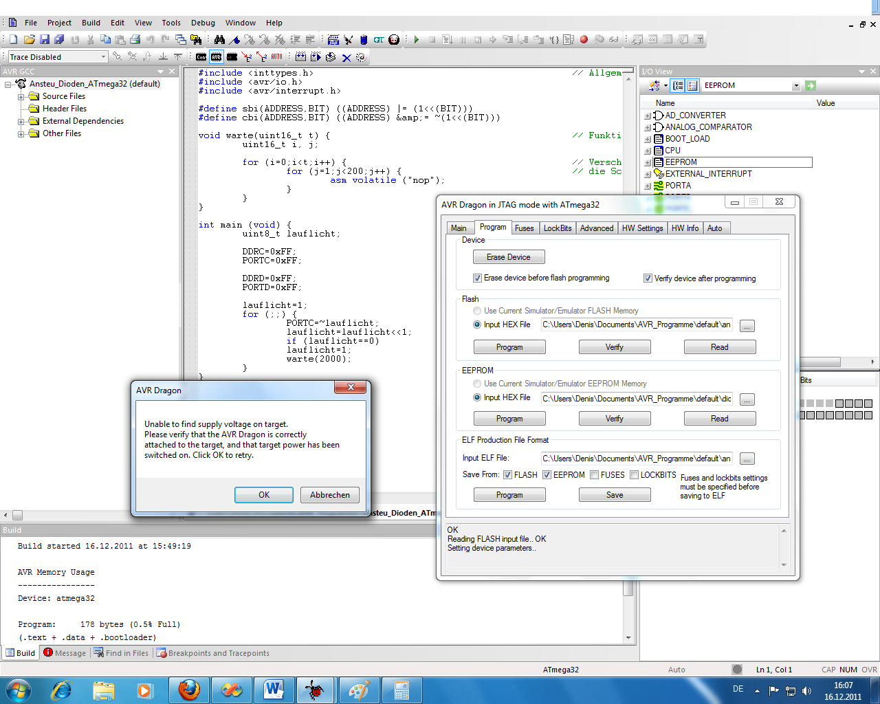

Hallo leute,
ich versuche mein Program durch AVRDragon im den Controller zu flaschen
aber nachdem ich alles angeschloßen habe krige ich diese Meldung(siehe
Bild)
Was konn es sein?? ist irgendwas falsch eingestellt oder??
 mein Board ist ein RN-Control V1.4- ATmega32 und ich habe den 10polige
ISP vom Board mit dem 10 Polig JTAG vom Dragon verbunden.

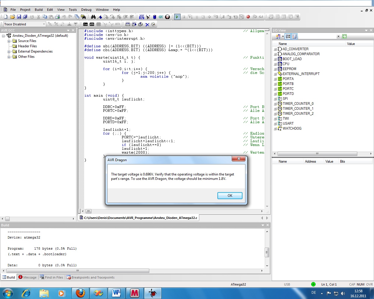

Gast #2461636
Hallo Paul,
was meinst du mit : Die Betriebsspannung Deiner Zielschaltung ist zu
klein oder fehlt ganz. ich habe mein mc-Board mit 14V versorgt sowie in
Dantenblatt steht und habe mit Multimeter die Spannung auf dem
ISP-Anschluß die ich mit dem Dragon verbibden will gemessen und es sind
2 ( 2te und fünte) mit 5v und die Rest mit 0 v. Also ich habe noch keine
Erfahrung mit dem Programmieren von controller. So wie hier auf das Bild
zu sehen ist muss mann vorgehen um das Controller zu flaschen oder?? Ich
habe auf Program gedrückt aber obwohl alles verbunden sind, kam diese
Meldung.
 Kannst du mir bitte besser erklären??
Denake
Dass dein AVR Dragon am Pin VTref nur 0,7 V gemessen hat.  Das passt
nicht zu deinen Aussagen.  Deine Aussagen sind aber ohnehin
widersprüchlich, denn du schreibst im ersten Beitrag etwas über eine
10polige JTAG-Verbindung, dann später aber über eine Messung am
ISP-Verbinder (der nur 6 Pins hat).  Vermutlich hast du daran nur
die 5 V gemessen, die der Dragon als eigene Betriebsspannung erzeugt.

Hallo Jörg,
danke ich meinte natütlich Flashen nit mit 'c' .

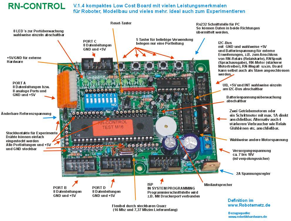

Ich verbinde den 10polige ISP des Controllers(siehe Bild)  mit dem
10polige JTAG des Dragon und das ist die einzigste möglichkeit um das
Program zu flashen oder?? da mein mc-Board kein 6-polig hat.
und wenn main mc-Board mit 14V versogt ist, hat er an zwei PIN des
10polige 5V nun will ich diese 10-polig ISP mit dem 10polig JTAG des
Dragon verbinden um zu programmieren. Oder anders gefragt, wie verbindet
man eingentlich so ein Controller( siehe Bild ) mit dem Dragon um das in
AVR-Studio geschriebene Progam im controller zu flashen??? Ich will hier
die Diode blinken lassen z.b
Danke

Nein, seine Pinnummern passen besser zum ISP-Stecker.  Auch an dem
misst man (über die Ausgangstreiber) ja die 5 V vom Dragon selbst.
Dann beklag' dich beim Hersteller dieses Boards.  Das hat den alter-
tümlichen 10poligen Verbinder, den Kanda mal eingeführt hat, den aber
Atmel bereits seit mehr als 10 Jahren nicht mehr propagiert (siehe
Appnote AVR109).  Dafür hat der AVR Dragon keinen direkten Steck-
verbinder, den man damit 1:1 verbinden kann.  Du musst dir also
irgendwie ein Adapterkabel fädeln.  (Der 10polige Stecker auf dem
AVR Dragon ist für Programmierung mittels JTAG da, nicht für ISP.)
Moderator Persönliche Seite #2461737
Btw., der (vermutliche) ATmega16 in deinem Board könnte durchaus auch
über JTAG programmiert und vor allem debuggt werden, aber dafür hat
der Boardhersteller leider keinen Stecker herausgeführt.  Den müsstest
du dir also manuell an die entsprechenden Portpins (siehe Datenblatt)
knoten, wenn du diese Möglichkeit nutzen willst.

Hallo Jörg ,
es funktioniert jetzt.
ich habe einfach die 6 Leitungen :  MOSI, MISO RESET, GND etc.. von dem
6 polig in entprechende 10 polig eingesteckt und kann jetzt mein Program
falshen.
Danke noch mal
