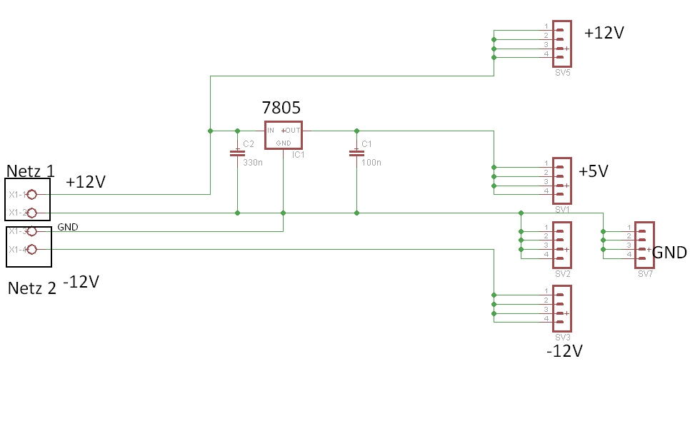

Leider antwortet keiner mehr im alten Beitrag also dieser neue. Funktioniert diese Schaltung (s.Anhang)? Netzteile: 12V 600mA 7805: 5V Ausgangsspannung 1A Die +/- 12V benötige ich zum Betreiben von OP´s. Die +5V zum Betreiben von 4 uC´s und als Referenz für den ADC. Das bringt mich zu meiner nächsten Frage: Im Datenblatt des AtMega16 steht wenn der ADC benutzt wird soll die Spannungsversorgung des ADC´s über einen Tiefpass an die Spannung angeschlossen werden. Wie muss ich da R und C dimensionieren weil meine Eingngsspannung am ADC hat keine bestimmte Frequenz. Es ist eine Gleichspannung die sich ändern kann (soll) aber dies tut sie nicht mit einer bestimmten Frequenz. Es kann sein das die Eingangspannung minutenlang gleich bleibt. Die anderen Beiträge hier im Forum konnten mir leider nicht helfen. zur Vollständigkeit der alte Beitrag: Beitrag "Spannungsversorgung-Spannungsteiler- ADC"
Spannungsversorgung != Eingangsspannung ! Die Schaltung sollte funktionieren.
Und wie siehts mit dem Tiefpass aus?
Marius S. schrieb: > Und wie siehts mit dem Tiefpass aus? Spannungsversorgung des ADC != Eingangsspannung des ADC --> Die Eingangsspannung musst du nicht befiltern, wenn du das nicht möchtest --> Die Spannungsversorgung solltest du befiltern siehe Datenblatt Seite 211: AD-Noise Canceler
Daniel V. schrieb: > --> Die Spannungsversorgung solltest du befiltern siehe Datenblatt Seite > 211: AD-Noise Canceler Also baue ich einfach die Schaltung in Bild 106 nach? (10uH und 100nF) Und das ist dann mein Filter? (Ich meinte auch die Spannungsversorgung des ADC über den Tiefpass/Filter)

Habe auf S. 106 keine Schaltung gefunden? Marius S. schrieb: > (Ich meinte auch die Spannungsversorgung > des ADC über den Tiefpass/Filter) Warum willst du die Filtern?
dave_chappelle schrieb: > Habe auf S. 106 keine Schaltung gefunden? > > Marius S. schrieb: >> (Ich meinte auch die Spannungsversorgung >> des ADC über den Tiefpass/Filter) > > Warum willst du die Filtern? AVCC is the supply voltage pin for Port A and the A/D Converter. It should be externally connected to VCC, even if the ADC is not used. If the ADC is used, it should be connected to VCC through a low-pass filter. (ATmega16 Datenblatt S.5) >Und Daniel V. schrieb. > --> Die Eingangsspannung musst du nicht befiltern, wenn du das nicht >möchtest --> Die Spannungsversorgung solltest du befiltern Und für die Spannungversorgung würde ich jetzt die Schaltung von Bild 106 S. 213 nehmen)
Marius S. schrieb: > Daniel V. schrieb: >> --> Die Spannungsversorgung solltest du befiltern siehe Datenblatt Seite >> 211: AD-Noise Canceler > > Also baue ich einfach die Schaltung in Bild 106 nach? (10uH und 100nF) > > Und das ist dann mein Filter? (Ich meinte auch die Spannungsversorgung > des ADC über den Tiefpass/Filter) Genau.
