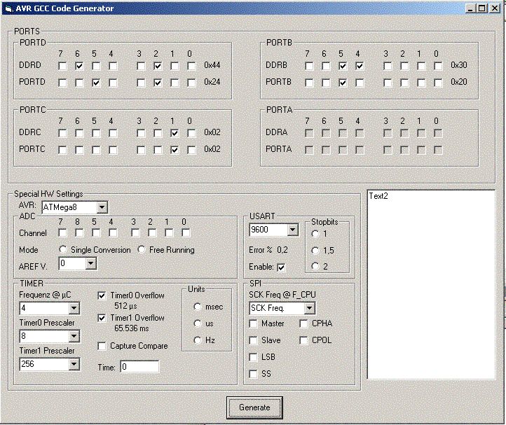

ich bin mit diesem Projekt vor einiger Zeit angefangen. Leider komme
ich erst ab naechste Woche dazu damit weiter zumachen. Ich muss noch
ein bischen Bugfixen und noch einigen Code implentieren. Es ist mein
erstes VB Projekt aus diesem Grund geht es auch nicht so schnell wie
ich gedacht habe.
Als Betarelease soll verraussichtlich in 14 Tagen sein.
Anbei ein kleines Bild.
Mfg
Dirk
hallo,
 sehr schoen, vielleicht kannst uns schon mal vorab einen kleinen
 Einblick ueber die Funktionen geben.
 Wird das Projekt open source?
 Dann koennten wir dich vielleicht etwas unterstuetzen.
 Florian

Also ich hab ein ganz grobes gerüst mal soweit das man auch was
eintippsn kann.. tcl ist eigentlich ja genial für sowas und eigentlich
sau simpl... man glaubt ja garnicht wie gut sowas altes sein kann...
also ich werd glaub ich die registrier-routine noch aufblasen, dass da
auch gespeichert ist welches modul was braucht...
damit müsste ich das eigentlich so zerpflücken können, dass ich die
einstellungen gruppieren kann...
derzeit wird nur 1ne header file erstellt und alles mit defines..das
sollte eigentlich schon ganz brauchbar sein...
eingaben-checks dürfen alle in den modulen selber machen... sonnst wird
das ganze nur viel tippserei für alle...
so ich bin mal für vorschläge offen :)
btw das mit den zeilenumbruch der zu viel ist nervt mich auch..aber es
ist halb 5 und ich geh jetzt pennen g
btw bitte nicht zu kritisch sein was den code anbelangt.. ich spiel mit
der sprache erst seit 3h und es ist immerhin schon wieder nacht für
mich...(derzeit schlaf ich von ca 4 bis 12 ;)
73 de oe6jwf / hans
Nichg schlecht für den Anfang.
Paar kleine Anmerkungen:
. #define bekommt kein = danach.
. du solltest wohl auch das existierende config.h parsen
. ein paar keybindings fehlen noch, bspw. sollte ein TAB
zwischen den Feldern springen, ein Enter sollte wie OK
wirken
. jeder Modul sollte eine Hilfefunktion registrieren
. jeder Modul sollte einen einleitenden Kommentar haben
. im Rahmen dieses Kommentars wäre ich dir dankbar, wenn du
in der ersten Zeile ein -*- tcl -*- reinschreiben würdest ;-)
