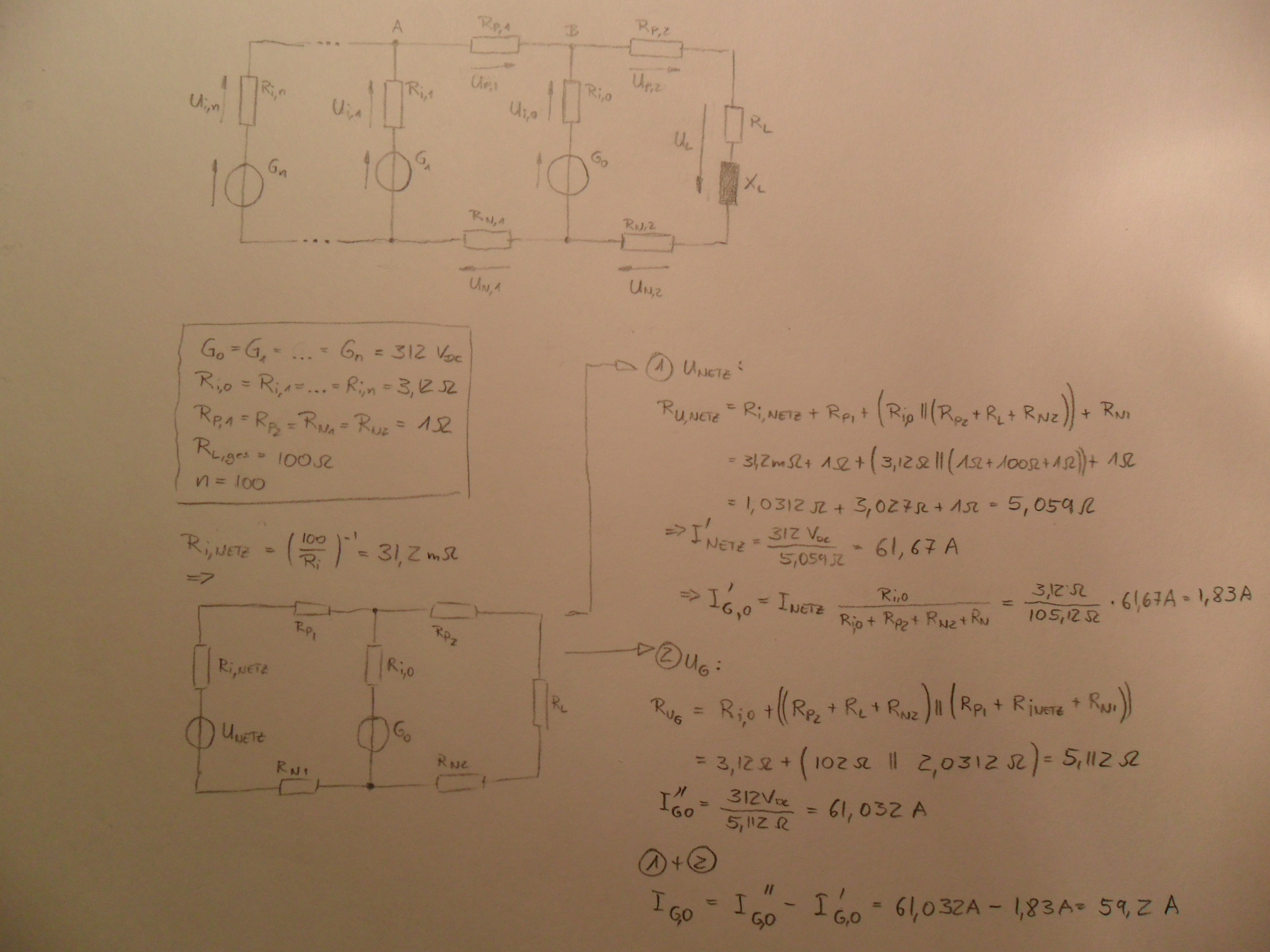

ich hab mich gefragt wiso man mit einem Generator ins Netz einspeisen
kann (Stichwort: Parallelschaltung von Spannungsquellen).
Nun hab ich mir ein ESB aufgezeichnet und es kurz durchgerchnet (siehe
Anhang).
Bei der Interpretation des Ergebnisses bin ich mir allerdings noch nicht
ganz sicher. So wie ich das verstehe ist der hohe Widerstand der Last im
Vergleich zu den Innenwiderständen der Spannungsquellen dafür
verantwortlich, dass ich einspeisen kann. Demnach würde mein kleiner
Generator in einem Netz ohne Last aufgrund des wesentlich kleineren
Innenwiderstandes vom Netz als Verbraucher Arbeiten.
Hab ich das so richtig verstanden?
