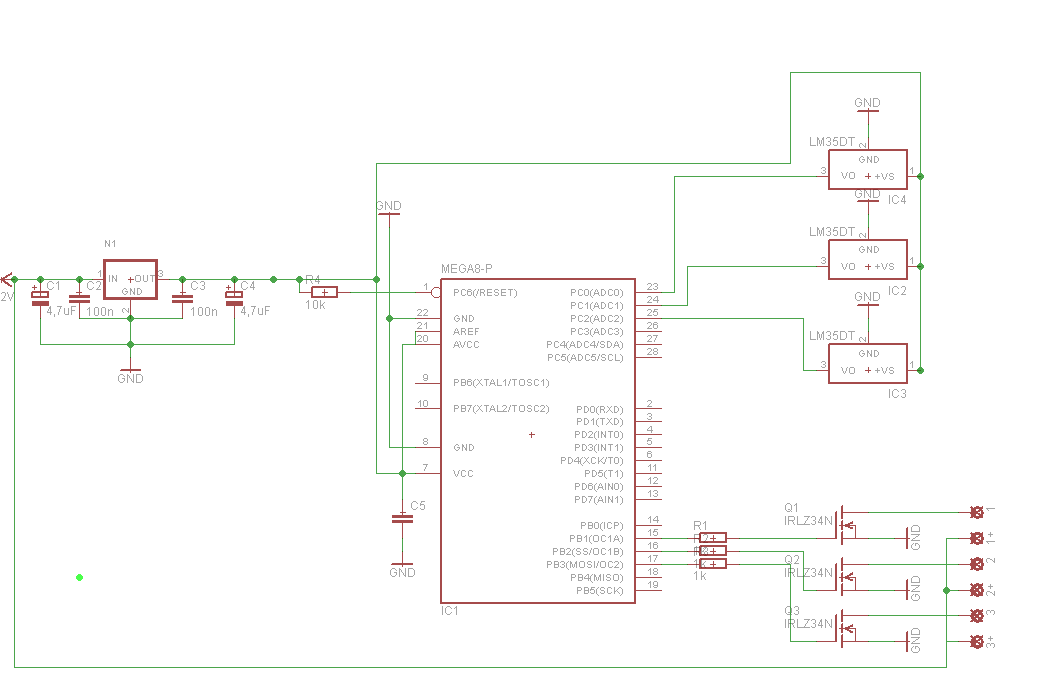

Hallo alle zusammen ich bin gerade mal wieder was am basteln.
Ich möchte 3 Peltier-Elemente steuern.Die Temperatur soll mit dem LM35DT
gemessen werden,als Mosfet kommen die IRLZ34N zum
einsatz.Spannungswandler ist ein 7805.Ich weiß mein Schaltplan ist
vielleicht nicht der übersichlichste aber ich bin nicht so gut in
Eagle.An den Mosfet's müssen noch Änderungen vorgenommen werden damit
die Peltier-Elemente richtig funktionieren was genau habe ich noch nicht
herausgefunden.Aber wie sieht es mit dem Rest bis jetzt aus?
#2462009
Sieht bis jetzt ganz okay aus, ein Fehler ist jedoch drin.
Schau dir im Datenblatt noch mal an, wie AVCC und AREF beschaltet
werden.
Um die Übersichtlichkeit noch zu verbessern, könntest du noch Symbole
werden, die sich in der .lbr suply finden.
Gruß Jannis

Wenn du die Peltiers einfach nur ganz an und ganz aus schalten willst:
OK
wenn du sie aber nur auf halber Leistung fahren willst: eine PWM taugt
dazu nicht, weil der sowieso schon beschissene Wirkungsgrad eines
Peltiers dadurch absolut grottig wird.
Ausserdem sagt man sich, dass das den Peltiers auch nicht unbedingt gut
tut. aber das weiss ich nicht genau ;)
Wenn du eine PWM fahren willst, musst du deine Brücke ein bischen
Modifizieren... in käuflichen Geräten findest du dann häufig sowas:
Beitrag "Re: Peltierelement und H-brücke"
Gast #2462306
> OK
Nicht OK. Durch das harte Ein- und Ausschalten entstehen
Temperaturgradienten, die zu mechanischen Spannungen führen.
Das ist aber nicht ein Problem von PWM, sondern tritt bei einem linear
mit halber Leistung betriebenen Peltier genauso auf.
Dann solltest du dazu auch lieber schweigen
Eine H-Brücke brauch man nur, wenn man Wärme in beide Richtungen
transportieren möchte, also Heizen und Kühlen. Zusätzlich zum PWM Signal
wird dann noch ein Richtungssignal benötigt.
Gast #2462318
Ja ich weiß das der LM35 nicht so genau mist.Das ist aber für meine
spätere Anwendung nicht wichtig.Ich habe diesen nur gewählt weil er ja
sehr simpel später auszuwerten ist und ich das TO220 ja super
verschrauben kann.Ja die H-Brucke ist glaub ich für mich nicht nützlich
ich will nur in eine Richtung kühlen.Ich hatte mir gedacht das ich das
PWM Signal immer mit ca 20-30% laufen lasse sodas das Peltier immer mit
Spannung versorgt wird.Ich hatte mich vorher ein wenig Informiert und in
den meisten Treads wurde von komplett ein/aus abgeraten.Was hier ja auch
wieder bestätigt würde.Ich hatte auch gelesen das es noch sinnvoll wär
eine Diode paralle zum Verbraucher zu schalten und man das PWM am besten
noch glättet.Ich habe mich damit bis jetzt noch nicht beschäftigt.Ich
bin leider kein Elektroniker und muss mir für meine Projekte alles aus
dem Netz suchen oder hier eben um Hilfe bitten.
Ok lange Rede kurzer Sinn wie mache ich das jetzt am besten.Wenn alles
immer schei... ist in irgendeiner weise so ein Peltier-Element zu
steuern wie macht man dann sowas richtig? Bei allen Lösungen die ich
jetzt gefunden habe gab es immer einen Hacken.Aber die Lösungsvorschlage
sollten schon den Atmega beinhalten wegen der Temperaturmesssung.
Gast #2462342
> noch glättet.
Die Diode ist nur bei induktiven Lasten erforderlich, um
Spannungsspitzen beim Abschalten des Stromes zu verhindern.
Ein nachträgliches Glätten des pulsweitenmodulierten Stromes ist
schlecht zu machen. Eine Möglichkeit wäre eine Stromquelle in Form eines
Schaltreglers, der durch das tiefpaßgefilterte PWM-Signal gesteuert
wird.
http://www.mikrocontroller.net/articles/Konstantstromquelle_fuer_Power_LED#Vereinfachte_Schaltung_f.C3.BCr_LEDs
Gast #2462418
Okay danke dann werde ich ja alles an meiner Schaltung so lassen können
außer die Mosfet's.Natürlich mußte ich noch das PMW Signal inventieren,
das ist aber das kleinste Problem.Der Strom von den Peletier-Elementen
ist jetzt für diesen Schaltregler zu groß ich benötige ja 4A und ich
würde dann lieber einen Schaltregler bauen der 5A kann.Weiß jemand einen
Ersatz für den MC34036AD.
