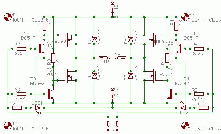

von Basti (Gast)
> Vergiss mal die Relais. Du willst das Geklapper nicht wirklich wollen.
> Und auch die Umschaltung der Relais will gut überlegt sein...
Okay vergessen ich die mal. :-) Dann bleibt ja nur noch
Halbleitertechnik. Also mit FETs und / oder Transitor. Wie gesagt ich
habe leider nicht alzuviel Ahnung von den Brücken. Ich habe mal aus
einen anderen Beitrag eine Brücke verlinkt. So in etwa darf ich mir das
also vorstellen?! und dann in Reihe zum Peltier eine Spule. Ist es dabei
egal wieviel Induktivität die Spule hat?
Und dann ja noch die große Frage, wenn ich mit dem Peltier eine
bestimmte Temoperatur erreicht habe, darf ich dann gleich umschalten,
sodass er mir quasi in einer rampe die temperatur runterfährt?
von Basti (Gast)
hier die Schaltung
Basti schrieb:
> hier die Schaltung
Gruselig...  :-o
Wieso die vielen Pusteln (aka. Junctions, Verbindungspunkte)?
Warum immer alles selber bauen? Nimm doch was Fertiges... :-/
Google mal nach: integrierte h-brücke motor
Und du findest z.B. eine TLE5205

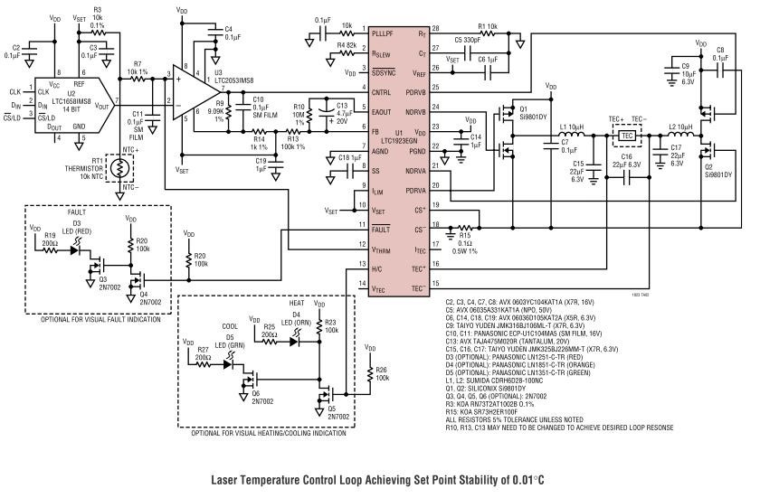

von Pieter (Gast)
moin moin,
das Datenblatt zum LTC1923 beantwortet doch alle Fragen.
MfG
Pieter

von Stefan K. (Gast)
Hallo
ich habe sowas mal gemacht, allerdings mit anderen Peltiers.
Der LTC1923 bietet dir gute Grundlage zur Theorie dahinter.
Wenn du hauptsächlich kühlen willst darfst du nicht 5sec ein/3sec aus
oder so mit deinem Regler machen, dafür brauchst du Gleichstrom durch
das Element.In den Aus Zeiten des Reglers funktioniert das Element
nämlich wie ein Generator, und die Wärmefluss kehrt sich um. Damit wird
das ganze ineffizient.

von Basti (Gast)
oh gott, das klingt alles ziemlich schwer. Im Datenblatt der LTC1923
habe ich eine schaltung gefunden die beiden beherscht, die frage ist ob
ich die genau so nutzen kann. ich habe halt eine ander
temperatusensorschaltung.
